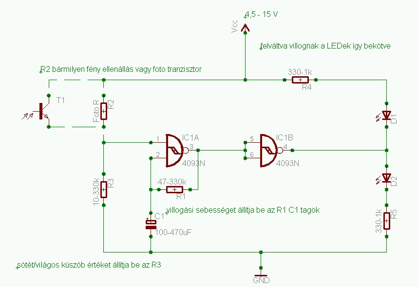

(#) Kera_Will válasza _JANI_ hozzászólására (») Okt 1, 2006 /
itt 1 komplett villogó amit fény vezérel
Össze rakva arra kell vigyázni hogy idegen fény ne zavarja meg a sötétség érzékelő optoelektronikai eszközt. Fekete csőbe dugva lessen ki a külvilágra.
ha netán éppen fényben villogna akkor fordítva müxik nem gond a MEGOLDÁS :
Felkell cserélni az R3at és a Optoelektronikai eszközt 1mással.
Tápfesz plusz vége és a NAND bemenetén legyen az R3. A Tranzisztor kollektora a NANd bemenetén és az emmittere pedig a testen .
Azért van akkora különbség a R1 C1 értékei közt mert nem tudom milyen alkatrészeid vannak elfekvőben , milyen gyors villogást akarsz ... így magadnak beállíthatod miaz ami tetszik.
Ebben az esetben kb 10-20 miliamperrel terhelhező csak a kimeneted , erre vigyázzál!
Ha világos van akkor 1ik LED világítani fog mivel az első kapu L/H szinten van ezt invertálja a második ezért az 1ik led világít.
Ekkor már látszik mit kell megtartani majd a kettő közül ... most nem van erőm ezt végig totózni.
Ha meg ha építesz és kisérletezel vele akkor megismered mélyebben a müködését.
Sok sikert !
R1 és R3 helyett köthetsz be 1 - 1 trimmer potmétert kb.: 470k akkor azzal úgy tekered a frekit / sötét-világos küszöböt ahogy jól esik ...
(#) dbase válasza Kera_Will hozzászólására (») Okt 2, 2006 /
Kera.!
Elmondom neked találtam hibát a rajzon.Én is bele setem ebbe a hibába egyszer.R4 böl kettőt kell teni, mert a két led amint látos sorosan van kötve a táp +- között és ki tud nyilni.Én is megcsináltam így , mert sporolni akartam egy ellenállás keresést, 12v-ról az 555-el vezérelve rákötve rögtön meghaltak a ledek mivel 6-6 voltot kaptakÍgy ajánlom a + és - tápba betenni egy -egy ellenállást .
Ui:bár akkor van mákod ha , 4,5v-rol mén a cucc,mert nemhiszem, hogy kinyilnak a ledek 2,25v ról, és szerintem 15 voltot nem bír ki a rajzod15V/330=0,045A ami azt jelenti 45mA-rt kap a led amit nem fog elviselni sokáig.
De amugy jo az elv!!És dijjazom hogy segítesz másoknak.

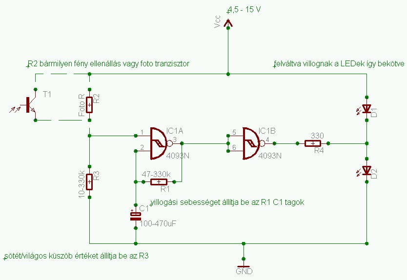

(#) Kera_Will válasza dbase hozzászólására (») Okt 2, 2006 /
Akkor itt a javított állapot !
Köszönöm a javítástd Dbase !
Eléggé szabadjára engedtem a tápfeszt valóban
és a ledes fesz osztó elég meredeken osztja az ép ledek számát a műhelyben ....
Előszőr 1 ledet szántam neki de közben jött az ötlet hogy 2vel felváltva tudna pislogni.
De itt is látszik hogy a kevesebb néha több .
Elvet akartam végülis megmutatni , de aztán 1 kicsit többet raktam mellé ... nem kellett volna ...
