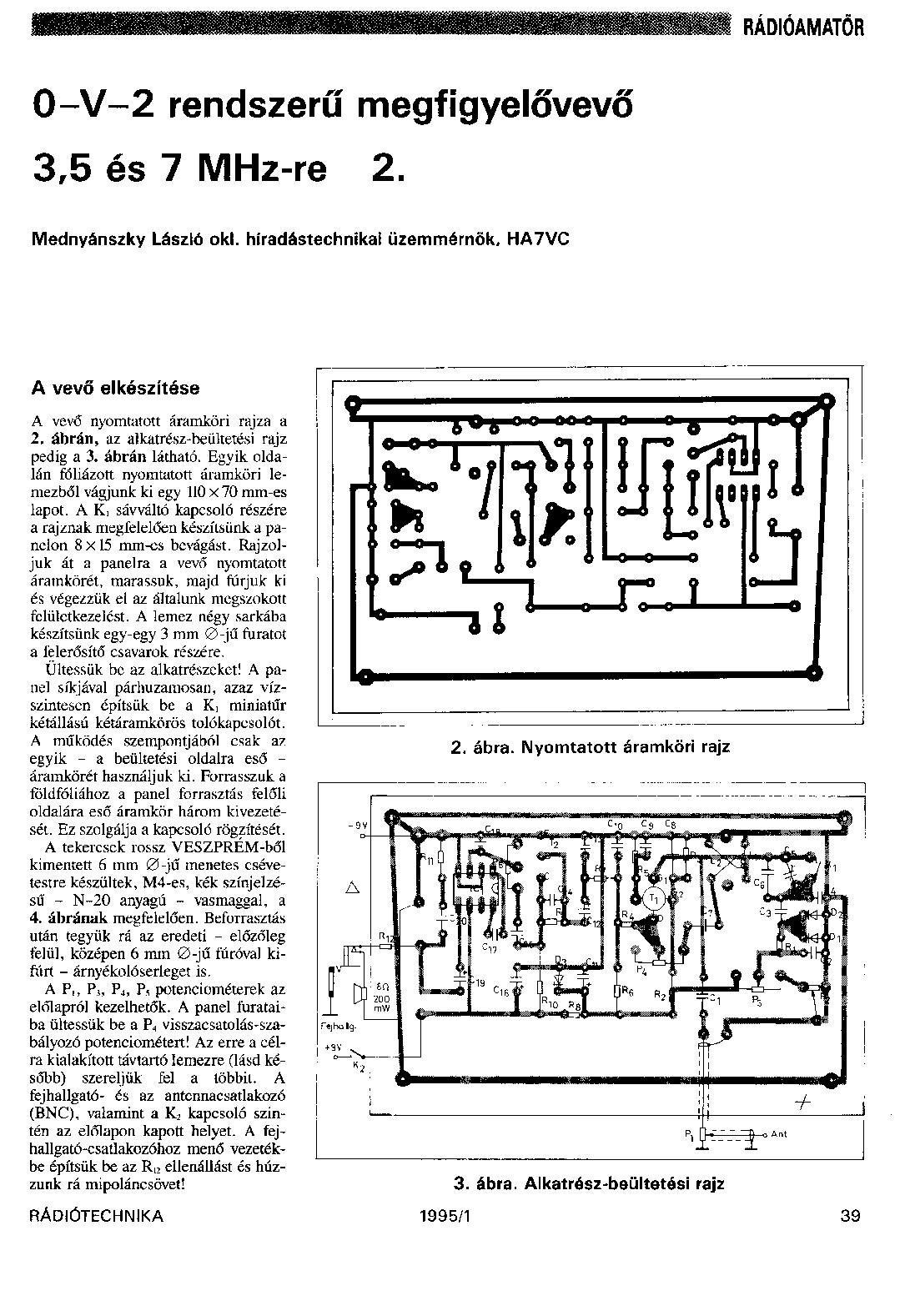

És tudnál nekem ehhez kapcs. rajzot meg némi leírást küldeni, ha van ?

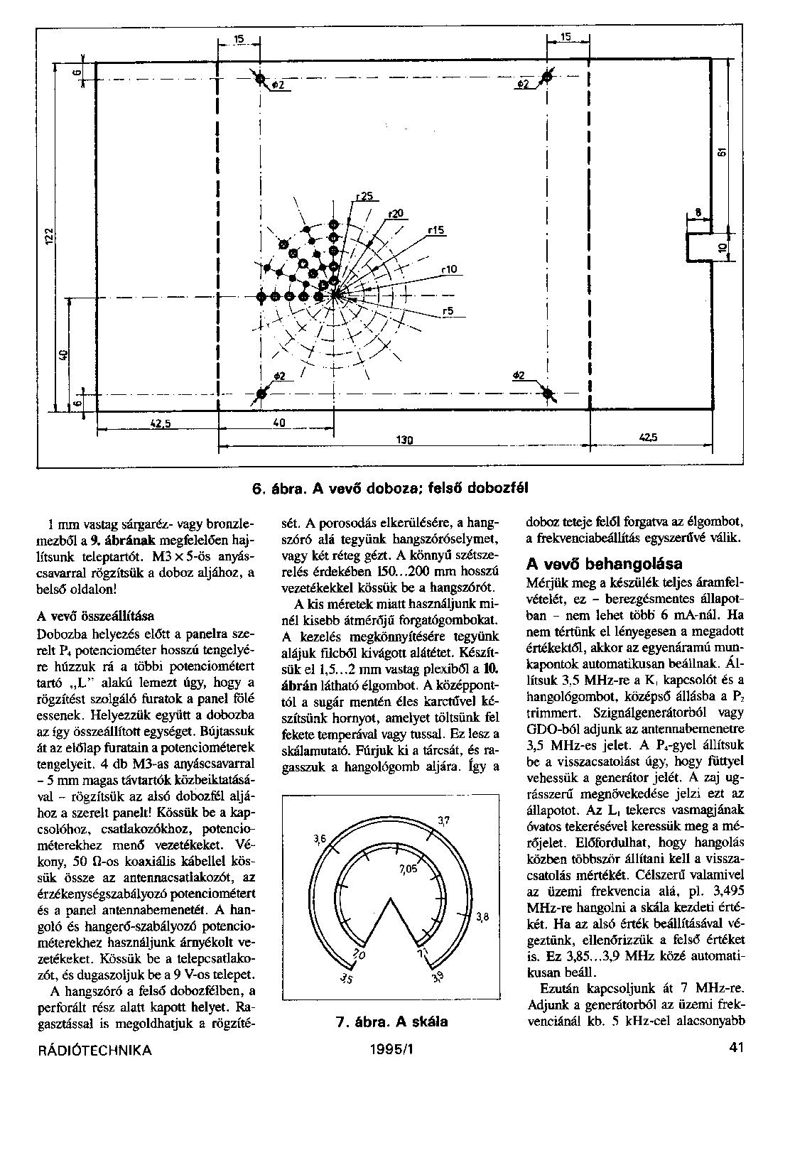

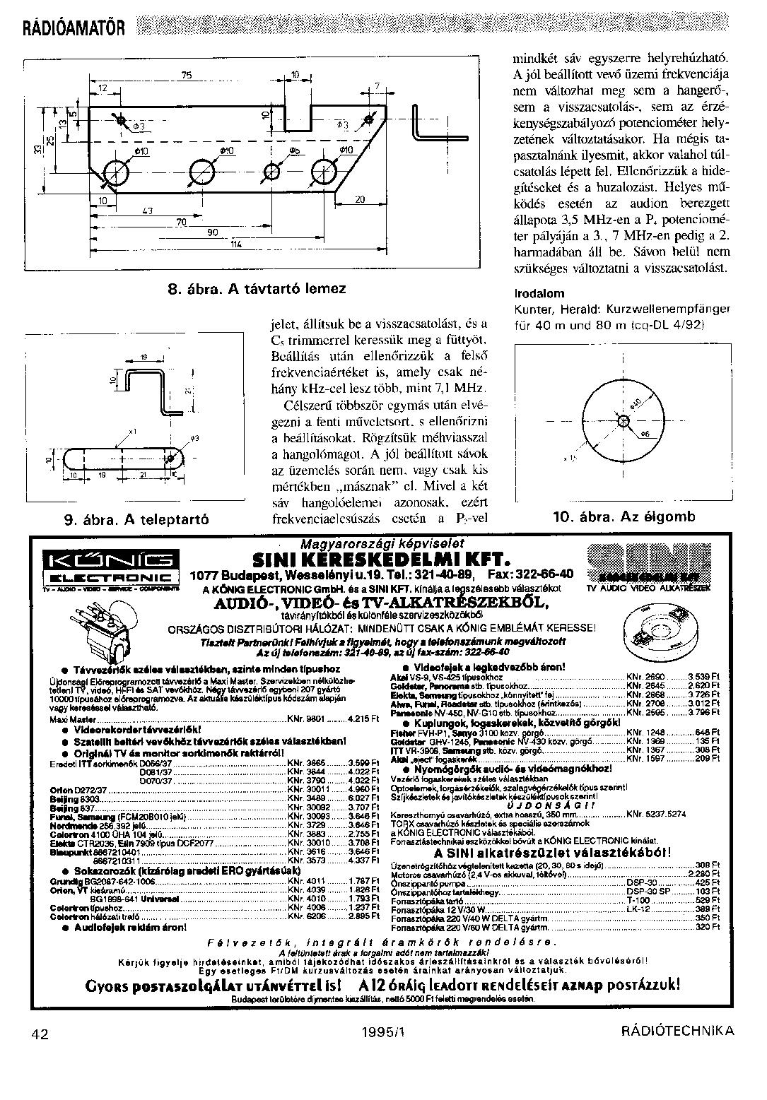

Na, itt van. Régebben meg akartam építeni, de mindig közbejött valami... Ha úgy döntesz, hogy összerakod, akkor sok sikert!
0: nincs rádiófrekvenciás fokozat. V: visszacsatolt audion (a leírásban megtalálod) 2: kétfokozatú hangfrekvenciás erősítő.
