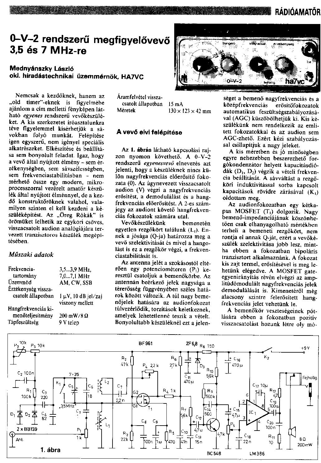

(#) xenon válasza ferci hozzászólására (») Máj 10, 2008 /
Pontosan. Először összeraksz egy vevőt, azzal figyeled a "sávot". Szerintem jó ötlet egy 0-V-2 vevő összerakása, nagyon primitív, csak 1 rezgőkört kell behangolni és meglepően jó érzékenységű ("sima"AM, SSB, CV jeleket is demodulál). Van egy ilyen cikkem egy régi Rádiótechnikából, 80 és 40 m-es sávra. Szerintem itt érdemes elkezdeni, az URH (a mikrohullám meg pláne) egészen más kategória.

(#) kad válasza xenon hozzászólására (») Máj 11, 2008 /
És tudnál nekem ehhez kapcs. rajzot meg némi leírást küldeni, ha van ?
(#) xenon válasza kad hozzászólására (») Máj 11, 2008 /
Na, itt van. Régebben meg akartam építeni, de mindig közbejött valami... Ha úgy döntesz, hogy összerakod, akkor sok sikert!
(#) xenon válasza xenon hozzászólására (») Máj 11, 2008 /
Itt meg a vége...

(#) kad válasza xenon hozzászólására (») Máj 13, 2008 /
Amúgy mit jelent az hogy 0-V-2 rendszerű ?
(#) xenon válasza kad hozzászólására (») Máj 13, 2008 /
0: nincs rádiófrekvenciás fokozat. V: visszacsatolt audion (a leírásban megtalálod) 2: kétfokozatú hangfrekvenciás erősítő.
