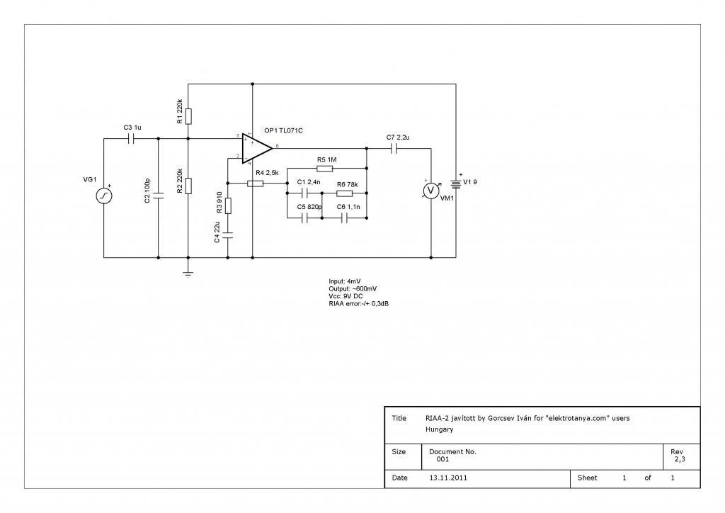

...tom, hogy lerágott csont, de...
Itt egy nagyon "óccó" de jó korrektor. Nem csöves, nem alkatrész temető, persze lehet fanyalogni, hogy TL van benne, de érdemes kipróbálni. Korrekten szól, ...és ennyi.
Aki akarja építse meg és hallgassa.
(#) Zsinor hozzászólása Dec 25, 2013 /
A táp 9V-os elemre van kitalálva, de nem haragszik a 12V-ra sem.

(#) Zsinor válasza scooby_ hozzászólására (») Dec 26, 2013 /
A "RIAA2_jav.jpg" nevűt érdemes kipróbálni.
...ezt.

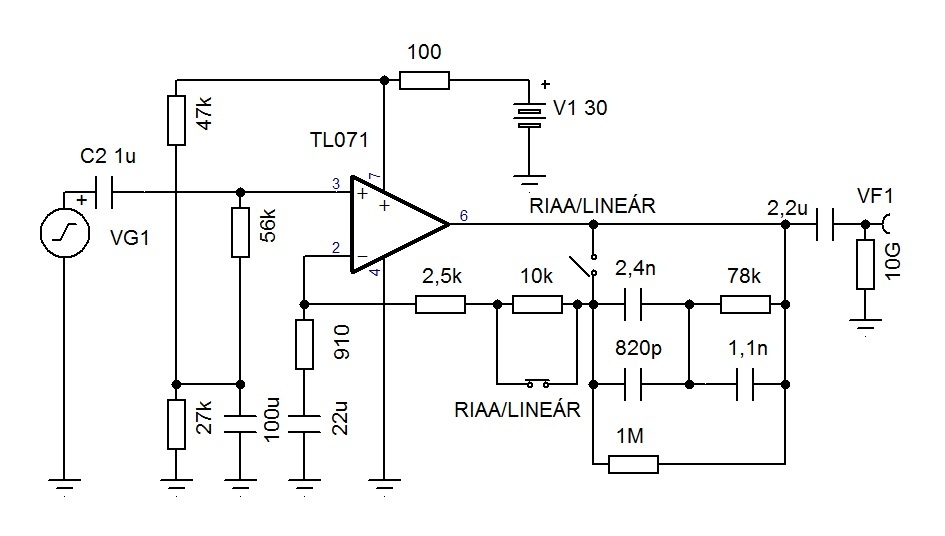

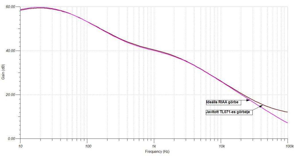

Jónak tűnt a szimuláció alatt, ámbár ha Én ezt megépítem, akkor modul felépítésű RIAA lesz belőle egy Videoton rádió-erősítőben, ahol ennek az IC-nek egy lineáris (nem RIAA karakterisztikájú) szintemelő / illesztő erősítő szerepét is el kell majd látnia az FM és az AM modulok erősítésére /sajnos!/ az Én rajzom alatt a nem invertáló láb "féltápfeszültségre" emelése a Videoton korrektorban megvalósítottak alapján történik, továbbá a tápellátás is!
Bár igazából nem értem mit javítottak ezen a korrektoron, hiszen az elérhető RIAA görbét 31,5Hz és 16kHz között szemléltették... (Béka oldalán)

... s így szép lassan eljuthatunk egy uni bemeneti előerősítőhöz is akár...
Én spec a 78k után is megszaggatnám a kört, mert az "élőben" beledumálhat a hangképbe...
