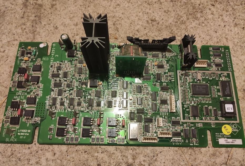

Ű erre lehet én is rámennék! A helyzet az, hogy én egy RL-2000-et akarnék úgy megpimpelni, hogy a gyári panel hajtaná a gépet és a terminál helyére lenne betéve saját elektronika ami mondja a gépnek hogy merre mennyit menjen.
A helyzet az, hogy a terminál portján csak a gombok mennek le az LCD tartalma meg vissza (ezzel amúgy akár lehetne is vezetni), viszont a H8S proci kódját visszafejtve a második UART is használatban van. Egyrészt vissza kellene fejteni hogy hova megy a 2-es UART másrészt a H8S proci mellett van külső RAM aminek tudni kellene a bekötését. Az a gyanúm, hogy a csatolt képen lévő csati lesz a szerviz port.
Az enyémmel az a baj, hogy egyrészt használtban van, másrészt le van coatolva a panel ami megnehezíti a mérések végzését.
Amúgy a jófogáson amúgy hirdet valaki ilyen panelt ami lehet még működik is Pécsett. Bár nálam az ajánlattétel után megszakadt a kommunikáció vele (lehet pofátlan voltam :laugh

A bal oldalon az IRFZ fetek tipusát sorrendjét letudnád lesni? N NS típusok melyik hol van?
Mit szeretnél cserébe? Ennek alaplapnak mi a baja?

Bal oldalon egy oszlopban lefelé 4db MTB52N06VL van, mellette pedig 4db IRFZ44S van. Hogy mi lehet a baj,azt nem tudom. De van rajta egy gyanús kondi az egyik festab mellett.
