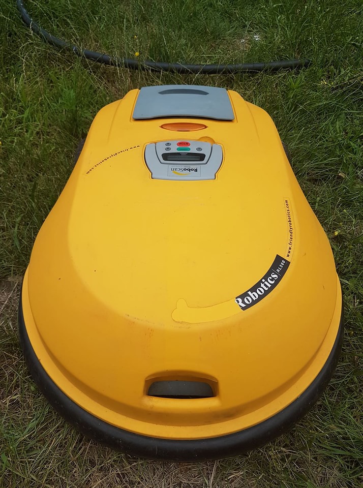

(#) Lucifer hozzászólása Jún 8, 2019 /
Nincs véletlenül valakinek betárazva Robomow fűnyírókhoz toolkit? RM toolkit néven fut, de már nem elérhető a gyártó honlapján. RL2000/City 120-hoz kellene. Köszi előre is!

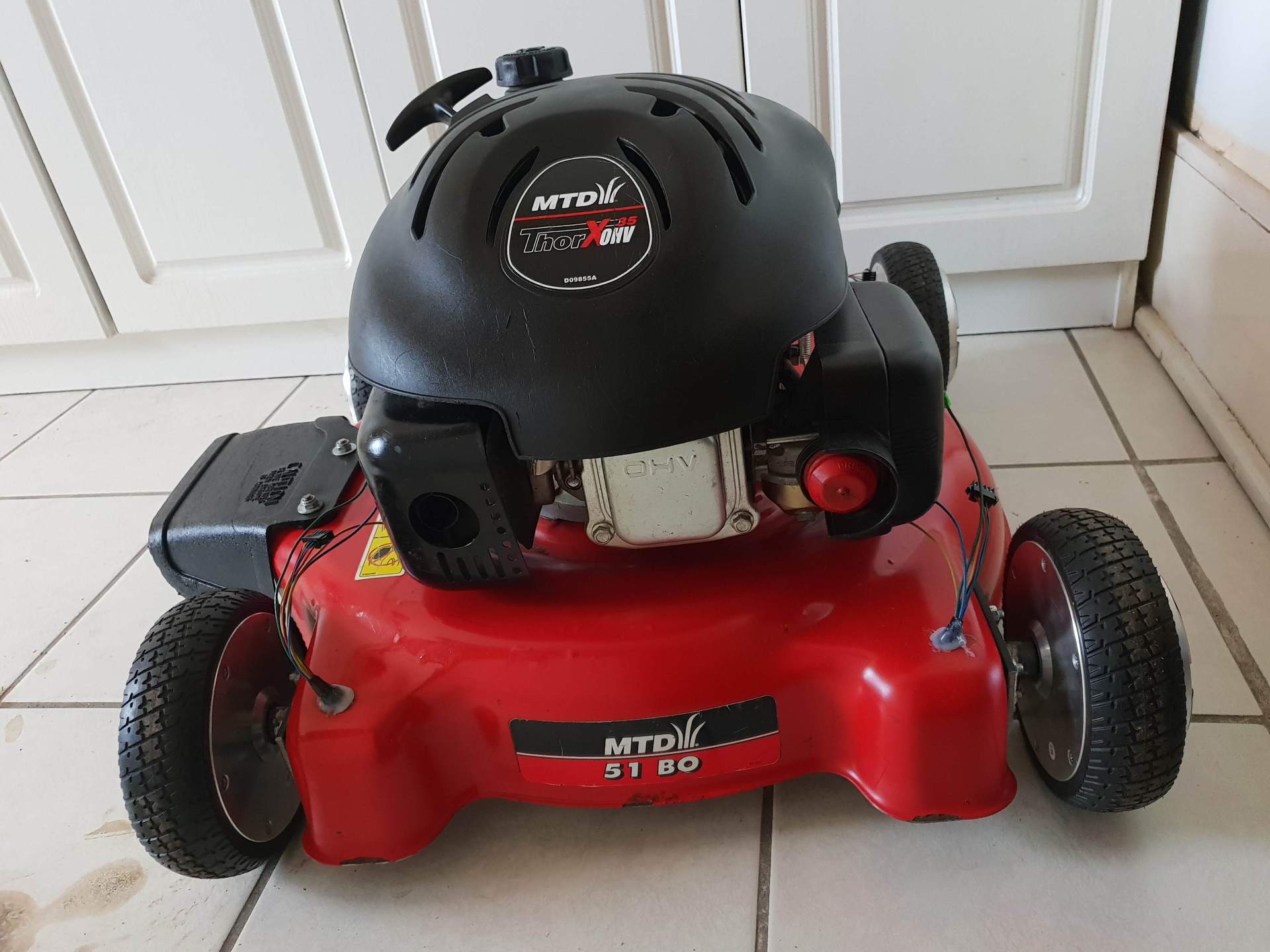

(#) jeneisan hozzászólása Aug 17, 2019 / 3
A robotizálás még hátra van, de ezt az alapot építettem hozzá:
https://youtu.be/S-g6vt2sqZU
(#) pont válasza jeneisan hozzászólására (») Aug 17, 2019 /
Gratulálok! Az építésről nincsenek képek, mégis mit hogy oldottál meg, hajtás, távirányítás, stb...?
(#) kokozo válasza jeneisan hozzászólására (») Aug 17, 2019 /
Szia! Jó lett csak egy kicsit (nagyon) gyors.. Ezzel egy pár hónap alatt az összes füvet ki lehet rúgatni

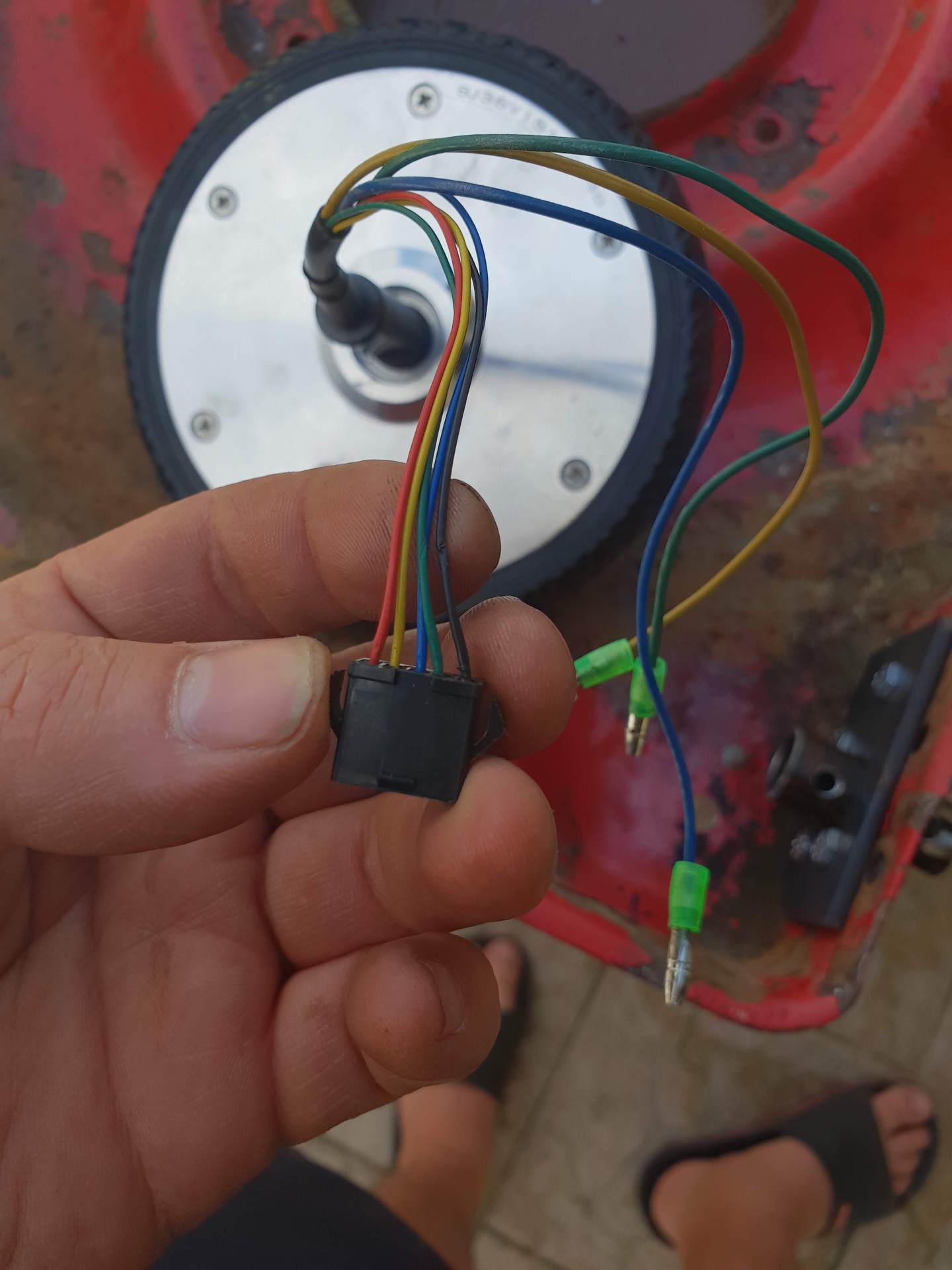

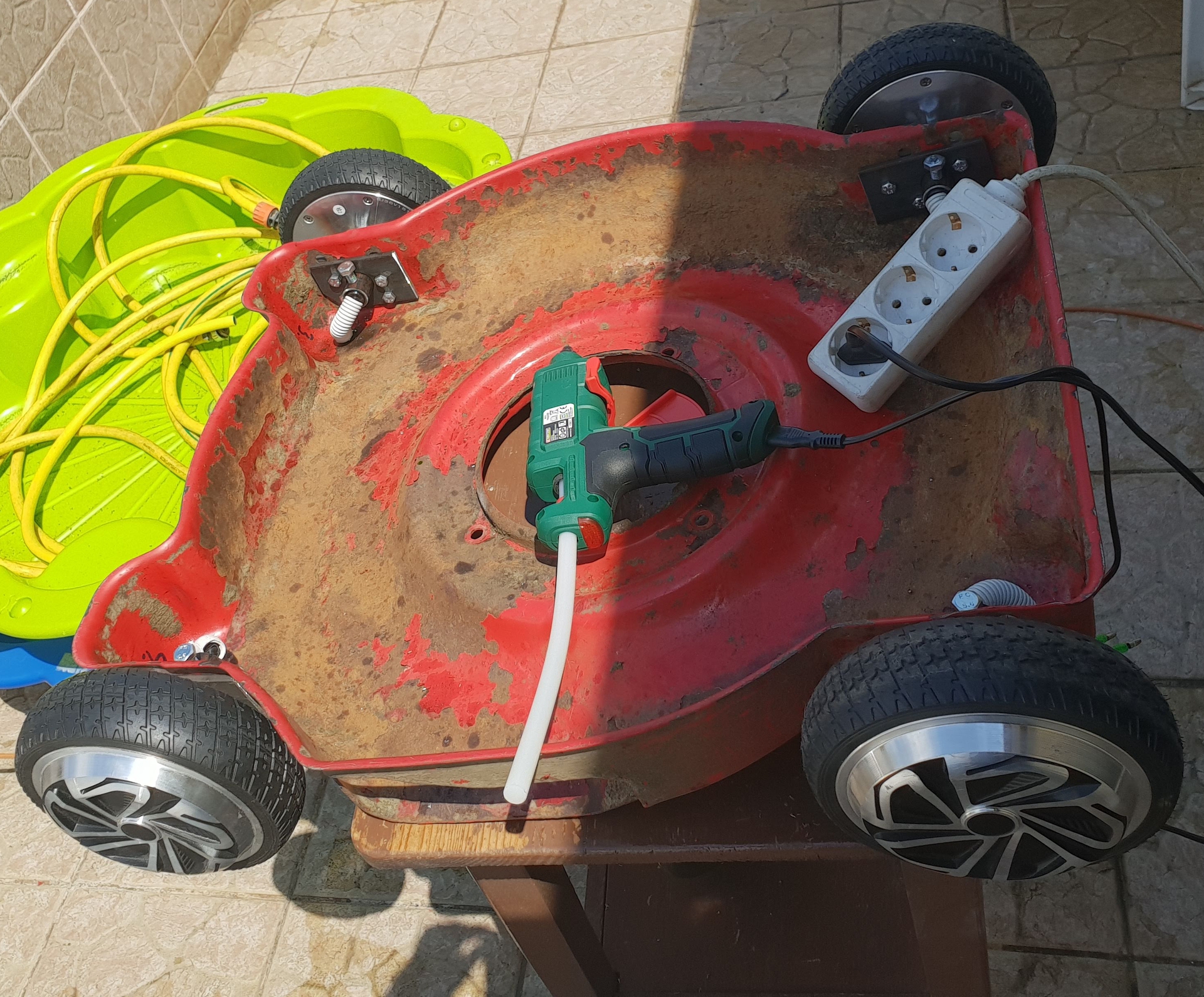

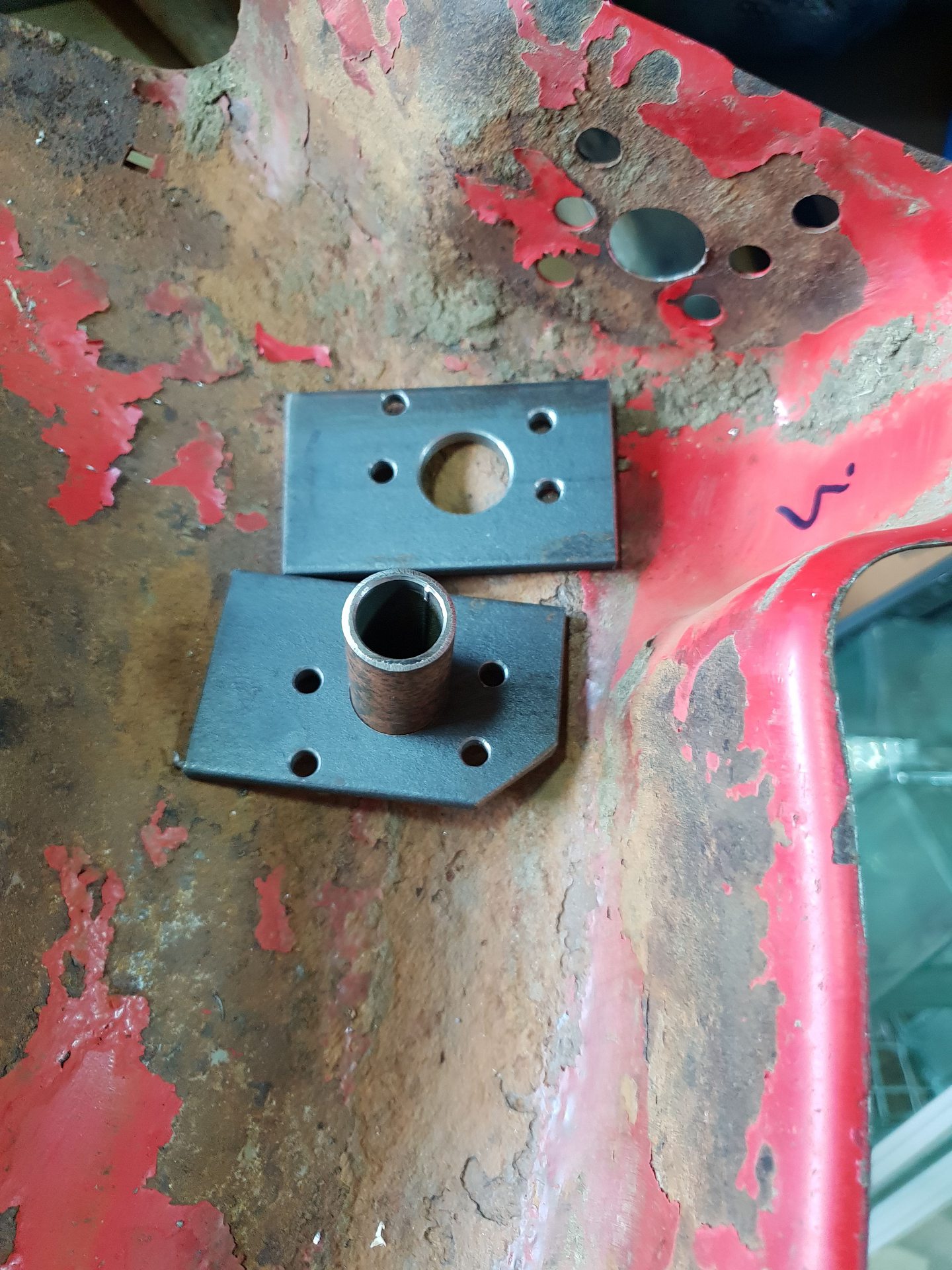

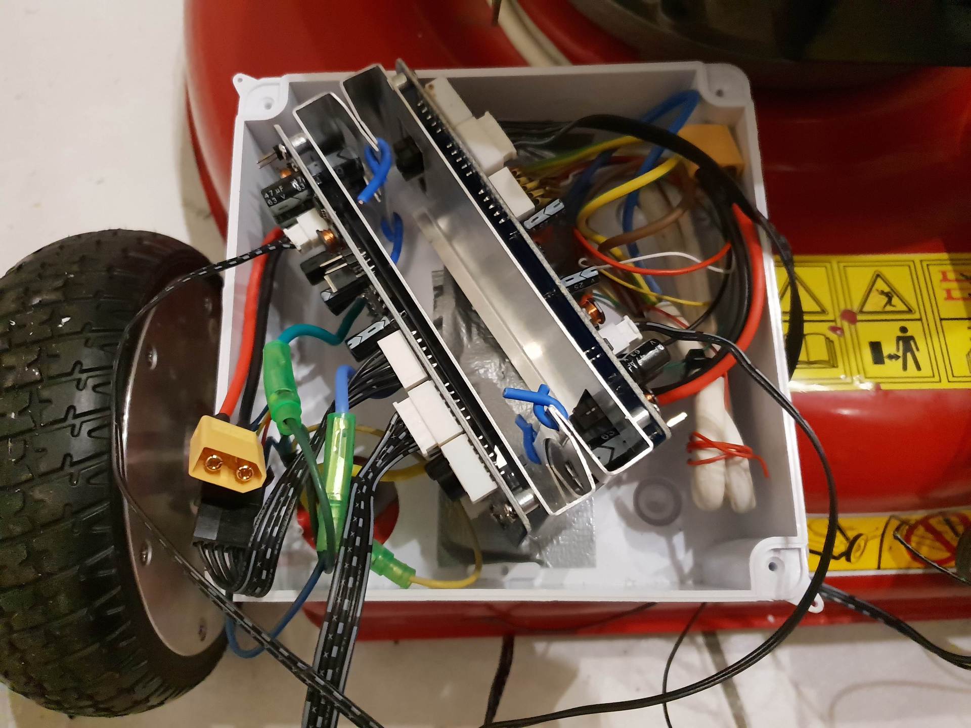

(#) jeneisan válasza pont hozzászólására (») Aug 17, 2019 / 1
Köszi! Kép nem sok van, de kereshetek párat.

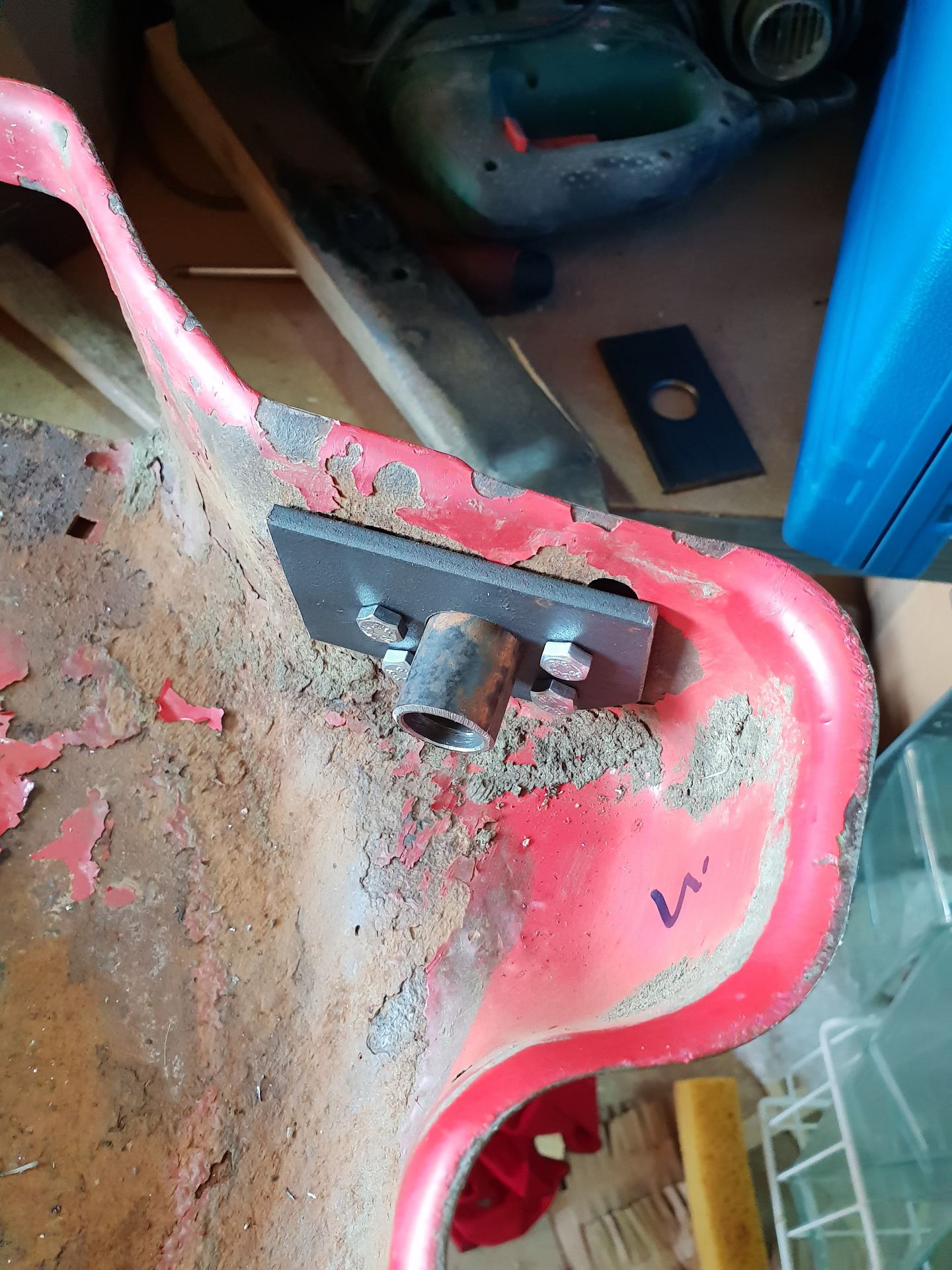

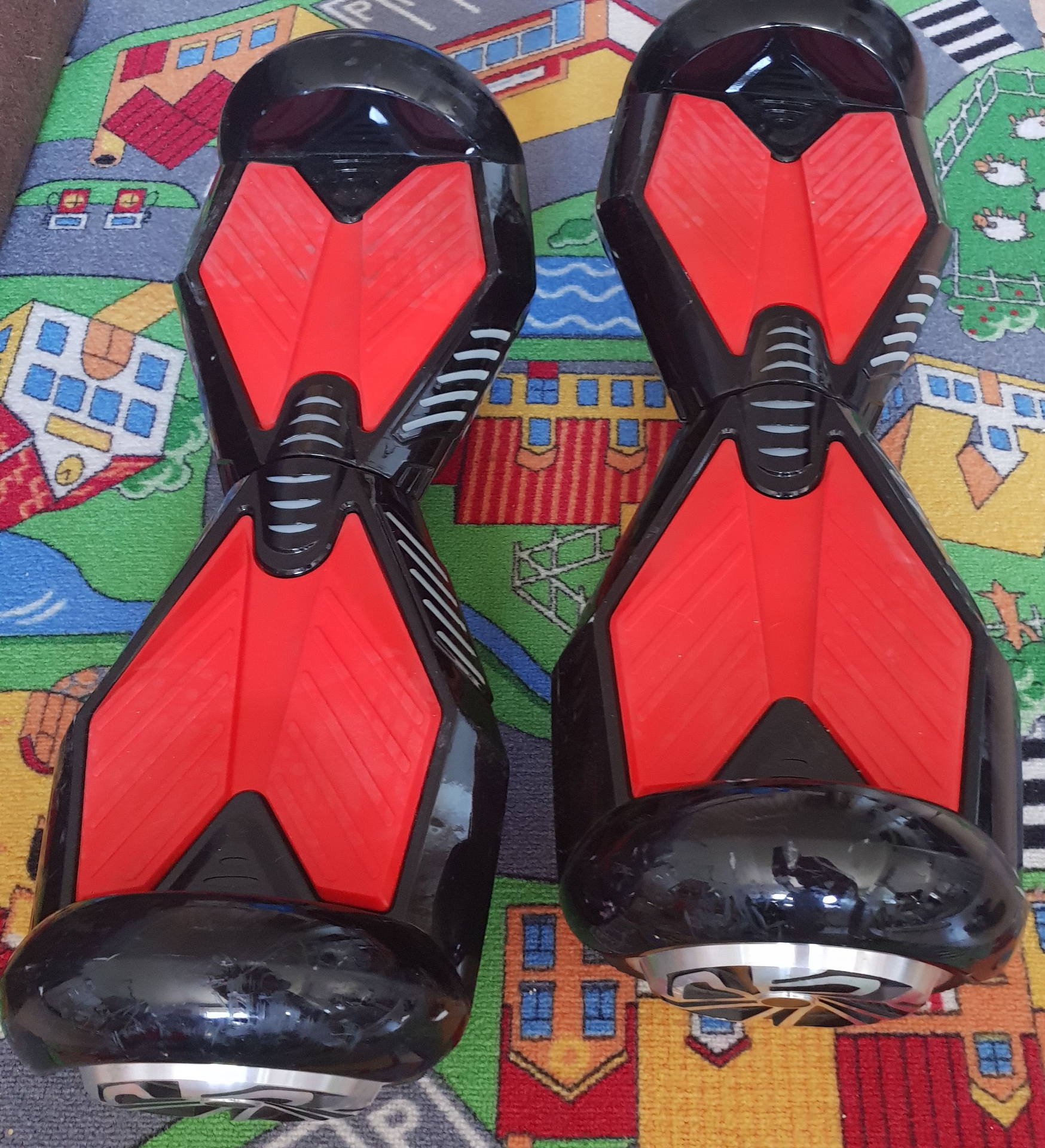

Hajtás kimerül abban hogy 2db gyári hoverboard kerekeit felrögzítettem a fűnyiróra.
Hegesztettem neki laposvasból (50X5mm) és fél collos csőből tartót.
Motorvezérlő a hoverboard gyári panelja, átprogramozva.
Arduino alatt irtam rá egy teljesen új BLDC motor vezérlő programot.
Automata elektromos fék üzemmóddal, enélkül életveszélyes lenne.
Fő akku a hoverboardok gyári akkui.
Távirányitás, adó és vevő egyaránt egy arduino nano párosítva NRF24L01 2.4Ghz rádióval, szintén saját szoftver. A hatótáv terepen elméletileg 1.1Km.
(#) jeneisan válasza kokozo hozzászólására (») Aug 17, 2019 /
Tud ez lassan is menni.
Távirányitóról tudom beállítani az előre rögzített max sebességtartományt.
+ a joystick állással is 0-tól a beállított max-ig lehet szabályozni, menet közben.
https://youtu.be/8K73TejgFNU
https://youtu.be/X3kByI7ZPFg
Persze a fű kirúgatos észrevétel teljesen jogos.
De úgy tapasztaltam hogy normál használatnál, csak ott dobálja a földet ahol eleve hiányzott a fű, vagy vakondtúrás van, volt stb.
Egyébként remekül elcsúszkál a fű tetején, ha az nem hiányos, nem bántja.
(#) jeneisan válasza pont hozzászólására (») Aug 18, 2019 /
Donorok
Kerék rögzítés

(#) jeneisan válasza pont hozzászólására (») Aug 18, 2019 / 1
Alsó dobozban a hoverboard panelek, felsőben a hoverboard akku.
