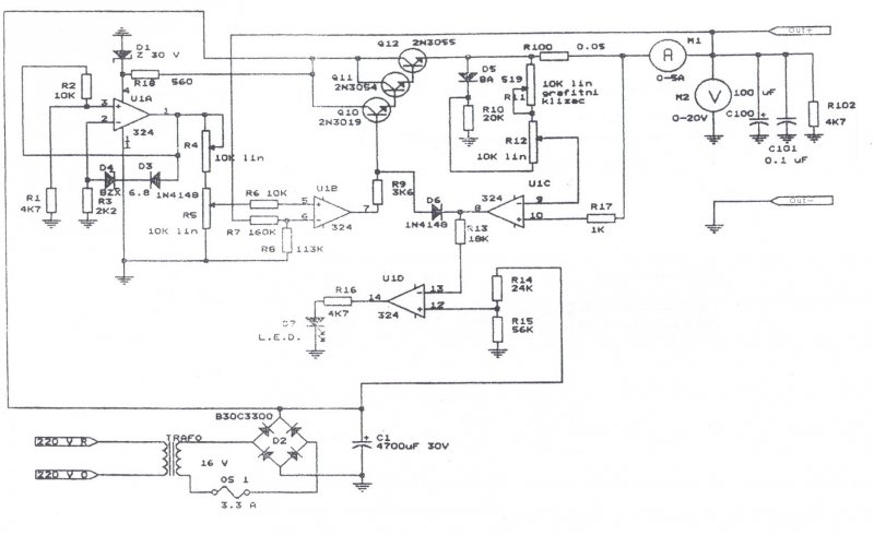

(#) helfrih hozzászólása Jan 12, 2011 /
Mostmár kezdek kételkedni benne, hogy az ellenállással lenne e baj,szóval összelett szépen szerelve a táp,ahogyan azt a leirás mutatja,minden lábkiosztás pontos,bekapcsolom,mutatja hogy ad feszültséget de amikor rákapcsolok valamit,pl 1,2voltos aksikat töltésre vagy egy 12 voltos furót,rögtön bekapcsol az áramkorlát,szóval nem folyik egyáltalán áram,és leesik a feszültség,mi lehet a baj?
(#) abcdabcd válasza helfrih hozzászólására (») Jan 12, 2011 /
Ha linkeled a kapcsolási rajzot akkor esetleg tudhatunk segíteni, ed így azt se tudjuk, hogy mivel is lenne dolgunk
itt a kapcsolási rajz
(#) piros1 válasza helfrih hozzászólására (») Jan 12, 2011 /
Még nem elég alacsony a sönt ellenállás értéke (ha minden más ok.)
Itt hova kell az 50mOhm-os ellenállás? (Mert amúgy az ilyen kapcsolások lelkivilágához nem értek szóval ha más baj van akkor abban nem nagyon tudok segíteni) Viszont a fúró helyett próbálj meg esetleg először egy zseblámpaizzót vagy valami ohm-os fogyasztót...
Szerk: ja látom hol a 0,05 az az 50mOhm, viszont az sorban van az A mérővel, bár lehet hogy az érzékeléshez használódik csak, és nem az A mérőhöz ami csak kijelez...
Itt miből készült a sönt?
(#) helfrih válasza abcdabcd hozzászólására (») Jan 12, 2011 /
Akkor lehethogy még nem elég kicsi az ellenállás és az miatt az egész nem müködik?majd akkor próbálok precizen 0,05 ohmos ellenállást berakni!
abcdabcd:
az ampermérő már söntölve van,ez a kicsi ellenállás szerepe az áramkorlát
(#) pinyó39 válasza helfrih hozzászólására (») Jan 12, 2011 /
2 db 0,1 ohms 2 wattos ellenállást párhuzamosan kötsz, és "ocson" kész vagy vele. Ez az érték minden valamire való boltban van.
Egy sima mérőzsinórral rövidre zárod a söntöt, és működnie kell. De úgy látom, az (áramkorlát) érzékenység még külön potméterekkel is szabályozható. Azt próbáltad állítani?
(#) rolie válasza helfrih hozzászólására (») Jan 12, 2011 /
Szerintem a sönttől balra eső potikkal először kalibrálni kell, hogy hány ampernél tiltson le.
megnéztem az ellenállás értékét, barna feket szürke és arany...szinkód szerint egy kicsit bibis :S de amugy lemértem és kevesebb mint 1,pontosan nem tudom mennyi. meg akkor az lesz,veszek 0,1 Ωs, párhuzamosan kötöm őket,aztán ha nem müködik szétverem
