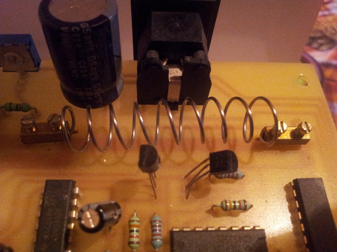

(#) maczpisti hozzászólása Dec 20, 2013 /
Egy redőnymozgató motor vezérlő panelján találtam ezt az alkatrészt. Szeretném utánépíteni a kapcsolást, de nem tudom, hogyan reprodukáljam az alkatrészt. Egy 24 voltos DC motort hajt meg, nem tudom, mekkora a teljesítménye. Milyen anyagból készülnek ezek a söntök? Az ellenállása 3 Ohm.
Mellékelem azt is, hogyan van bekötve. Esetleg abban is tudnátok segíteni, hogy megértsem, mi történik ott a relés-kondis részén a kapcsolásnak? Előre is köszönöm a segítséget!
(#) nightlife válasza maczpisti hozzászólására (») Dec 20, 2013 /
Úgy néz ki áramot mér az a rész. Amikor végállásba ér a motor, tehát nem tud továbbhaladni, megnő az áramfelvétele. Emiatt a söntön nagyobb feszültség esik. Ez a fesz. szépen berántja a relét. A kondi azért van, hogy a relé ne csak pillanatra húzzon be, a poti pedig az érzékenység beállítására szolgál.
Söntként alkalmazhatsz kanthal huzalt, keress rá a fórumon.
