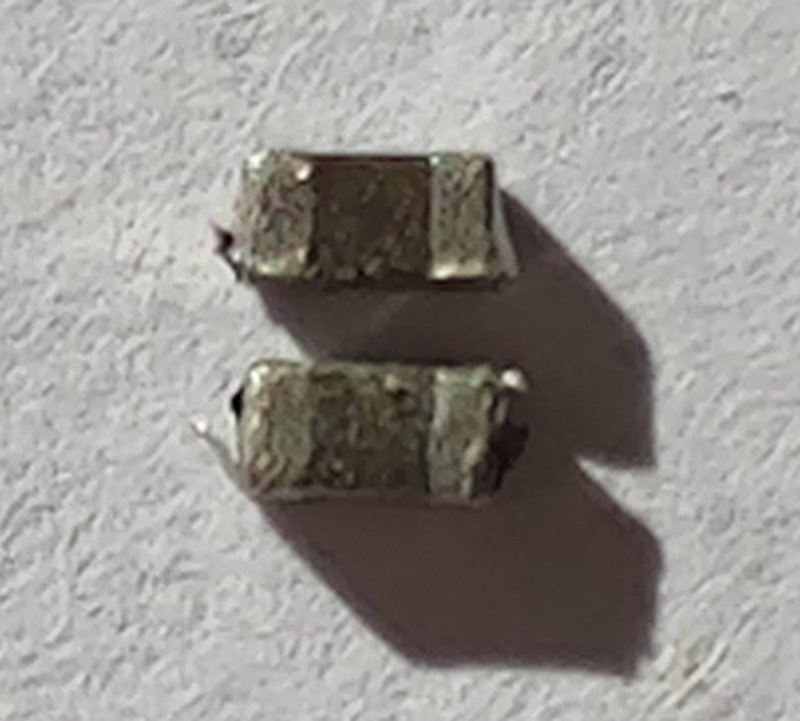

(#) karmantyu hozzászólása Feb 21, 2023 /
Szervusztok!
PC alaplapról leszakadt 2db SMD. Az SMD-k megvannak. Budapesten fel tudná nekem valaki forrasztani.
(#) antiktelefon válasza karmantyu hozzászólására (») Feb 21, 2023 /
Hi, nem hirdetés kategória ez, de délinél itt vagyok. Képet rakj, ha kondi és sérült a vége, akkor cserélendő.
(#) karmantyu válasza antiktelefon hozzászólására (») Feb 21, 2023 /
Déli tökéletes.
(#) antiktelefon válasza karmantyu hozzászólására (») Feb 22, 2023 /
1V0 chipset táp kondik, 10µF 6V3. Okozhat ilyet akár, de lesz ott más is. De mindjárt kiderül.
(#) antiktelefon válasza antiktelefon hozzászólására (») Feb 22, 2023 /
Off, de alaplap javítós úgysincs.
1v0 chipseten van a kondi, persze semmit nem változtatott, pár csúnya karc van alapon, de semmi extra fontos, sio fel eis van karc, de alkatrészeket arra nem érte és át is forrasztottam.
Egyetlen egyszer postolt, néha elindut és post codeokban különböző loopokat tolt
Most meg automatikusan indul, de sio sem indul, 00 és semmi led nem megy, hosszú powerre még leáll.
1V0 PCH és SIO az 5 ohm, ismerten jó Z170 az 30ohm, más sioval, hát nem tudom ez valami levert alkatrész vagy sio/ chipset lesz. Az az 5 ohm eléggé zavar, de egyszer meg elindult.
(#) karmantyu válasza antiktelefon hozzászólására (») Feb 22, 2023 /
Köszönöm, akkor nem érdemes tovább vesződni vele. Ne tegyél több időt a hibakeresésbe.
Írtam ismerősömnek, hogy mi a véleménye. Ha jársz erre ugorj be a hardverekért, de lehet saját költségen elszórakozok még ezzel, siom még lehet van is hozzá valami donoron.
