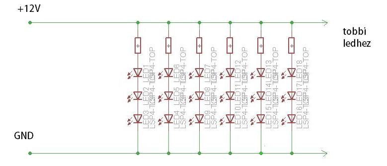

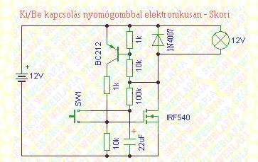

Mellékeltem egy másik nyomógombos kapcsolást ami jóval több áramot bír el mint a te általad belinkelt. plusz még egy sémát hogy a ledeket hogy kösd be.
(#) tib12 válasza hinar83 hozzászólására (») Szept 27, 2011 /
Értem, csak azért akartam kispórolni mert nincs kéznél és most akartam megépíteni. Köszi a nyomógombot de nem csinálom meg mert már amit mutattam kész van(és ehhez van csak alkatrész). Teljesen mindegy mennyit bír, a 100mA is elég mert csak egy relét fog kapcsolni.

(#) tib12 hozzászólása Okt 11, 2011 /
Megvan a led, elkezdtem rajzolni a nyákot. De az ellenállások sok helyet foglalnak, ezért arra gondoltam, hogy van a 3 led sorban, ebböl csinálok 15-t majd ezeket párhuzamosan kötöm és ezeknek a pozití(vagy negatív) ágába kötök egy 2W 100ohm os ellenállást. Nem tudom az összes ledet felhasználni, így csak 360 db lesz benne. Felteszem a nyáktervet is. Lehet ellenőrizni. még megcsinálom majd a pwm-et és a többit is.
(#) hinar83 válasza tib12 hozzászólására (») Okt 12, 2011 /
Hello
Így már nem jó a 100ohm mert a 3db sorbakötött 20mA-es árama helyett 15x akkora fog folyni, azaz 300mA remélhetőleg. A 100ohmos ellenállással a ledek nyitófeszültségét sem éred el.
Olyan 8,2ohm 2w elég lenne, de számolj azzal amit régebben mondtam hogyha 1 led megszakad akkor az általa felnem használt 20mA szétosztódik a 14leden, vagyis 1.5mA-el emelkedni fog, ha mégegy kimegy akkor már 3mA-al.
Majd a biztonság kedvéért mérd meg a kész panelen a ledeken folyó áramot.
A rajz szerintem jó lesz.
(#) tib12 válasza hinar83 hozzászólására (») Okt 12, 2011 /
Ha ki megy egy led, akkor a vele sorba kötött 2 lekapcsol. Azt mondtam el, ami a rajzon van, szerintem. Akkor, nem 100ohm -os ellenállás kell? Elkezdem a nyákot, ha az jó.
(#) hinar83 válasza tib12 hozzászólására (») Okt 13, 2011 /
A panel jó lesz. Az ellenállás pedig ahogy írtam 8.2ohm 2w vagy ha nincs akkor 10ohm 2w. De az ellenállás mivel hosszabb mint egy negyed wattos ellenállás így ez csak állítva fér el a nyákon. Vagy módosítsd a 2w hosszához ha fektetve akarod. Jól írtad ha egy kimegy máris 3 nem fog világítani, de pont emiatt ledenként 1.5mA-el fog emelkedni az áram.
