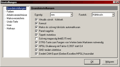

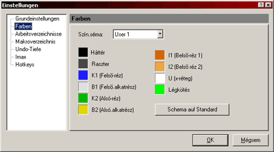

Ha a képeket nézed, az eredeti exe indításával könnyen beállíthatod amit akarsz.
Fájlmenü Exportálás>Bitmap (*.bmp)...
próbáltad már?
Óóóó, köszi! Ezen kívül mindent próbáltam
Szívesen, nincs mit. Amúgy neked az Opciók>Beállítások működik? Avagy milyen verziót (feltört)használsz?
5.0 Magyarosított. Most láttam, hogy "Fordította: PCB". A fórumtárs PCB fórdította? ha igen köszönöm a munkáját. Nem működik Opciók>Beállítások, de nem is használnám. Azt se tuudom mire lehet...
Ok, köszi csak érdeklődtem.
