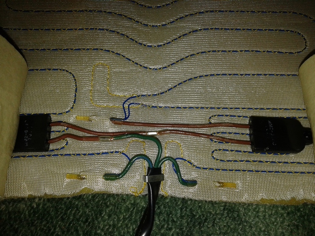

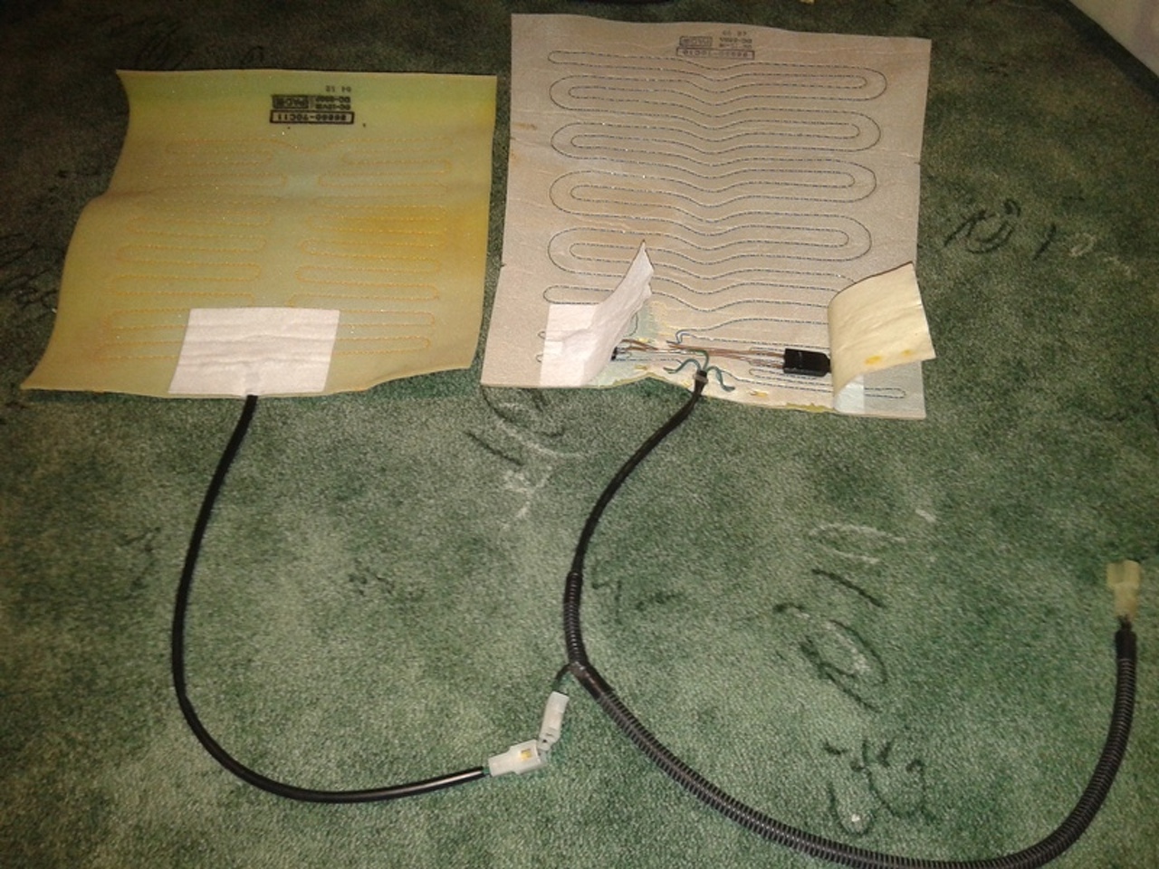

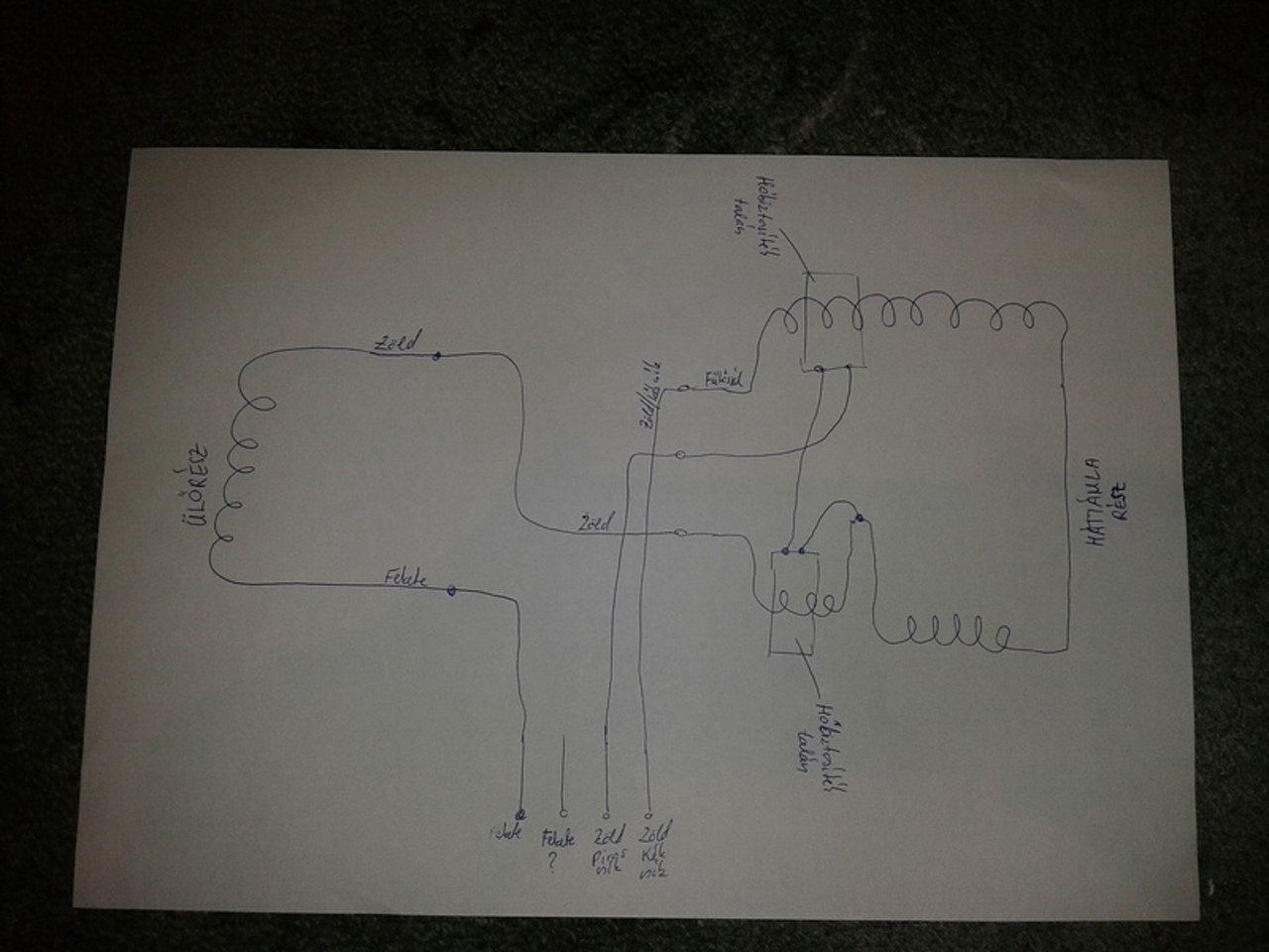

Sikerült szereznem régi swift-be való ülésfűtés párnákat. A kapcsolásával viszont gondban vagyok. Feltéptem a ragasztócsíkokat, hogy lássam hogyan is van bekötve, mert egyszerűen nem értem. Olvastam itt a fórumon, hogy ezeket úgy szokták két fokozatba kötni, hogy egyszer párhuzamosan megy az ülőrész és a támlarész a másik fokozatban pedig sorba van kötve. Na most nekem 4 vezetékem van a csatlakozón ami talán csak 3 lehet, mert a csatlakozónál még 4 van a csőben, de a cső közepénél már ahol az ülőrészt kell rádugni, ott már csak 3 van (1 feketével kevesebb). Multiméter azt mondja, hogy a két fekete össze van kötve, ami lehetséges.
Több kérdésem is van:
1.) Mi az a két fekete valami műanyag tokozásban, ez valami hőérzékelő lehet?
2.) Nem értem, hogy hogyan működik, melyik vezetékre adjak fesz-t, hogy kipróbálhassam egyáltalán? Az ülőrésznél csak 2 vezeték volt az melegszik szépen, de a támlánál nem értem hogy hogyan működik és hogy miért van 3 vezeték? Lehetséges hogy ez is két fokozatú lenne?
Csatoltam képeket, és megpróbáltam lerajzolni a kapcsolását is.
