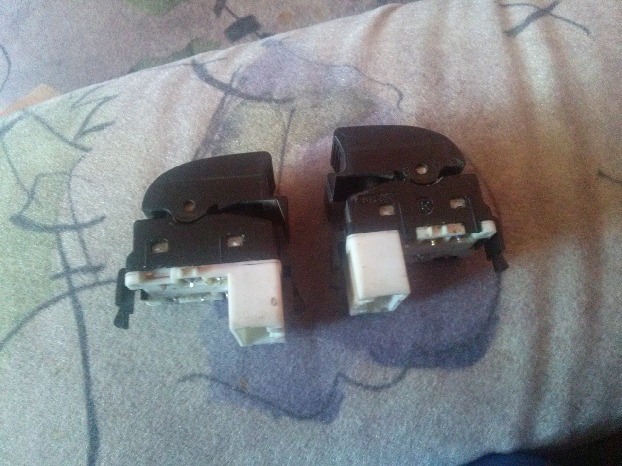

Sziasztok Nekem volna egy suzuki swift autóm. Gyárilag tekerős az ablakemelőm. Szeretnék venni hozzá elektromos ablakemelőt hogy a két első ablakot elektromosan használjam.
A bekötése nehéz dolog lenne? Nagyon olcsón hozzá jutnék és szeretném is Valaki tudna segíteni ?
(#) kzozo válasza at22 hozzászólására (») Márc 4, 2017 /
Nem írtad, milyent vennél: gyárit, vagy univerzálisat? Ha univerzális, ott a motort úgy kell az ajtóban elhelyezned, hogy az ablak mozgás közben ne érjen hozzá. A mostani manuális tekerő tengelyére kell egy "fogasgyűrűt" ráhúzni, ami bowdenes hajtáson keresztül csatlakozik a motorhoz. Az elektromos bekötése egyszerű, ha a szettben vannak nyomógombok, csak össze kell vezetékezni, 12V-ot kell adni neki egy megfelelő méretű biztosítékon keresztül. A gombokat is el kell helyezni valahová.

(#) at22 válasza kzozo hozzászólására (») Márc 27, 2017 /
Szia! Ez a bekötés jó lenne?
(#) at22 válasza at22 hozzászólására (») Márc 27, 2017 /
Van ez a fajta kapcsolóm de nem ezzel akarom hanem van 1 pár egyes kapcsolóm. A kárpitot azt nem akarom cserélni, mert nincs jó állapotba meg elütne a két hátsótól. Hova lenne jó betenni a kapcsolókat szerinted?
(#) kzozo válasza at22 hozzászólására (») Márc 28, 2017 /
A bekötés ebből a rajzból nem derül ki. Elvileg jónak kell lennie. A lényeg, hogy a kapcsoló mit kapcsol. Ha nem akarod a kárpitot cserélni, akkor olyan kapcsolókat keress, amit be lehet szerelni akár oda, akár a műszerfalba.
(#) at22 válasza kzozo hozzászólására (») Márc 28, 2017 /
Ilyen kapcsolókkal akarom. Ez van kéznél
Ennek az 1 pár kapcsolónak honnan tudnám meg a bekötését?
(#) zolika60 válasza at22 hozzászólására (») Márc 28, 2017 /
Kiméred egy multiméterrel.
(#) at22 válasza zolika60 hozzászólására (») Márc 29, 2017 /
Kimértem. Be is kötöttem, jól szuperál Már csak a beépítés lesz a következő. Csak még nem tudom hogy oldjam meg a kapcsolókat mert nincs házikója.
