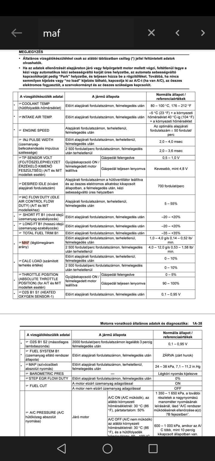

A lényeg a légtömeg mennyiség mérő nincs normálisan az ecu-hoz állítva. Ezért van hogy 5g veszívott levegőt mér alapjáraton. Ennek gyárilag 1-4g között kell esnie. Tehát túldúsít, amit a 2-es lambda próbálna valamilyen szinten korrigálni, de a 1:14 benzin oxigén arányától nem térhet el. Ezért nem azt dobja ki, hogy túl sok levegőt mér, hanem, hogy a katalizátor alul működik. Mi a megoldás? Denso légtömeg mennyiség mérőnél 2.2K N termisztort kell a gyári 1.8K helyére tenni. Mért értékek, alap járaton 1.8g ra változott a beszívott levegő mennyiség. Dinamikusan gyorsul, a tengeralattjárót már nem fogja kigyújtani!

Bővebben: Link A monitorszonda nem korrigál semmit. A 14.7 től nagyon is eltér, a motornak minden üzemállapotban más keverési arány a jó. De ha épp tartja is a lambda=1 et, akkor is folyamatosan dúsít/szegényít. Ez szükséges a háromutas katalizátor működéséhez, az átlag csak a 14.7, az első szabályzószondán meg szinusz szerű jel mérhető. Az említett hibát okozhatja még lyukas kipufogó is, de legfőképp fáradt katalizátor. Át lehet b a rendszert, de a hiba megoldása az egészen más téma.

Látom soha nem volt swifted. A probléma, hogy a Denso légtömege annyira sokat mér, hogy erre áll rá az Ecu. Amit a Lambda érzékel. A kettes igen is beleszól a vezérlésbe, hidd el. Az 1:14 es arány nagykönyben írt arány, az hogy a gyár ezt hogy változtatja, az hétpecsétes titok. De az tény, hogyha alap járaton 1-4g közé lövöd be a légtömeget, akkor a sárga tengeralattjárót elfelejtheted. Nem azt monfom, hogy egy 15 éves autó nem lehet katalizátoros. De sokan cserélték a katalizátort, lambdát, légtömeget, és ugyan úgy visszadobta. Persze 5g levegőnél vissza is fogja.
(#) bubuszoft válasza moltam hozzászólására (») Jún 11, 2021 /
A másik, hogy most volt vizsgán, ahol átment, tehát katalizátor rentben. Ott mondták, picit túldúsít. Ezért változtattam a termisztoron, és olyan co értékeket produkál, hogy állítom null kilóméteresen se produkált ilyen jót. Teljesítménye nem változott, gyorsulásnál harap. Nekem teljesen bevált, és egy 200Ft os N termisztor kelett csak

Köszi a leírást és örülök, hogy megoldódott a problémád. Egy dolog amit nem értek. Ha a légtömeg mennyiség mérővel van a baj (MAF szenzor) akkor miért a léghőmérséklet mérőt cserélted ki (IAT szenzor)? Ugyanis a termisztor nem nyomást mér hanem hőmérsékletet. Miután a keverékképzést a beszívott levegő hőmérséklete is befolyásolja ezért a motorvezérlő kicsit eltolt értéket kap, lehet manipulálni a keverék értékét.

Akkor tegyük tisztába a dolgokat. A termisztor, amit cseréltem, a rajta átáramló levegő hűti, tehát ebből tudja, hohy mennyi levegő ment a torokba. A levegő hőmérsékletét érzékelő, a csatlakozó mögötti elektromos részben van.
(#) HA5AWS válasza bubuszoft hozzászólására (») Jún 15, 2021 /
Szerintem nálad van egy kis keveredés! A termisztor csak a levegő hőmérsékletét képes mérni. Az hogy az átáramló levegő hűti az annak a kérdése mihez képest, és csak egy hőmérséklet érzékelő van. Termisztor nem képes levegő mennyiséget mérni semmilyen formában.

Hot wire vagy hot film típusú szenzoroknál a légtömeg mérését egy melegített platina szál vagy egy nagyobb felületű film ellenállásának változása biztosítja. Viszont valóban van termisztor, mint kompenzáló elem a wheatstone híd másik ágában. Bővebben: Link De általában az iat szenzor termisztora is a MAF szenzoron belül kap helyet.

MAF szenzor nem mér nyomást. Az átáramló légtömeget mér. Az a MAP ami nyomást mér. A MAF ban pedig van egy termisztor, mivel hogy a filmet/hődrótot az átáramló levegő hőmérséklete felé kell fix fokkal fűteni, ehhez meg elengedhetetlen hogy ismert legyen a levegő hőmérséklet. Ezt megoldja a szenzorban lévő elektronika, az ecunak már csak a szokásos ~0-5V jel megy. (vagy ritkábban frekvencia kimenet, szerintem a swift az sima analóg jeles).
