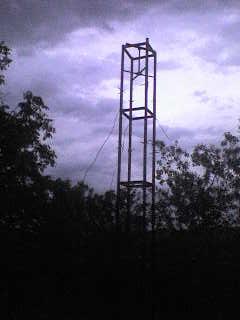

A billenő oszlop azért praktikus mert ha jól megnézed a képet, leengedett állapotában a generátor elérhető kézmagasságban van.
Persze egy egész tengelyre nem ez a torony való hanem mondjuk egy "fúrótorony." ![]()

A hozzászólásom óta elmélkedtem a billenő oszlop értelmén. Tényleg praktikus, és könnyedén, egyedül egy csörlő stb. segítségével pillanatok alatt leengeded vagy felemeled. Az én állványommal más a helyzet, arra mindig fel kell mászni. Tizenvalahány éve ezzel az állvánnyal rendelkezek, ezt jónak látom, és ebben gondolkodom. Előtte volt fenyőfából, legajaltam egy akácfát stb. Valóságban még csak két valamire valót láttam.
Valóban gondolkodtam rajta, hogy fúrótornyot készítek belőle, de győzött a józan ész és maradt az eredeti küldetése.
Tényleg szép méretes!
Milyen magas?

Nincs hat méter, 10-30 cm híja, bár ez csak becslés. Három helyen van merevítése és a közöttük lévő távolság kisebb, mint amilyen magas vagyok. Jó időben, jó helyen voltam, amikor nálunk az MTSz-t hordták szét, apám is vásárolt néhány méter instálóalapot és a hozzá tartozó önitató maradványokat. Az önitatók tartó csöveiről levertem a betont, összehegesztettem és azóta ez van, és erre szerelném a generátorom. Szeretném a lehető legtöbbet kihozni belőle. Régebben már párat szétvert a szél, ha valakit érdekel, leírom a hibákat, de a megoldást nem (mert azt még nem tudom). Olvasgattam a fórumot, gyűjtögettem az anyagot és az információt, de ez a hátsó tengely megszerzése adta meg a végső lökést a kezdéshez.

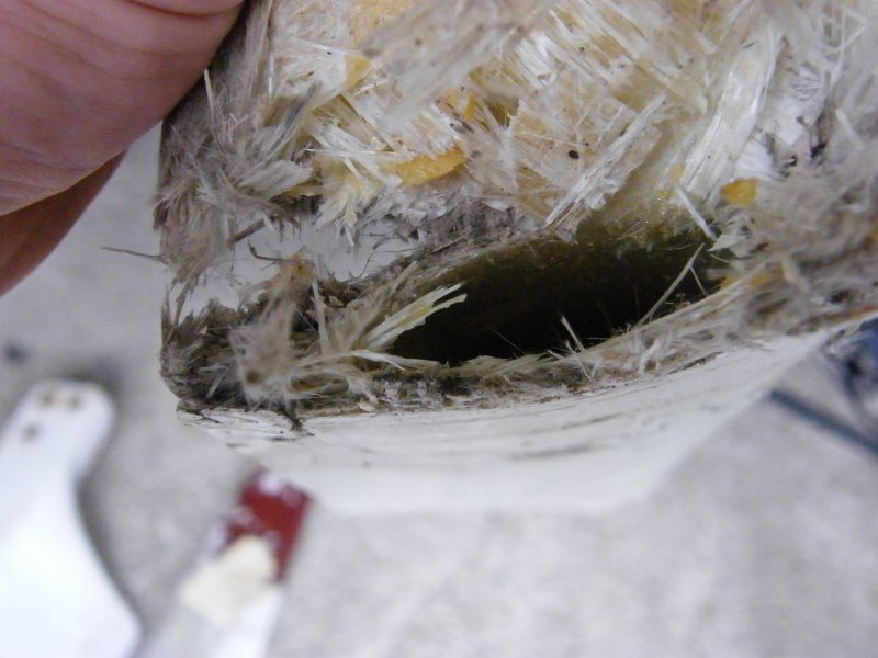

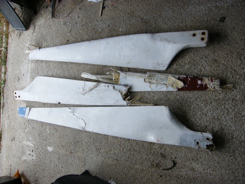

Van 3db kb.180cm-es törött szélgenerátor lapátom. Ezeket szeretném újragyártani. Üvegszálas szövet és hozzá való műgyanta már van, csak szakmai tapasztalat nincs. Mivel arra gondolni sem merek hogy csak simán lekoppintom az eredetit (tuti nem lenne olyan erős mint a gyári) ezért arra gondoltam hogy a lapát közepében végigmenne valami vas vagy műanyag merevítés és annál fogva rögzíteném a generátor agyra, erre a merevítésre lenne ráépítve a gyári formájú lapát. Csinált már valaki ilyesmit? Minden ötletet szívesen fogadok. (A leg elvetemültebbet is....)

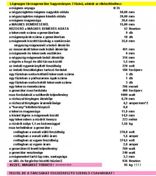

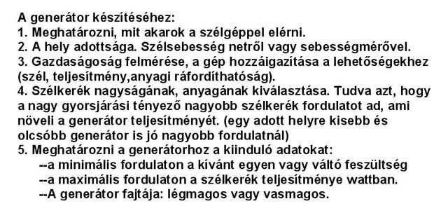

esetleg akkor levázolom röviden mit szeretnék majd épiteni. mindenféleképpen szeretnék 220ra tekercselni, légmagos generátor formályában 1 kW-os, kis fordulat mellett neodym mágnesekkel. konkrét lapát méreteket még nem tudok (3 lapátos lenne) ha erre tudsz méretezni nekem valamit (mágnespárok száma mérete, tekercsek száma, mérete. vaskorong átméröje.) akkor megköszönném azt is.
Üdv Redboy!
Némi infó a kiinduláshoz a mellékletben. A generátorra biztos nem ez a legjobb figura, de kb erre kell számolni.

Szerintem nagyon jó az ötleted. Sajnos nincs benn tapasztalatom. Én is így vagy hasonlóan csinálnám. Műanyagot nem, inkább rozsdamentes lemezt formálnék (kalapálnák) a lapát formájára, és ezt fúrnám ki több helyen (10-15cm) az első és hátsó műgyanta lap összekötése végett. Az agynál két lemezt tennék.
Köszi. Gyűjtöm az infokat minden honnan, lassan de alakul.......
Akkor igaz, ha minden lapátra, ugyan oda és ugyanakkora tömegű lemezt teszel.

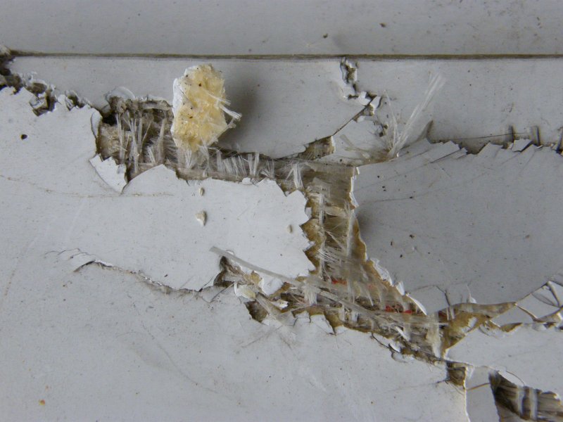

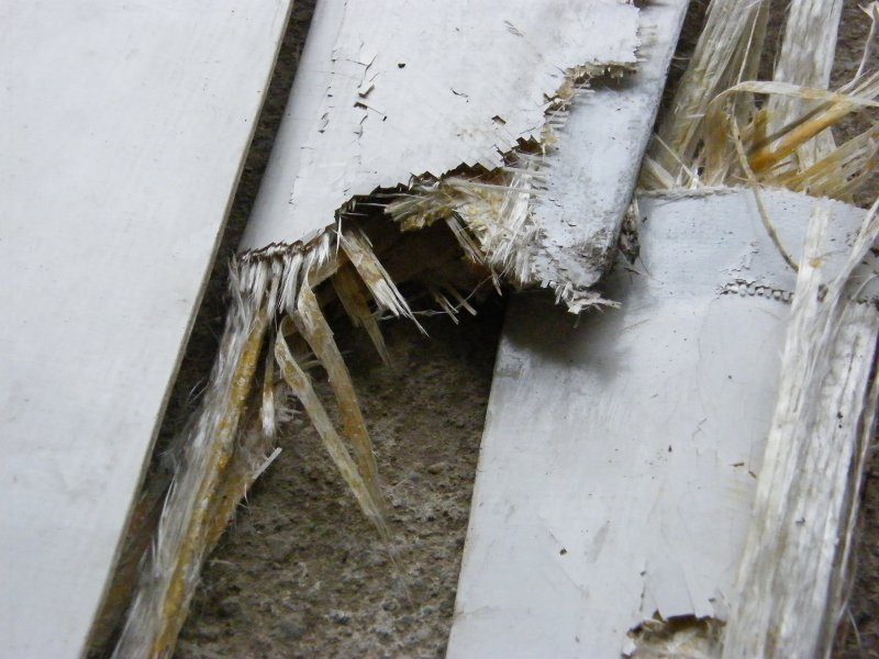

Minden lapát ugyanazon helyen tört el?
naggyából ugyanott törtek, de roncsolódott úgy hogy még lesz vele macera. 6 lapátot akarok csinálni mint a 300w-os generátoromnál. A kiegyensúlyozás nem probléma, a lapátok rögzítése után a felfogató tárcsán is meg tudom oldani. (az eredeti csak sablonnak kell úgy hogy elég ha 1db helyre lesz állítva.)

![]() Tehetnél fel pár képet a sérült lapátokról vagyunk itt elegen, hátha kisül valami jó ötlet..
ok, hamarosan teszek fel képet. Ezek nem azért törtek el mert rosszul volt elkészítve, hanem amikor magasabb oszlopra szerelték rossz helyre kerültek a sodrony rögzítő fülek és nagyobb szélnél a lapát hajlása miatt belevert a sodronyba.

Ezeket kellene újragyártani:
