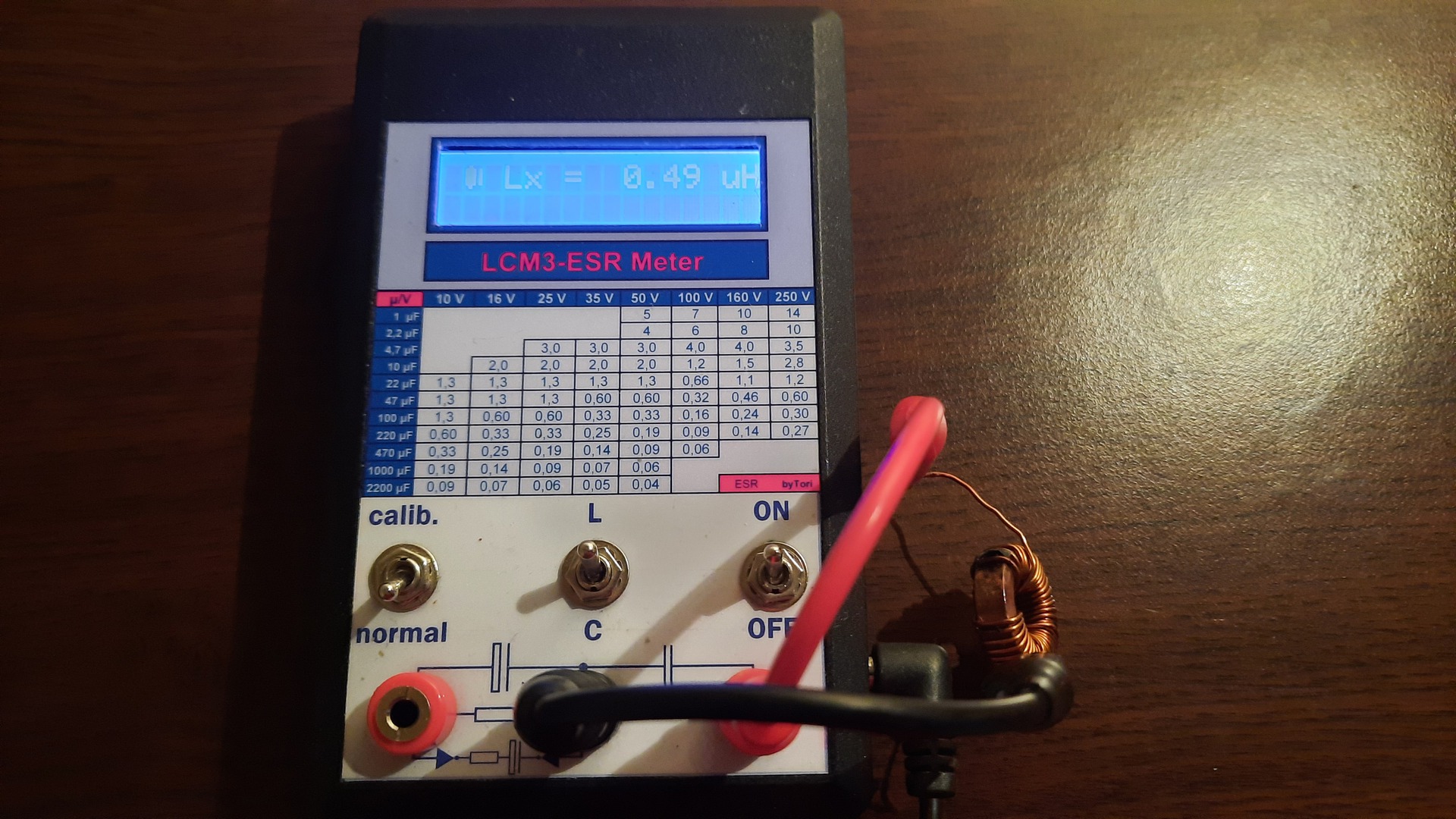

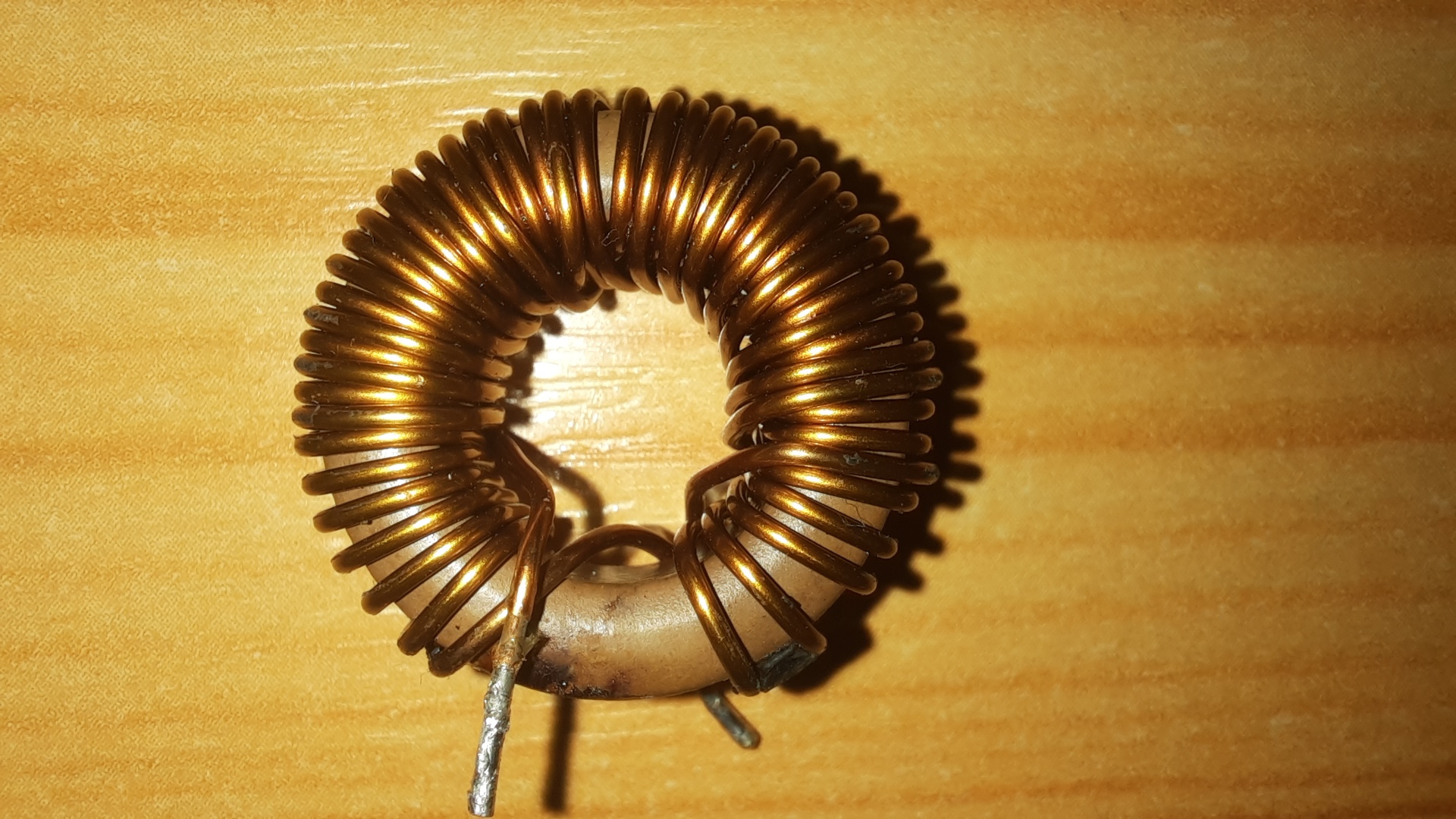

(#) kzozo hozzászólása Feb 12, 2023 /
Szobakerékpár vezérlőegység, a hibajelenség az volt hogy nagyon könnyen lehetett tekerni, nem volt semmi terhelés. A panelen van egy Step-down táp, ami ~20-100V bemenő DC-ből (egyenáramú generátortól) stabil 18V-ot csinál, ami táplálja többek között a teljesítmény fokozatot is. Ez a 18V nem volt meg. A Step-down rész viszonylag egyszerű, persze első körben kondenzátor hibára gyanakodtam, de az rendben volt, zárlat sem volt sehol, ami esetleg lehúzta volna. A hibás alkatrész maga az induktivitás volt. Azért lett gyanús, mert a kapcsolótranzisztor nagyon hamar szinte forró lett. Az indultivitást kiforrasztva és megmérve az értéke kereken 0uH, tulajdonképpen egy darab rövidzár lett. Több ugyanilyen panelből ezt kiszedve és mérve ~140uH. Beépítve az eredeti panelbe rendben működik minden.
És akkor a kérdés: mitől lesz egy tekercs induktivitása nulla? A csevetestről lefejtve a vezetéken semmi sérülés nem látszik, ami barna folt van, az csak ragasztó.
(#) Bakman válasza kzozo hozzászólására (») Feb 12, 2023 /
A jelzett helyen lehetett zárlatos, még ha nem is látszik szabad szemmel.
(#) kzozo válasza Bakman hozzászólására (») Feb 12, 2023 /
Az első pár menetet letekerve nem sokat javul a helyzet.
Lehet hogy a rezgés miatt a zománcréteg kidörzsölődik, és több ponton is rövidzár alakul ki...
Nem ez lenne az első eset, motorban is megesik a dolog ha nincs jól kiöntve.
(#) torkosborz válasza kzozo hozzászólására (») Feb 13, 2023 /
Ha nagyon kíváncsi vagy tekerd le az összes menetet és nézd át erős nagyítóval a gyűrűt. Lehet hogy lesz rajta hajszálrepedés ami légrést okoz... Ha nem látsz akkor érdemes rátekerni pár menet műanyag szigetelésű vezetéket és úgy megnézni az LCM3-al. Más lehetőséget nem tudok jelenleg elképzelni...
