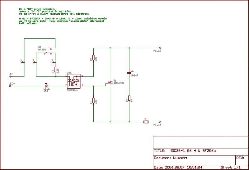

(#) _JANI_ válasza Tom-ee hozzászólására (») Ápr 1, 2008 /
Ha az SSR-t választod, akkor inkább valamelyik MOC_ optotriakos változatot válaszd és ne sima optocsatolóval old meg! MOC-ban van nullaátmenetes és direkt (fázishasításos szabályzásra való) is.
Közben látom hogy 24V-ra kell! 24V DC !?
Akkor a sima darlingtonos-optocsatoló is talán elég lehet! Ha mégsem, akkor egy külső tranzisztorral kell "megfejelni" a sima optocsatolót, (darlingtonkapcsolást készíteni teljesítménytranyóval...) s igy már elég lehet a kapcsolási teljesítmény is.
Az alkatrészigénye csekély, és CSAK egy LED terheléssel kell számolni a vezérlő oldalról. Persze a hagyományos relé is megfontolandó ha csak ekkora teljesítményt kell kapcsolni. Ezt te tudod...
De ez inkább már anyagi döntés lesz szerintem!

(#) _JANI_ válasza zsuscsinyo hozzászólására (») Ápr 2, 2008 /
Először ellenőrizni kellene hogy a 2N6075-ös triak életképes e! (A (#204811)-es hozzászólásod képe alapján lehet hogy kicsit túl lett vezérelve a GATE bemenet!? )
Valamint érdemes az MOC3020-as adatlapjában levő kapcsoláshoz igazodni. Ha van BT-s triakod, akkor a MOC- ok üzemképességét sem ártana letesztelni!
Remélem sikerül megoldani a gondot.
(#) zsuscsinyo válasza _JANI_ hozzászólására (») Ápr 2, 2008 /
Igazad volt... Túl volt vezérelve a Gate. Kicsit nagyobb ellenállással már viszi (4,7K) Köszi a segítséget!

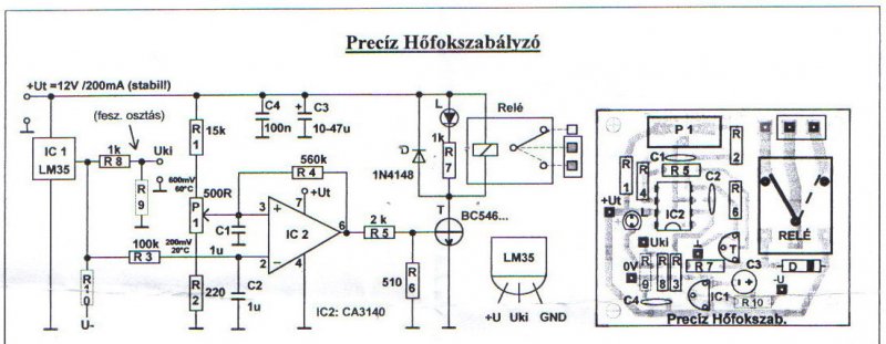

(#) lovas-sandor válasza _JANI_ hozzászólására (») Júl 27, 2008 /
Engem is érdekelne ez ez áramkör, én a mellékelt hőfokszabályzónál a relét szeretném helettesíteni vele. A relé egy kis teljesítményű 230V-os fűtőtestet kapcsolgatna egy keltetőgépben (pl. hajszárító, vagy valami hasonló kisebb teljesítményű fűtőtest). Azt szeretném tudni, hogy helyettesíthető-e vele? Ha igen, akkor érdekelne, hogy a dióda milyen paraméterü legyen, valamint T1 tirisztor (TIC225S),ha ilyet nem kapok, akkor mivel helyettesíthetem?
(#) Jossz válasza lovas-sandor hozzászólására (») Júl 27, 2008 /
Én a Sharp S 202 SE2F (250V/8A), vagy a S 216 SE2F ((250V/16A) javasolom az áramkörödbe. Nullátmenetes, triakos áramkörök, a bemenetük viszont LED-ként kezelendő, azaz nincsen szükség sem a diódára, sem az ellenállásra, ellenben sorba kell kötni az anódjával egy 1K ellenállást, a katódja pedig mehet a BC546B kollektorára. A BC546B tökéletesen megfelel erre a célra. A fenti szilárdtest reléket eléggé kedvező áron megrendelheted pl. ITT is, de biztosan meg lehet kapni máshol is.
(#) _JANI_ válasza lovas-sandor hozzászólására (») Júl 27, 2008 /
Szia! Én BT139-el épitettem meg. Kisseb teljesítményeket hűtőborda nélkül is kényelmesen kapcsolt. De mindenképp kell egy "kis" hűlőfelületről gondoskodni! Esetleg a BT137, vagy a BT138 is megfelelhet. ( Szerintem a legtöbb kisteljesítményű triakkal üzemképes. ) S ha az előtét számolásával nem akarsz bíbelődni, akkor érdemes a BF256A ( B vagy C ) fet-tranzisztorból kialakított áramgenerárort bekötni. Nem egy dreága holmi, s 5V-30V -ig stabilan tartja a MOC_ ledjének áramát.
