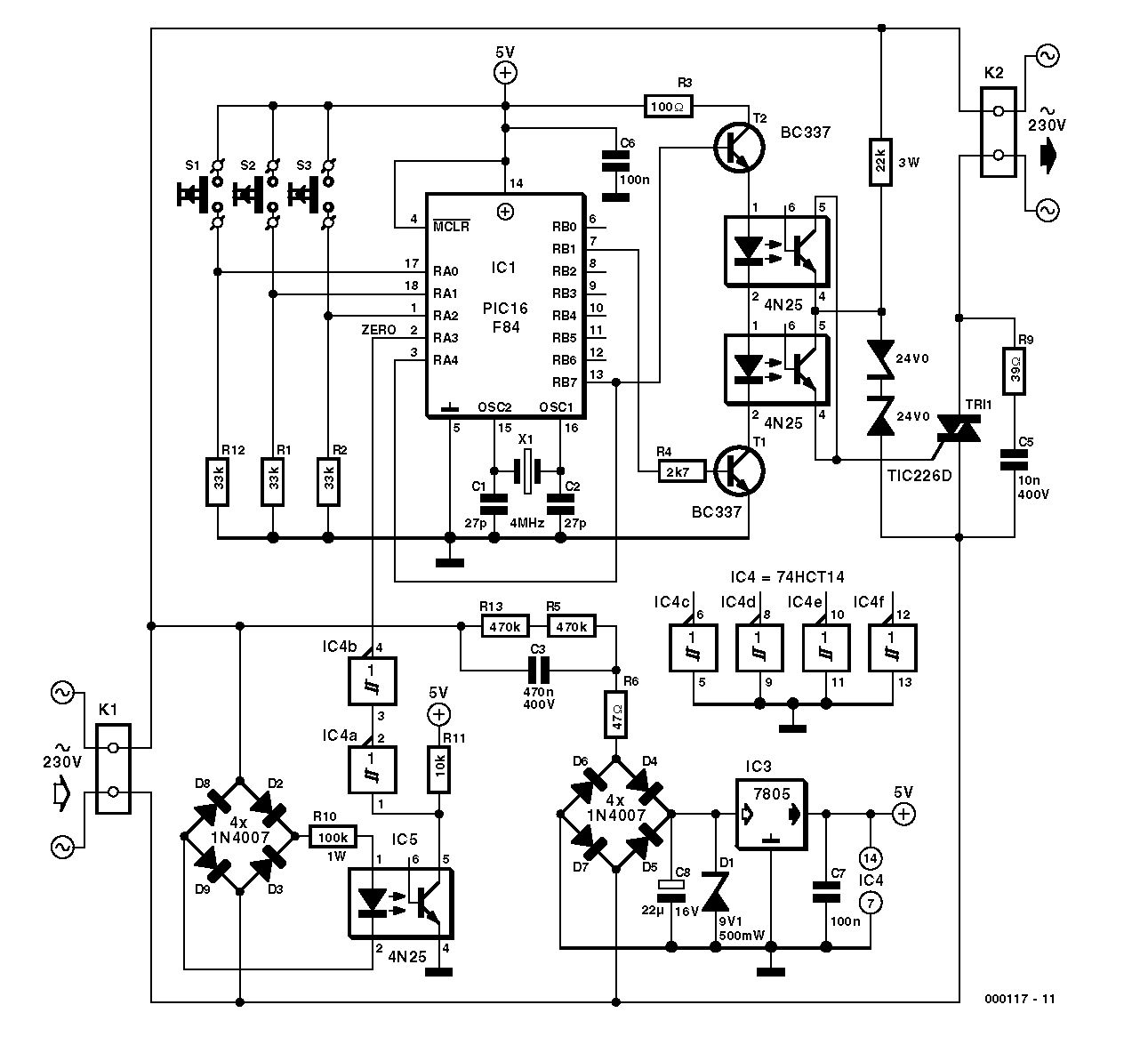

Holnap délutánig össze kell raknom egy fel/le gombokkal vezérelhető motor fordulatszám szabályozót, sima fázishasításos... Google segedelmével leltem a mellékelt 2 kapcsolást, azonban mind a kettővel azonos a bajom, mégpedig, hogy nincs itthon opto triakom, és amire meg kell csinálni az áramkört, addig be sem tudom szerezni, nincs a környéken üzlet.. semmi..
Szóval triac van itthon, optocsatoló van itthon, de csak hétköznapi típusok.. til111, 4n25 4n35 PC113, ilyesmik.. Diac nincs..
Van valami járható út, hogy fel tudjam éleszteni a kapcsolást? Van valakinek olyan szliárdtest relé rajza, amibe nem kell se diac, se opto triac?

(#) _JANI_ válasza soda hozzászólására (») Feb 15, 2010 /
Sajnos hagyományos alkatrészekkel nehezen helyettesíthető a DIAC ( OPTO DIAC-is). Talán UJT-vel vagy ha úgy jobban tetszik, a kétbázisú tranzisztorral lehetne megközelíteni a diac paraméterét. De sajnos mégis csak mások, és így, a kapcsolásban kehet nem tudod közvetlenül használni.
A hagyományos OPTO-kal kiváltani az OPTO DIAC-ot, csak plusz áramkör építésével lehetne. Nullaátmenetfigyelő ÁK... STB.

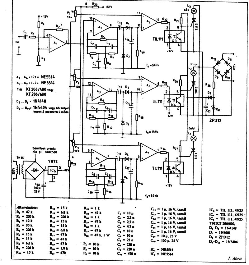

Regulátor.PDF
Ott ELVILEG a PIC közvetlenül vezérelhetné a triakot.

e011030.PDF
Itt már kicsit bonyolultabb az OPTO TRIAK kiváltása. Mert az anód és a katód is vezérelve van. A programban talán ki lehet keresni a megfelelő sorokat a "huzalozott ÉS" tranzisztoros kapcsolás kiváltására. De ez az én lehetőségemet már meghaladja...
Ez az áramkör is életveszélyessé válik a közvetlen TRIAK vezérléssel!
Biztonságos átalakítást kívánok!
(#) soda válasza _JANI_ hozzászólására (») Feb 15, 2010 /
Ha simán a PIC vezérli a triakot, az mindkét félperiódusban nyitni fog? (regulator PDF..)
Ha a másodikban pedig az opto helyére betennék egy 4N25-öt, a tranzisztor felére meg valami BCxxx tranyót, ami a gate-et vezérelné, akkor megmaradhatna az eredeti vezérlés.. csak fogalmam nincs, hogy ezt hogy csináljam
az érintésvédelem nem lényeges az alkalmazásban, mert az egész ki lesz öntve műgyantával, és teljesen vízmentes lesz, még a gombok is szilikon burkolatúak.. tehát felesleges az egész galvanikus elválasztás..

(#) Sebi válasza soda hozzászólására (») Feb 16, 2010 /
Némi nyűglődéssel így is lehet...
Az a gond, ha csak egy DC tápfeszed van a triac gyújtására, hogy akkor negatív impulzusok kellenek. Amúgy még ekkor sem korrekt az egyik félperiódusban a gyújtás. Ezt oldja meg az optotriac, mely a hálózati oldalról veszi a kétirányú gyújtóimpulzusokhoz való áramot.
A két szembekapcsolt (opto)tranyó megoldja a két irányú vezérlést, de meg kell fogni a kollektorfeszt (mindkét félperiódusban), mert csak 30V az Uce.
Ha megvan a hex elküldhetnéd, lehet én is összetákolok egyet...

(#) soda válasza Sebi hozzászólására (») Feb 16, 2010 /
Köszi! Ha a másik ötletek, a fényorgonás rajzból az előző lapról nem is működhetnek? vagy menni fog, de nem stabilan?
Mellékelem a 2 hex-et, jó építgetést!
Dimmer.hex: az a tartalom, ami a 2 optós változat, amit Te rajzoltál át
regulator16c54.hex a kijlezős, eredeti PIC-cel
F84_triac.hex a kijlezős, de 16F84 kell bele, a rajzzal ellentétben a 3-as lábra nem kell kötni semmit, csak a c54 esetében. Egyébként ugyan az...
