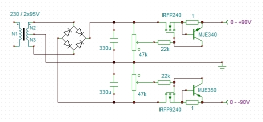

Ha nem kell stabilnak lennie, akkor dobj össze egy ilyet. Mindkét oldala állítható, és áramkorlátos. Nyilván nem kell ekkora FET, mert nem fogsz vele zárlatban több tíz W-ot elfűteni.

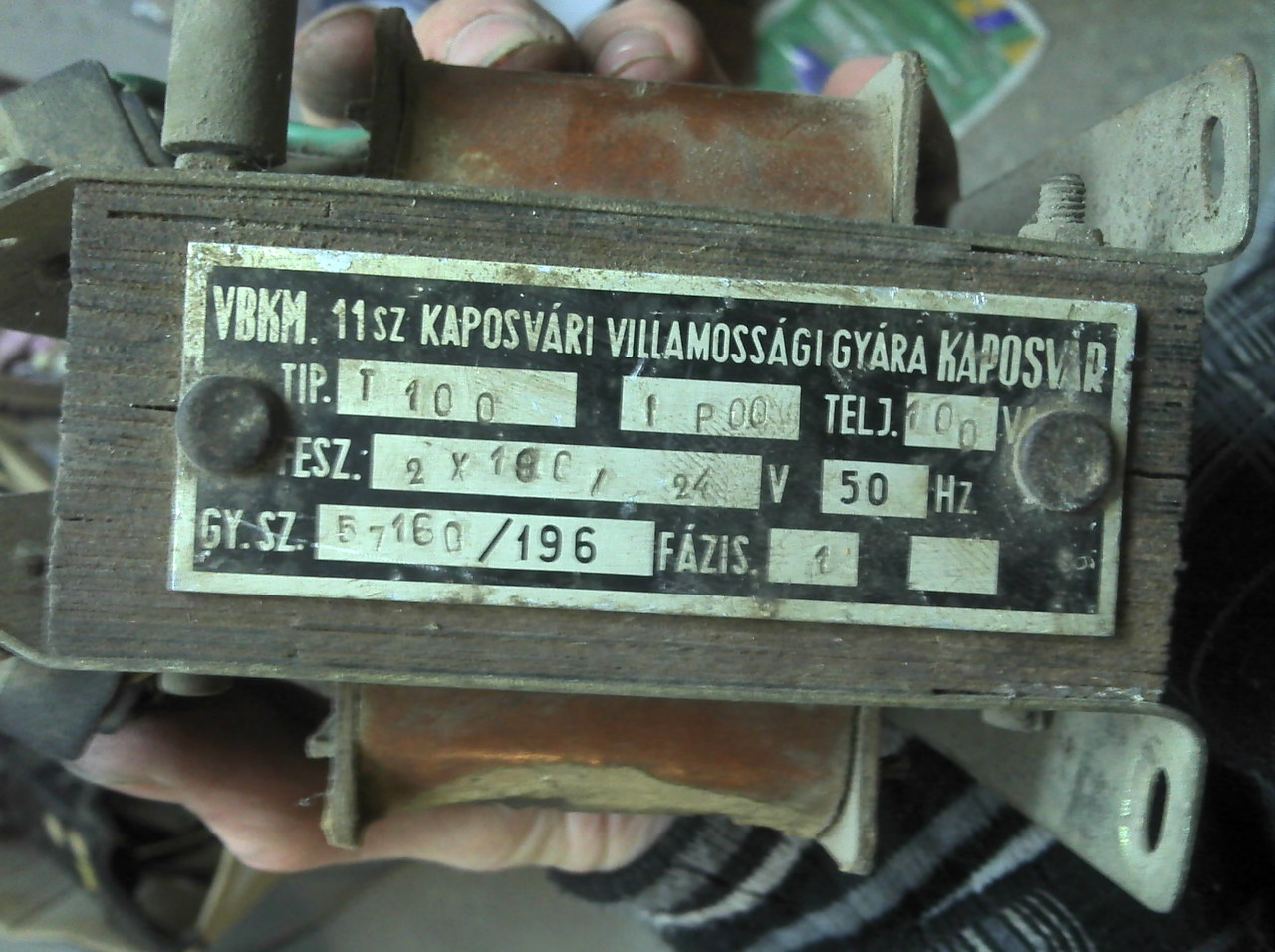

Azt szeretném kérdezni hogy nem lehetne egy sima adapterből szimmetrikus tápegységet létrehozni ? Lenne egy adapterem, amire igaz az van ráírva hogy 30V 400mA 12W de lemértem terheletlen állapotba 46V körül adott le. Nekem körülbelül +- 24Vra lenne szükségem. Meg lehet így oldani ? vagy mindenképp trafó kell hozzá ?
Ha leterheled 30V lesz, abból nem lehet +-24V kihozni.
Minél kevésbé terheled a trafót, annál kevésbé esik a feszültség. A névleges 12W-os terhelésnél áll be a kb. 30V-os feszültség. Mennyire szeretnéd terhelni?
Tda7294 erősítőhöz kéne. És +- 24V környékén adná le az 50W/4ohm ot ami kéne nekem. És akkor van itthon nekem egy trafóm, holnap megnézem hogy mekkora, mert csak rátaláltam és láttam hogy 4 kivezetése van és hogy 24V volt ráirva viszont a többi adatot nem néztem.

Ezekből az adatokból nem teljesen jövök ki, és hogy akkor ebből a trafóból lehetne e szimmetrikus tápot csinálni és mennyi V-ot és W-ot tudna leadni ?
Bővebben: Link Szóval ezt át kellene tekerni, de akkor is kb 2*30W-os tda-hoz jó.
