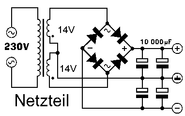

Egy másik témában hoztam fel először a problémámat, de nem jutottunk előre, ezért ide jöttem vele. Megépítettem a képen látható tápot. A + 0 - 38volt-os ágak tökéletesen szimmetrikusak, az erősítő szól is vele rendesen. A bajom a szabályzott ágakkal van, pontosabban a negatív ággal. A 7915 után 30voltot mérek! (A 7815 után 14,6-ot) Többször átnéztem, nem e hibáztam a bekötések során, de nem, az alkatrészek is újak, de próba képpen tettem bele másik 7915-öt, 7912-t, a jelenség ugyanaz, pozitív ág tökéletes, negatív ág pedig nem. Próbáltam más rajzok alapján diódákat elhelyezni a kimenetekre, levettem a kondikat, feltettem kondikat, de semmi változás. Próbáltam légszerelve, nyákon is, sehogy nem akar a negativ ág stabilizálódni. Tanácstalan vagyok. Valaki futott már bele ilyenbe?

a 79 sorozatnak más a bekötése mint a 78-nak. Nem itt tévedtél.
Üdv! A "rajzom" szerint mintha jó lenne a Te rajzod is csak azok a 270Ohm 3W ellenállások talán feleslegesek.
A lábak bekötésére figyelj oda a második képen a lábak számozása nem véletlenül más.
Rakj elé egy 7924-et, hogy túlélje a -38V-ot. A max. határadatot (-35V) túllépted, és tönkre-vágtad a stabkockádat.
A pozitiv ágban minden rendben van, pedig ott is 38v a bement, minusz ami a 270ohm-on esik.
Csináltam egy másikat is, 2x15volt trafó, diódahid, 7812 és 7912, a jelenség ugyanez, pedig ott nem éri el a 35 voltot a tápfesz. Pozitiv oldal 12voltra szabályoz, negativ oldal meg alig szabályoz valamit. A stabilizátorok előtt minden esetben teljesen szimmetrikus a feszültség. Lézetik az, hogy a boltban ahol vettem háromszor egymás után * 79-est kapok? A hozzászólás módosítva: Jan 30, 2014
Egy stabkocka nem egy ördöngösség. A kapcsolási rajz jó, a nyákterved jó, ha az in lábhoz megérkezik a -38V (biztos gyártmányfüggő, de szerintem pár percig mindenképpen kellene bírnia a 150-200ma amit egy 5w-os égő kér) nincs zárlat a lábak közt a panelon, ha jó a kocka -15v körüli feszt kell mérni (nem teljesen szimmetrikus a 7815-7915)és kész. Köss össze két 12v akkut sorba panel nélkül mérd ki, így keress jól működő 7915-öt. Ha az ic jó, mérd végig a panelod, nincs e zárlat mindenhol annyi e a fesz amennyinek lennie kell,( a trafófól a vezetékek gondolom jól jönnek).

Megoldódótt, az 1kohm a negatív ágban valóban hatásos volt, nem tudom az izzós próbámnál miért nem ment a dolog. Köszönöm a segítséget!

Igaz, hogy nem említik az adatlapban, viszont a táblázatban a kimenő feszültségnél 5mA-t vesznek minimálisan. Ezért viselkedik terhelés nélkül így. Ezt egyébként mindenkinek meg kell tapasztalnia
Hello! Nem titok. Az áramkör belső működését elemezve, látható, hogy annak helyes működéséhez bizony terhelőáramra van szükség. (A negatív stabilizátor felépítése, nem "tükörszimetrikus" a pozitívéval. Vagy is "nem ugyan úgy néz ki, csak épp PNP tranyók vannak benne.") üdv!
