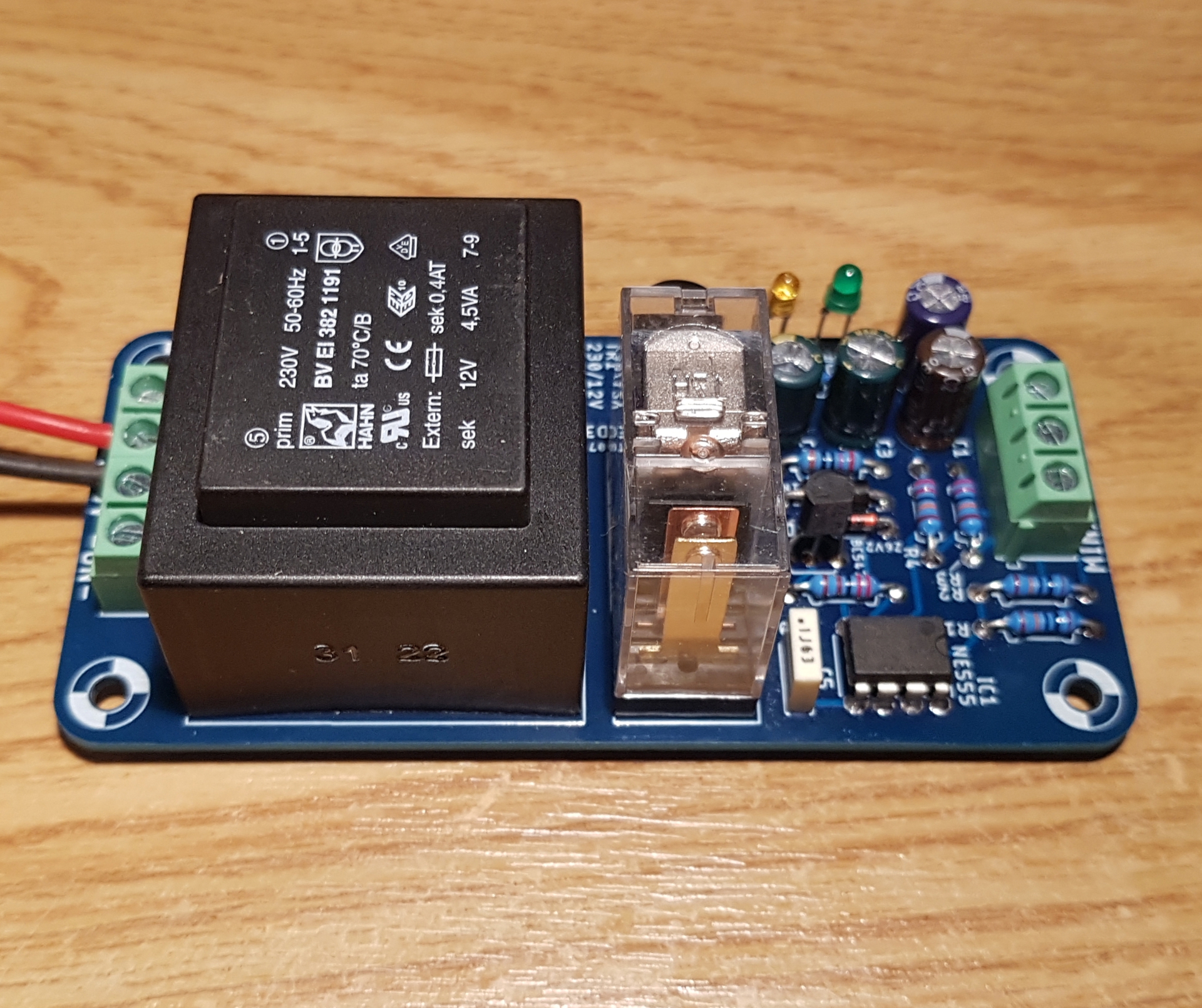

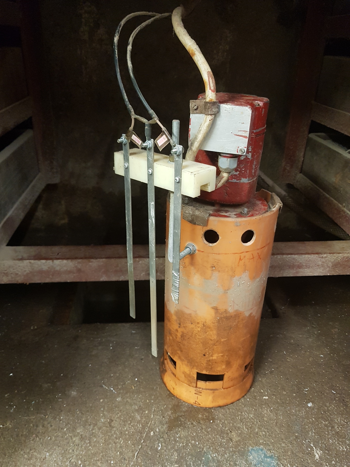

(#) Alkotó hozzászólása Jan 1, 2024 / 1
Erre a felvetésre válaszolva:
Az áramkör közel 10 éve hibátlanul működik. Itt van róla némi információ. Most csak a kézzel rajzolható panel helyett készítettem egy gyártható változatot.
A szondáknak éppen az a lényege, hogy bármilyen közönséges fémtárgy alkalmas a feladatra. Ezek a szó szoros értelmében nem kapcsolnak, csak átbillentik az 555-öt. Amikor teszteltem, akkor kipróbáltam ioncserélt vízzel, csapvízzel, esővel, talajvízzel, és minden esetben teljesen stabil a be-ki kapcsolás. Mindkét szintérzékelés késleltetve van kb. 3 másodperccel, azaz egy kis hullámzás nem kapcsolja be, csak ha ennyi ideig vízet ér a felső szonda, és miután a szint az alsó szonda alá csökken, akkor is csak ennyi idő múlva áll le a szivattyú.
Direkt a kedvedért most lementem és lefotóztam a nálam lévő "szondákat". Jól látszik, közönséges rozsdamentes lemezből vágtam csíkokat, amiket egy szigetelő tömbhöz csavaroztam. A felső szintet még egy kis rátekeréssel hangoltam is, hogy hamarabb kapcsoljon be.

(#) niedziela válasza Alkotó hozzászólására (») Jan 1, 2024 /
Ezt a topikot valóban nem láttam, 2x 5cm szintkülönbségnél profi, valóban szinte bármi jó szondának.
(#) Alkotó válasza Alkotó hozzászólására (») Jan 18, 2024 /
Az új terv szerinti panel is elkészült. Pontosan úgy működik mint a régi, csak ezt már nem kellett kézzel rajzolni, és kompaktabb az egész, könnyebb beépíteni.
