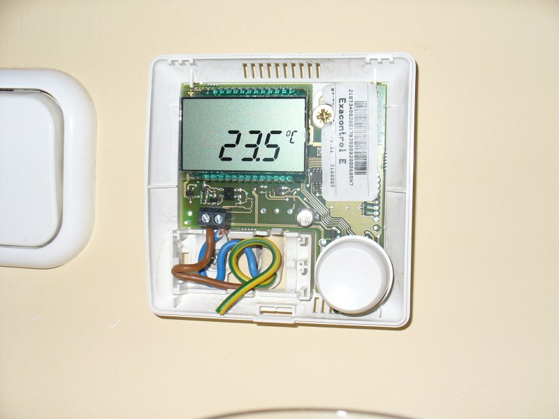

(#) trojaifalo hozzászólása Márc 7, 2010 /
egy fix szobai termosztát lecserélését tervezem Computhermo Q7 RF-re, olvasgattam a fórumot is, okosodtam is, de mikor leszedtem a régi termosztát fedelét, picit tanácstalan lettem. A hozzászólások alapján 3, de inkább 4 kábelt vártam, erre a csatolt képen látható látvány fogadott.
A kazán egy Saunier Duval gyártmány, a termosztát egy hozzá való Exacontrol fantázianévre halllgató valami. A kép szerint be van kötve egy kék és egy barna vezeték. Ha megveszem az új termosztátot, akkor elég bele ez a két vezeték? Vagy ki kellene még vezetni valamit a kazánból pluszba?
Előre is köszi!
(#) Teaway válasza trojaifalo hozzászólására (») Márc 18, 2010 /
Ha a kék és a barna zárásakor indul a fűtés, nyitásakor pedig leáll, akkor jó hozzá. Lásd a kazán kézikönyvében a bekötési rajzot!
Na, megnéztem és szerintem NEM jó hozzá, mert ez van neked:
Programozás nélküli modulációs helyiségtermosztát
A beállított hőmérséklet alapján a készülék ki/bekapcsolását végzi. Az E-bus kommunikáció segítségével a használati melegvíz hőmérsékletének állítására is lehetőséget biztosít.
Csak a Semia, Renova Mini, Isotwin, Thema Condens és Ecosy típusokhoz alkalmazható.
Típus: Exacontrol E
(#) trojaifalo válasza Teaway hozzászólására (») Márc 22, 2010 /
Szia,
köszi, hogy megnézted. Gyakorlatban megpróbáltam bekötni az új termosztátot, és sikerült is, vezérli is a fűtést, melegvíz is van. Gondolom az az eredeti termosztát beállításaival megy, de azt amúgy sem állítgatom. Ha mégis állítani kéne, gondolom vissza tudom tenni addig a régit.
Elvileg ha a fűtés és a melegvíz rendesen megy, akkor nem kell aggódnom, gondolom.
köszi

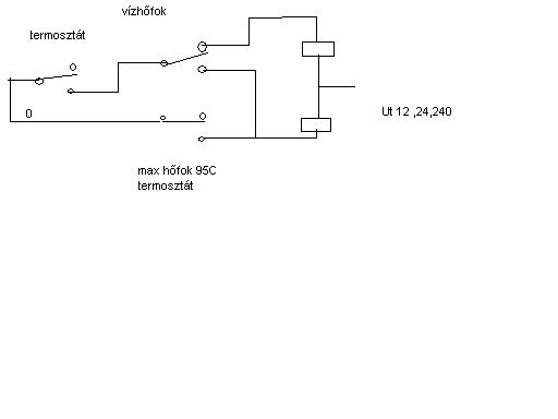

(#) lobbooo hozzászólása Szept 28, 2010 /
A kovetkezo megvalositasahoz kernem a segitsegeteket.
Adott egy szobatermosztat, ami vagy ker futest (rovidzar), vagy nem (szakadas). Amennyiben ker, egy homerseklet erzekelo fuggvenyeben kellene vezerelni ket morse relet.
Elso eset: termosztat ker futest, de a homerseklet erzekelo szerint limit alatt (50fok) van a vizhofok, behuz a morse1.
Masodik eset: termosztat ker futest, a homerseklet erzekelo szerint limit felett van a vizhofok, behuz a morse2.
Harmadik eset: fuggetlenul attol hogy ker-e futest a termosztat vagy sem, a homerseklet erzekelo szerint max. felett (95fok) van a vizhofok, behuz a morse2
Ezt szeretnem megvalositani. Elore is koszonom a segitsegeteket.
(#) Milan90 válasza lobbooo hozzászólására (») Szept 29, 2010 /
Az a hőérzékelő milyen jelet ad ? Logikai vagy analóg ? Sima bimetal vagy termisztor ? Ha bimetal, csak pár logikai kapu kell.
A témát szerintem holnap reggelre törlik, van már hasonló. Használhatad volna a keresőt.

(#) proba válasza lobbooo hozzászólására (») Szept 29, 2010 /
Szerintem roppant egyszerű veszel még két kazántermosztátot olyan kialakításút aminek mindkét kapcsolóállása ki van vezetve.Az egyik a morse 2 relét működteti ,a másik termosztát közepére rákötöd a szobatermosztát kimenetét ,az alapban zárón megkapod a termosztát zár hideg a víz állapotot ,a húzva záróra kötött jelfogón pedig megkapod a kapcsolt a termosztát meleg a víz állapotot.
Apróság a max. hőfok érzékelést ne bízd ugyanarra a hőmérséklet mérőre ami egyébként a fűtést vezérli.
