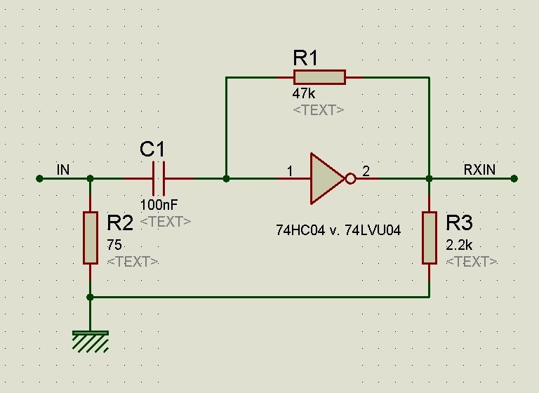

Én is összedobtam a kapcsolást amit néhány oldallal ezelőtt beillesztettem, a DIR9001+PCM1793-assal, (persze azt a béna tápegységet kicsit átalakítottam), illetve elhagytam a 74HC00-t.
Egyszerűen nem tudtam életet lehelni a DIR-be. Arra gondoltam, hogy az nem tetszik neki, hogy csak úgy simán az RXIN bemenetére 33ohmmal rákötöttem az SPDIF jelet, elé raktam a mellékelt képen lévő 74HC(pontosabban LS mert ez volt csak itthon)04-et, de így sem csinált semmit....
(Az LRCKO BCKO kimenetein rendesen kiadja a jeleket de a DOUT kimenetén nincs semmi....)
Van esetleg ötletetek ,hogy mi lehet a gond?

Miért béna ez a táp? Biztosan jó a te tápod? A Nand kapus ketyere egy sajátos bemeneti választó. Nem lehet hogy valamit elkötöttél esetleg? Vagy elzuhant a DIR? Az R1, és az R3 nem kell a kapcsolásodba. De kell egy 1M a kapu bemenetére. Ja meg a 33R a DIR bemenetére. Terveztél neki nyákot, vagy próbapanel?

Azért mert egy végfok IC-vel csinál szimmetrikus tápfeszt az OPA-nak....
Az én tápom biztos jó, egy 7805-tel állítom elő az 5V-ot, amiből egy REG1117F LDO-val a 3,3V-ot.
A 33ohm mindig is ott volt a DIR bemenetén, az R1 R3-at akkor megpróbálom kiszedni, meglátjuk mi lesz.
A 74LS04 nem használt be és kimeneteit szerintetek GND-re kellene kötni, vagy mind1?

(#) Beachway válasza laci6662 hozzászólására (») Márc 19, 2010 /
A nem használt bemenetetit célszerű lehúzni testre.A nem használt kimeneteket sehová!
(#) Beachway hozzászólása Márc 20, 2010 /
Pontosítom önmagam. A nem használt lábakat aktív logikai szintre kell tenni. Tehát vagy 0 vagy 1. A szerint, hogy a logika mit kíván a működéshez. Lehet, hogy pont ez a probléma. Az összes nem használt bemenetet minden áramkörnél be kell kötni valahová. Célszerű végignézni a dokumentációja alapján, hogy melyiket hova. Ne maradjon egyetlen be nem kötött bemenet sem!
(#) laci6662 válasza Beachway hozzászólására (») Márc 20, 2010 /
Igen szerintem is itt a gond, úgy gondolom L szintre kell húzni a nem használtakat, holnap kipróbálom.
A DIR Texas által javasolt kapcsolásában is egy 74LVU04 van a DIR előtt úgy, ahogy én is bekötöttem, de a nem használt bemenetek ott 0-n vannak.
Sikerült felélesztenem egyébként a DAC-t, egy PC-s cd lejátszóval már működik
Egyelőre kiszedtem a 74LS04-et előle, és simán az RXIN-re kötöttem a PCM jelet (persze 75ohmmal és a megfelelő körítéssel).
Próbáltam egy asztali DVD lejátszóval is, de azzal még nem ment mivel csak 1Vp-p jelet ad ki a cd lejátszó 3Vp-p jelével ellentétben...

Rájöttem, hogy azért nem működik előtte rendesen a HEX inverter, mert 74LS04-et használtam aminek 5V tápfesz kell, és ilyen tápfesz mellett min. 3V a H bemeneti szinthez amit a DVD nem képes produkálni, ezért nincs semmi a kimenetén (mondjuk ha rendesen megnéztem volna az adatlapot, akkor erre rájöhettem volna fél óra kísérletezgetés nélkül is )
Megpróbálok mielőbb beszerezni egy 74HC04-et remélem így már menni fog kisebb bemenő jelszintnél is.
