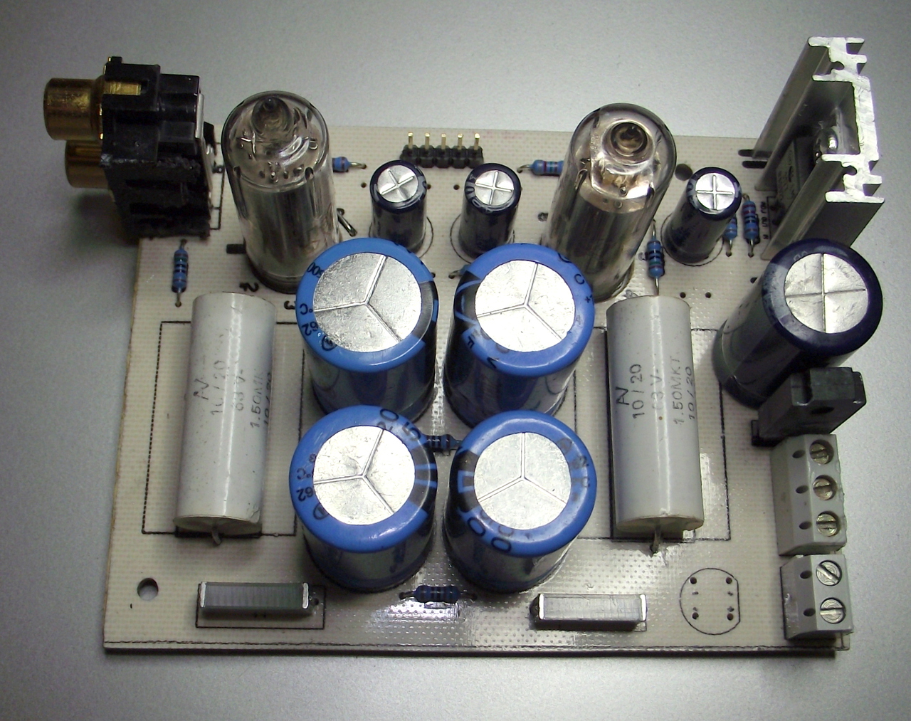

(#) CHZ válasza shany hozzászólására (») Jan 20, 2015 /
Megtörtént a próba, nagyon hasonlít a J FET-es változathoz, középtartománya talán tisztább, de visszafogottabb, színpada viszont szűkebb. Első benyomások alapján, inkább a fetes kimenetre szavazok.
„Mondjuk nekem a földelt katódos kapcs. párhuzamban szimpatikusabb lenne”
Egy vázlat erejéig megmutathatnád hogyan képzeled ezt a megoldást, PCM szimmetrikus kimenetéhez illesztve és milyen csövekkel?

(#) CHZ válasza shany hozzászólására (») Jan 23, 2015 /
Ez földelt katódos, próba előtt...

(#) CHZ hozzászólása Jan 31, 2015 / 2
Csöves dobozolását is elkezdtem..

(#) CHZ válasza melorin hozzászólására (») Feb 6, 2015 /
Alap kapcsolása az adatlapok alapján készült, nincs rajzom róla.
Csöves fokozat, egyszerű földelt katódos erősítő. Transzformátor és a cső típusa nem kerülhető meg a kapcsolás szempontjából. Más típusú csőhöz és trafóhoz nem alkalmas.
