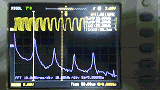

Folyamatosan figyelem a fórumot. Igazából a PIC-es megvalósítást tartom (tartottam) jónak. Többféle PIC-es programmal kísérleteztem (frekvencia változtatása kitöltési tényező változtatása) de sajnos a Piezo véletlenszerű kattogása engem zavar. Gondolom a szabadban talán annyira nem zavaró, de zárt térben igen. Megoldás, ha csökkentjük a teljesítményt a szúnyogok örömére. Aminek a szúnyogok örülnek az nekem (nekünk) biztos nem jó A kezembe került egy gyári szúnyog riasztó, gondoltam belenézek a lelki világába. Nem egy bonyolult szerkezet. A lelke egy 556 timer IC ami 23KHz-25KHz között hajtotta meg a Piezo lapkát. Egy kicsit átrendezve a kapcsolást 22KHz-55KHz között folyamatosan változó (növekvő majd csökkenő) frekvenciát állít elő. Rákötve a Conrados Kepo Piezo-t bőven elfogadható teljesítményt kapok (kb. duplája a gyári Piezo lapkának). Ami nagyon fontos, hogy megszűntek a kattogások a Piezo-ból. Szúnyogok ellen nem teszteltem, de szerintem egy próbát megér, mert a használt alkatrészek szinte mindenkinél megtalálhatók a fiók mélyén. Elemes táplálásra nem alkalmas mert kb. 40-50mA a fogyasztása.

Még nem, ma esti program lesz. A piezóm sem nagy valami, nem tudom mennyire hatásos nagyobb frekvencián. Plusz a szkópom sincs nálam, így jelalakot sem tudok mérni .
