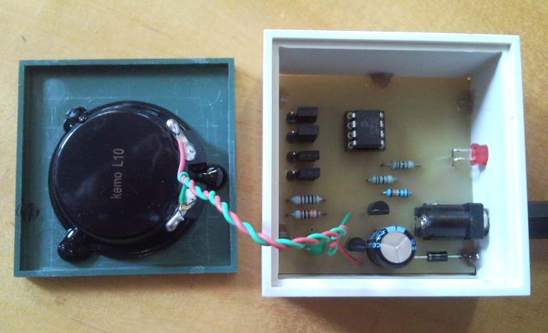

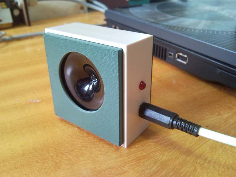

De akkor legalább a hálózati verziót is megosztom itt. Itt a panelen lehetőség van TO92 és TO220 tokozású FET használatára. Ebben a példányban épp valami fiókban lapuló loglevel FET lapul. Valamint a 4 "vezérlőláb" csak testre van jumperelhetőségre felkészítve, mert beraktam 10K-s felhúzó ellenállásokat. A megépítéseimnek egyetlen egy hibája van. Élesben szúnyogon egyik verzió sem lett kipróbálva. A harmadikon a panelben nem lapult az elmúlt héten még egy sem (szerencsére). Amikor kint voltunk szabadban, szintén nem akadt belőlük sok, vagy nem volt 230V a közelben. Talán holnap kis pikniken bevethetem a mobil verziót, és kiderül valami.
Nem rossz ez se.
Egy kis észrevétel, a piezokat inkább párhuzamosan kösd.
Ohh, köszi, hogy helyre igazítottál. Én már régen tanultam ezt és azt hittem, hogy sönt.
Mert amúgy már régebben is írták már több helyen is itt, hogy az sönt. Én meg bedőltem nekik. Vottokar gratulálok , szép kivitelezés.
