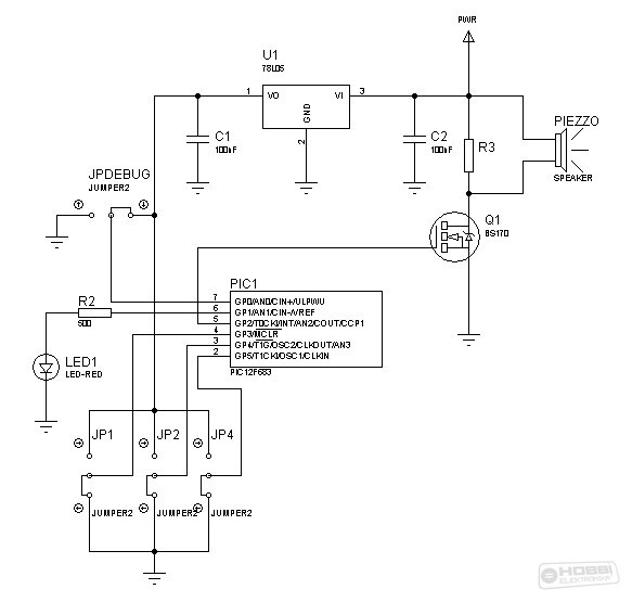

Megépítettem Whalaky mester féle szúnyogriasztót. Sajnos a hordozható verzió csak a héten készült el. (a hálózati verzió már egy hete kész) Szinte egy az egyben a rajz alapján készült csak a fet gate-én van 470R-100K ellenállás. Jó lenne kipróbálni a MIC4428-as verziót is, de sajnos a vidék egyetlen egy boltjában beszerezhetetlen, és 500Ft-os tételt rendelni 1500-ért most nincs kedvem.
Kipróbáltam mindkét Whalaky féle programot és mindkét piezót (Conrad vs. Kemo), sajnos a kattogás megvan. Ellenállásokkal 50R-től párszáz R-ig kísérleteztem. Most a hálózatinál verziónál olyan 56R-t használok, a telepesnél cca. 68R-t. Ezt még hangyányit növelem, mert az R534-esek melegek eléggé.

(#) kocsgab002 válasza szdavid_96 hozzászólására (») Júl 5, 2013 /
Szia. 12V-on 1KOhm az R3 ellenállás nálam. így alíg hallható a kattanás.

(#) szdavid_96 válasza kocsgab002 hozzászólására (») Júl 5, 2013 /
1 K az szerintem nagyon nagy, így csak 0,012 Amper jut a piezora. Elemet kíméli de nagyon kicsi lesz a hatásfoka.
BS170 0,5 Ampert elbír. Egy 33 vagy 50 Ohmos ellenállással pont jó lenne. Bár nem tudom ,hogy mennyire zavaróak a kattanások, de én inkább választom a kattanásokat mint ezeket a vérszívó dögöket.
(#) pjg válasza szdavid_96 hozzászólására (») Júl 5, 2013 /
Valamit nem értek. Az R3 ellenállás a piezóval párhuzamosan van kötve. Egyáltalán mi szükség van rá?
(#) johny999 válasza vottokar hozzászólására (») Júl 5, 2013 /
Profi a kivitelezés!
(#) szdavid_96 válasza pjg hozzászólására (») Júl 5, 2013 /
A piezora jutó áramerősség, vagyis a riasztó teljesítménye állítható be vele. Amúgy söntellenállásnak hívják.
Figyelni kell a fet terhelhetőségét. A BS170 0,5 Amperrel terhelhető ezért Ohm törvénnyel kiszámolható, hogy 12 V-on, R=12/0,5=24 Ohm
Tehát 12 V-on a 33 Ohm-os ellenállással a legnagyobb a leadott teljesítmény. De ha valaki kímélni akarja az elemet akkor állíthat be nagyobbat is.
Köszi, de továbbra sem világos a miértje.Ha 10 Ohm az ellenállás, akkor azon nagyobb, Ha 1k Ohm akkor kisebb áram fog folyni. Az ellenálláson, de az ellenállás és ezáltal a piezó kapcsain a feszültség ugyanannyi marad. A FET kapcsolóként működik tehát a piezón vagy tápfesz vagy 0V a feszültség. Akkor mit csinál az ellenállás? Az ellenállás csökkentésével csak a FET-en átfolyó áram változik A piezó szempontjából ez közömbös.
A hozzászólás módosítva: Júl 5, 2013
Olvasd el ezt és akkor minden világos lesz
Söntellenállás
Tisztában vagyok azzal, hogy mi a sönt. Régen megtanultam. Azért köszi.
„Az ellenállás csökkentésével csak a FET-en átfolyó áram változik”
Mi pont a FET-en átfolyó áramot akarjuk ezzel beállítani.
Elnézést az előbb tényleg egy kicsit félreérthetően írtam le.(sőt...)
Nem a piezora jutó áramot kell nekünk beállítani, hanem a Fetre jutó áramot , hogy ne terheljük túl.
(#) proli007 válasza szdavid_96 hozzászólására (») Júl 5, 2013 / 1
Hello! Már bocs, de ki mondta hogy az sönt ellenállás? Alapvetően az a Fet munkaellenállása lenne. A piezo egy kondiként viselkedik, itt meg egyenáram van (egyirányú). A piezó, hogy működjön váltakozóáramra lenne szükség.
Amikor a Fet bekapcsol, a piezóban felhalmozódnak a töltések és elhajlik egy irányba. Amikor a Fet kikapcsol, akkor az ellenálláson keresztül ürülnek ki a töltések a piezóból. Ekkor vissza hajlik. Ha nem lenne ellenállás akkor csak felhalmozódna töltés és a piezó úgy maradna. Vagy is nem szólna.
A sönt is párhuzamosan kapcsolódik valamivel, de alapvető szerepe az árammegosztás.. üdv!
(#) pjg válasza proli007 hozzászólására (») Júl 5, 2013 /
Ezt gyanítottam, gondolván mint a FET Gate és Source közti ellenállásra. Ott is a töltést kell kisütni. Köszönöm a felvilágosítást.

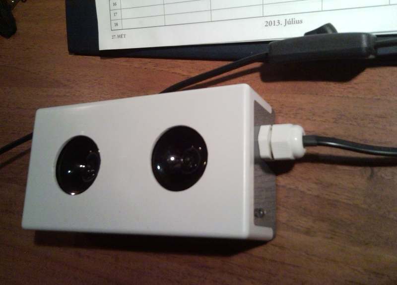

(#) vottokar válasza johny999 hozzászólására (») Júl 5, 2013 /
Köszönöm. A doboza már legalább 15 éve lapult a pincében. Legalább most valami hasznosra tudtam használni.
De akkor legalább a hálózati verziót is megosztom itt. Itt a panelen lehetőség van TO92 és TO220 tokozású FET használatára. Ebben a példányban épp valami fiókban lapuló loglevel FET lapul. Valamint a 4 "vezérlőláb" csak testre van jumperelhetőségre felkészítve, mert beraktam 10K-s felhúzó ellenállásokat.
A megépítéseimnek egyetlen egy hibája van. Élesben szúnyogon egyik verzió sem lett kipróbálva. A harmadikon a panelben nem lapult az elmúlt héten még egy sem (szerencsére). Amikor kint voltunk szabadban, szintén nem akadt belőlük sok, vagy nem volt 230V a közelben. Talán holnap kis pikniken bevethetem a mobil verziót, és kiderül valami.
Nem rossz ez se.
Egy kis észrevétel, a piezokat inkább párhuzamosan kösd.
