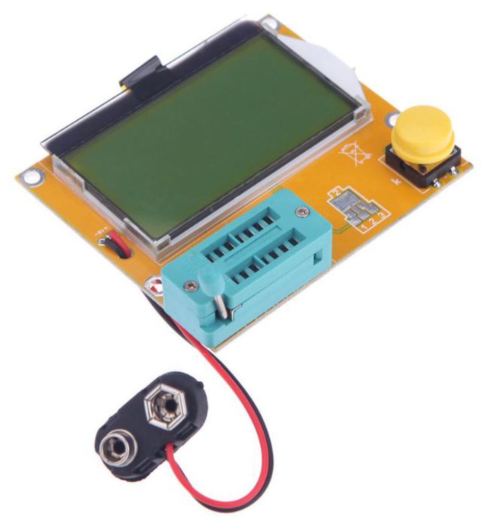

Régóta szeretnék építeni egy SMPS tápot PC trafóból. A nagyok meggyőztek, hogy rezonáns legyen. De ehhez tudnom kellene a trafó szórt induktivitását, és ezzel vagyok bajban!
Rendeltem egy a képen látható panelműszert. Occó kínai, de alap dolgokra kiváló és amit kell, teszi, nem is ez a lényeg, hanem hogy rövidre zárt szekunderrel csak ellenállásnak látja a trafót, nyitott szekunderrel meg semminek. Mert automatikusan vált mérés típus között, nem tudom induktivitás mérésre kényszeríteni. Induktivitást mér egyébként, mert kipróbáltam egy zavarszűrővel. Más induktivitás és freki mérőm nincs sajna. Hogy tudnám mégis megérni a szórt induktivitását a trafónak?
Sajnos ötletem sincs, hogy akár a trafót szétszedve, hogy mérhetném meg?! Ha a primert külön mérem meg, letekerem a szekundert, az valós értéket ad? Vagy mag nélkül megmérni és utána a mag mágnesezhetőségét, és a kettő érékéből kiszámolni valahogy?
Teljes a homály...
Ötleteteket és segítségeteket előre is köszönöm!

(#) ferci válasza patkany hozzászólására (») Aug 28, 2016 /
A szórt induktivitást úgy kell mérned, hogy a szekundert tőben rövidrezárod ( nem vmi mérőzsinórral ) és méred a primert.
A pc-táp trafója szoros csatolású és ha azt méred, nagyon kicsi, 5-7 uH és valszín nem birkózik meg vele a műszered.
A 230-as topikban találsz egyébként útmutatást, hogyan kell "megnyújtani" az induktivitást, hogy rezonánsat csinálj.
(#) Ge Lee válasza patkany hozzászólására (») Aug 28, 2016 /
Erre a célra nem ilyen műszert kellett volna venni hanem kifejezetten LC mérőt, de ezt nagyon sokszor leírtam már szerintem a kapcsitápos topikba is, úgy látszik hiába. Ez gondolom valami alkatrészteszter, az ebbe a tartományba nem is mér pontosan, vagy egyáltalán nem, ami nekem van az pl. a 90uH-t úgy tudja csak kiírni hogy 0,09mH.
A PC táp trafójának 5uH körüli szórását (mert hogy annyi) azt azzal a műszerrel sosem fogod megmérni. Építs egy LCM2-t, nem nagy összeg, én hirdettem régebben itt az apróban egyet ami komplett készen volt, 1%-os kondihoz kalibrálva 2500Ft-ért, és még azt az árat is sokallták érte, aztán az egyik haverom szó nélkül megvette itt helyben.

Nos ha jól számolok vissza, a műszer adatlapja szerint 10uH az induktív mérés alsó határa, mert 0,01mH-től mér. És ha ezek a trafók 5-7uH-sek, akkor már valóban nem tudja megmérni.
Ferci: a teljes szekunder kivezetést tövön ketesztben rövidre zártam egy darab dróttal átforrasztva.
De ennek a trafónak tized akkora szórt induktivitása van, mint ami kekkene. Tehát szét kell szednem.

Azt tudom, hogy soros induktivitással lehet megnyújtani a szórt induktivitást, hisz a szóban forgó tápnál is ez a módszer van alkalmazva. A gond csak az, hogy "lekalibráltam" a műszert ismert induktivitás értékkel, és 100uH-re 0,01mH jelez ki, ez egy ferrites mini induktivitás, egy hangváltó légmagos 0,35mH tekercsére meg 0,08mH jelez ki. Szóval messze nem pontos. Ennek alapján kérdéses, kapacitás mérésben mennyire pontos? Ezres tételben pár µF-ot téved, elko esetén, de ott a tűrésbe belefér.

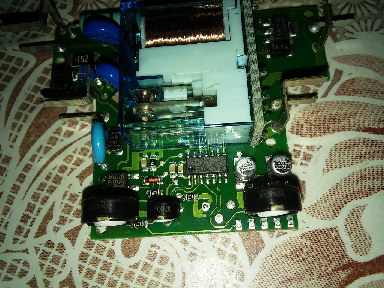

Arról szeretnék érdeklődni, hogy példaképp hozva fel a finder időrelét,milyen tápegységet epítenek bele,mert 12-240v-ig lehet tapotadni neki és a belsejében pic dolgozik.

(#) kameleon2 válasza Kokany82 hozzászólására (») Aug 30, 2016 /
Szia! LNK 302, 304, 306-al is szép áramok érhetőek el. Alig kell hozzá alkatrész. Nekem is ilyen adja most a tápot a pwm szabályzómhoz. Adatlap. 85-265V AC-ig használhatod, jó mintakapcsolások vannak hozzá. Nekem ugyan elég volt a kisáramú változat is egy 555-höz, de gondolom a PIC sem eszik túl sokat. Csak egyenirányítod a 230V-ot és rávezeted a chipre... - szinte.

Így néz ki a relé belseje. Valaki felismer belőle valamit?
Nézd meg a mellékelt pdf adatlapot. Én azt építettem meg 12V-ra és tökéletesen működik egy éve. Igaz - nálam csak 110-115V a betáp oldal. Azonban vásároltam régebben kínai távirányító paneleket, ami 4 relét tartalmazott. Ugyanaz a táp van rajta . Valami hasonló mint ez.
Ez nekem egy sima kondis, zeneres tápnak tűnik innen. Az is elegendő, ha kicsi a fogyasztás. Gondolom a relé árama a legnagyobb a körben, az meg katalógus adat.

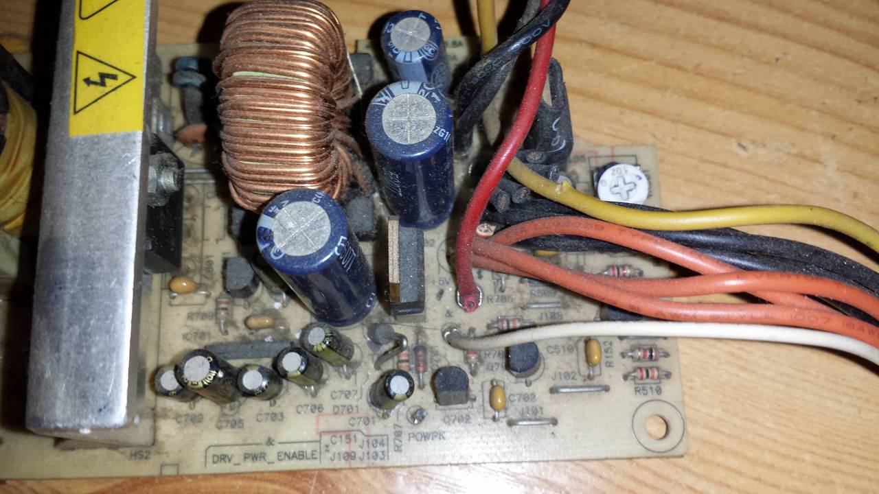

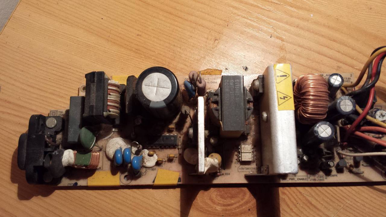

(#) dave500 hozzászólása Szept 3, 2016 /
Van egy régi xbox-ból bontott kapcsitápom, működik ahogy kell, 5 és 12V-t ad le, de powerled-hez szeretném használni, ahova kb. 35 V kellene. Az lenne a kérdésem, hogy megoldható-e hasonló módon az átalakítás, mint egy PC tápnál?
Az is eszembe jutott, hogy az 5 és 12V-os tekercseket sorba kötni, csak ahhoz át kellene alakítani a vezérlést, és fogalmam sincs, hogy hogyan.
Előre is köszönöm, képeket csatolom!

(#) Ge Lee válasza dave500 hozzászólására (») Szept 4, 2016 /
Nem. Lefele tudnál menni a fesszel, talán felfele is 10-20%-ot de többet nem. És mivel ez flyback táp, még a feszkétszerezés sem játszik.
(#) dave500 válasza Ge Lee hozzászólására (») Szept 4, 2016 /
Akkor marad a PC táp, azzal megoldható ez a feszültség, nem? Olvasgattam a témát és tudom, hogy ez nem ide való, át is térek oda hamarosan, de az lenne a kérdésem hogy ott a feszültség kétszerezés is játszik? Mivel van benne -12V, gondolom ha azt az ágat is nagy áramú diódával egyenirányítjuk, máris van +-12V, amit sorbakötve 24, ehhez képest ha a 12V-ot csak 18V körülire emelem, máris megvan a 36V-om, amin kb. 3-3,5A kellene. (100W-os RGB powerled)
