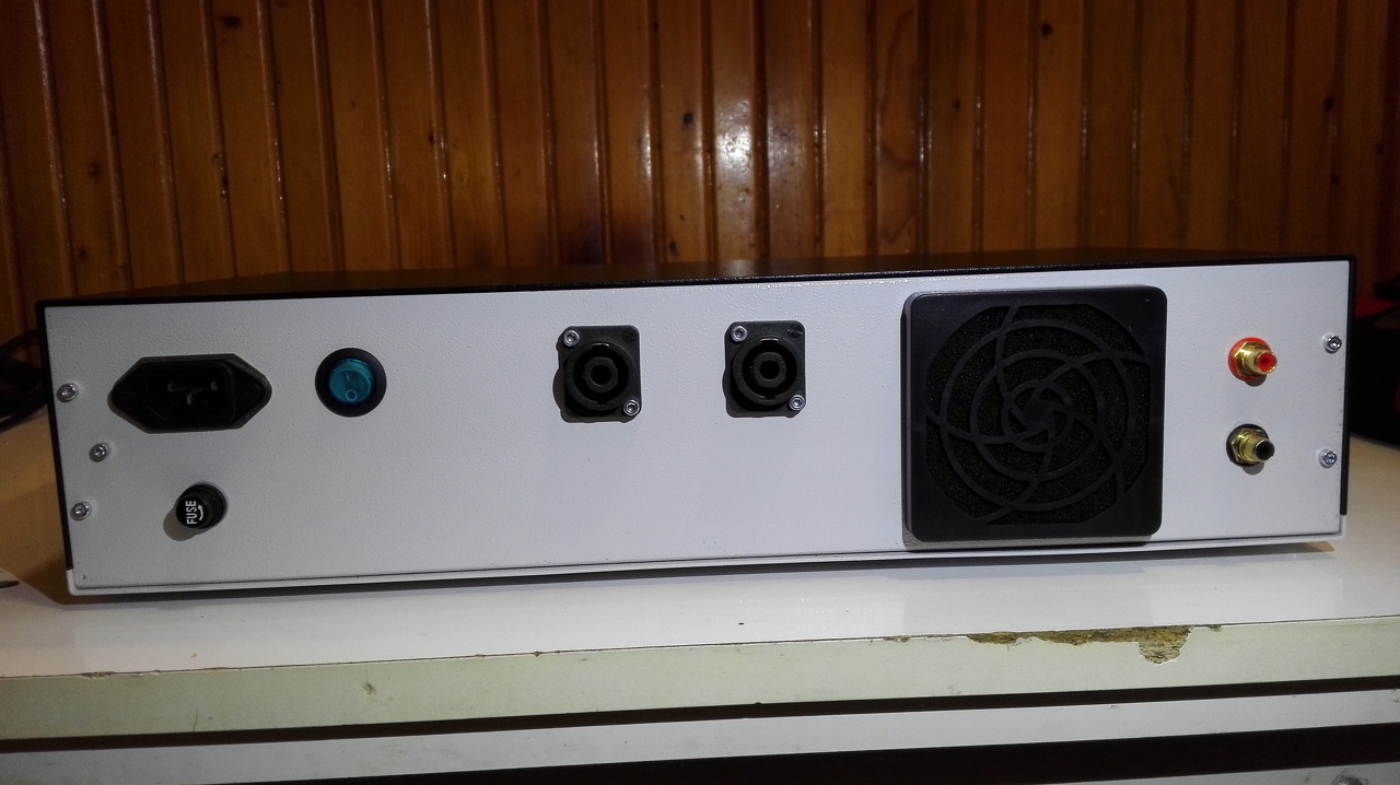

(#) Justo hozzászólása Jan 30, 2015 / 2
Elkészült életem első erősítője (TDA7293 stereo)!
Először is szeretném megköszönni: reloopnak, alkotónak, lukacspnak a segítséget.
Külön köszönet Ollikának a segítségért és tesztelésért.
A hozzászólás módosítva: Jan 30, 2015
(#) reloop válasza Justo hozzászólására (») Jan 30, 2015 /
Szia! Igényes szép munka.
