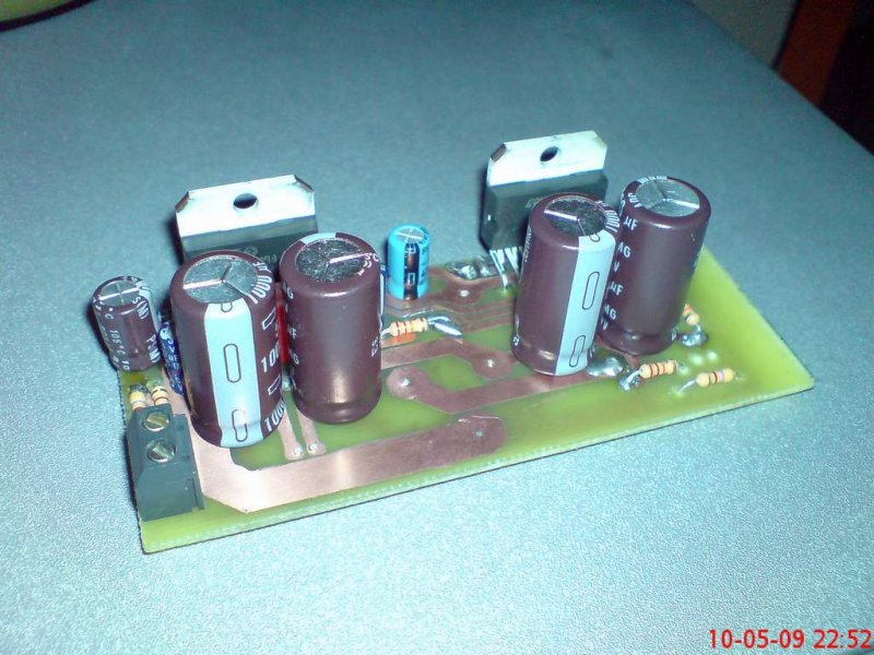

(#) anonym1s hozzászólása Máj 11, 2009 /
Na elkeszult az elso parhuzamos erositom, ketoldalas panelbol
Azt hiszem felhagyok a nyakgyartassal, mert nem igazan megy nekem. Ez is eleg ronda lett, bar elvileg jo, mert nem zarlatos, de proba meg nem volt.

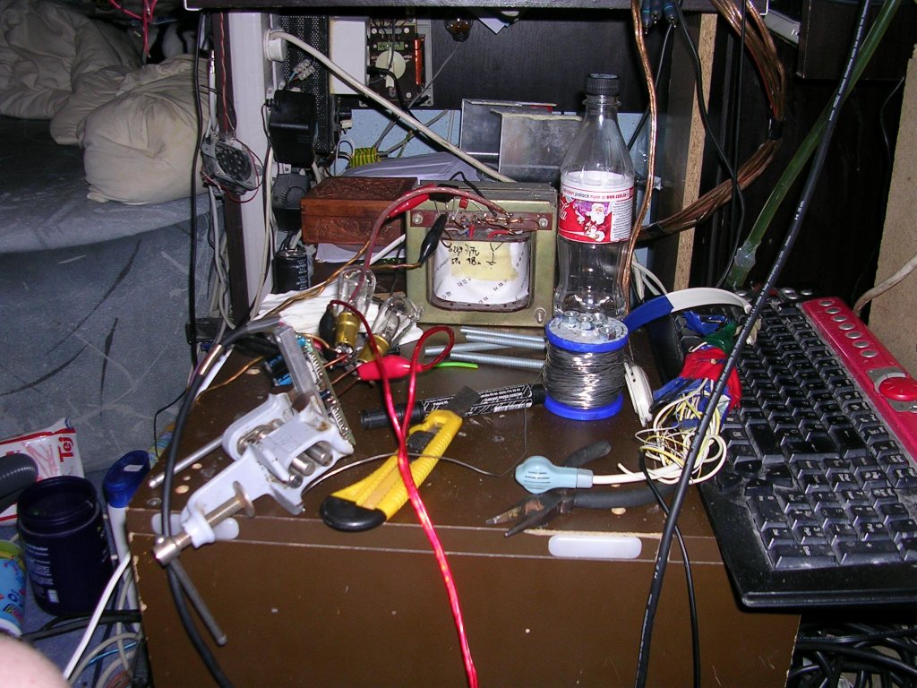

(#) djyuri hozzászólása Máj 19, 2009 /
Hamarosan én is debütálok
Köszönettel Zoka kollégának a tervekért és a nyákokért!

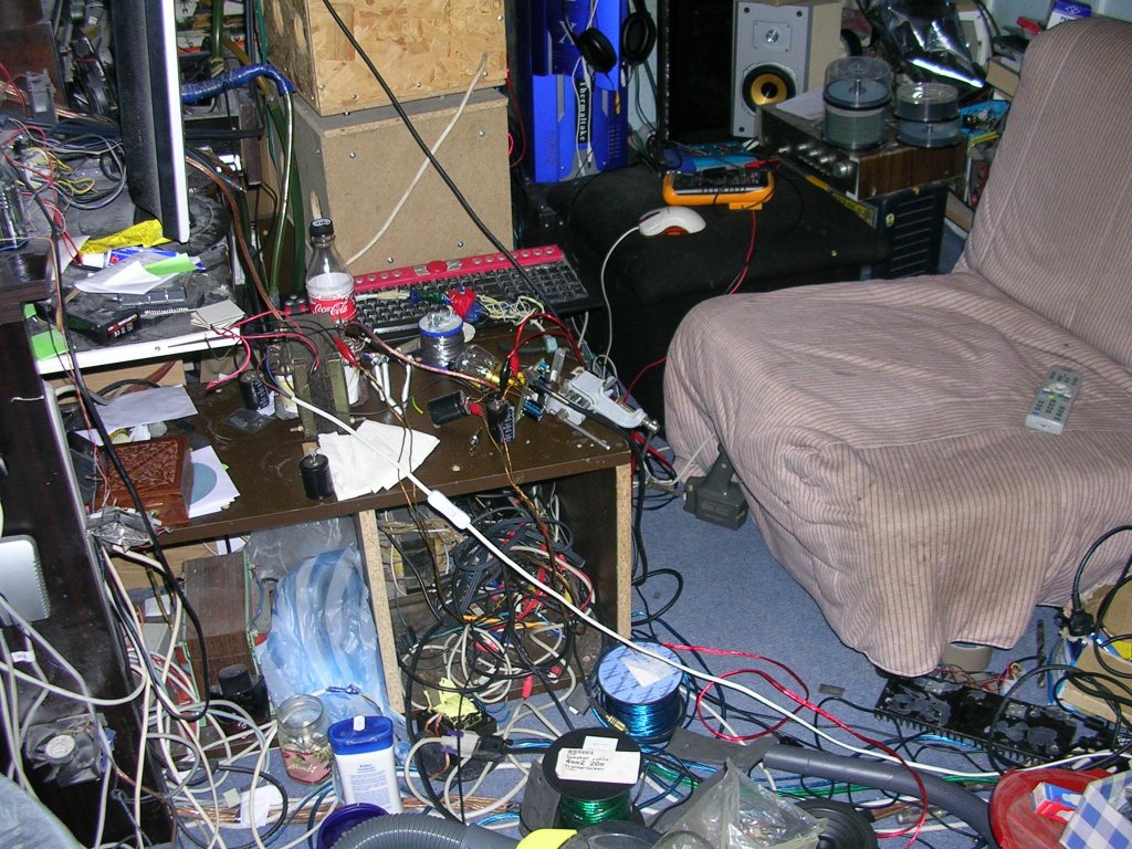

(#) anonym1s válasza djyuri hozzászólására (») Máj 19, 2009 /
Hu bameg, ez a szobad vagy a muhelyed?
(#) djyuri válasza anonym1s hozzászólására (») Máj 19, 2009 /
Ajjaj ne beszéljünk témán kívül
Igen...ez most rend van,mert csak a géptakarítás és a végfoképítés cumó van elől.
Najó ma kellett egy cucc a szekrényemből és a nagyládákat is elhúztam,úgyhogy,most csak én és a macskám tud bemászni
A hűtőbordák még nincsenek kész,mert csavaranyásan kell rögzítenem a nyákkiépítés miatt....így még azt nem fúrták ki....(nekem perpill nem él a fúróm...)

(#) zoka válasza anonym1s hozzászólására (») Máj 27, 2009 /
Helló!
Bocsi, hogy nem reagáltam eddig, de valahogy eltűnt ez a topic a szemem elől
Látom a GND-t egy sávban oldottad meg, így a csillagpontos földelés nem igazán érvényesül, de ha nem gerjed majd stb... akkor természetesen így is jó
Amúgy nem néz ki rosszul, mindenhogyan jobb így egy nyákon. Nem tudom azóta kipróbáltad-e, de ha próbálod, csak óvatosan ellenálláson keresztül éleszd. Mindenféle rövidzárlatot kerülj :yes:
Sikeres tesztelgetést, írj, ha van valami fejlemény

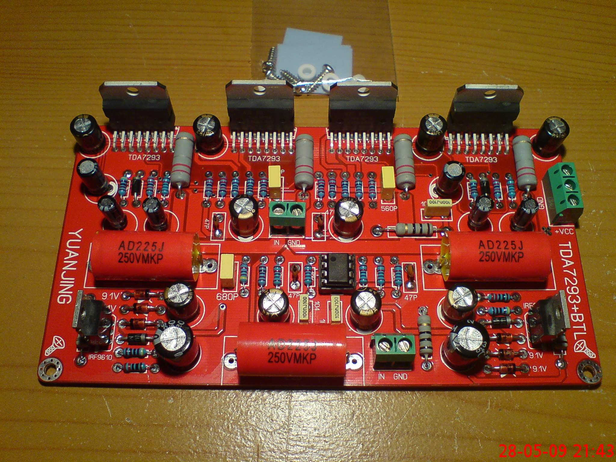

Egesz pontosan az ami a mellekelt kepen van. Ket hete vettem, ma delelott erkezett meg igy ahogy a kepen van. Abszolut hibatlan, profi munka. Nekem nagyon tetszik, veszek egy masikat is, hogy sztereo legyen
Viszont lenne egy kerdesem. Van rajta egy IRF610 meg egy IRF9610 nevu alkatresz. Nem tudom mik ezek (utananeztem, teljesitmeny mosfetek de nekem ez nem mond semmit) de a lenyeg hogy nekem ugy tunik mintha huteni kellen azokat is. Valoban kell ezekre is hutoborda vagy maradhat ugy ahogy a kepen van?
(#) eper1234 válasza anonym1s hozzászólására (») Máj 29, 2009 /
Hali.
Klasszul néz ki a cucc, nem vagyok valami nagy ász de szerintem a két irf a műveleti erősítőnek a tápfeszt állítja elő ha jól sejtem pár zenner közreműködésében. Egyébként hol lehet ilyen klassz kitteket venni ?

(#) anonym1s válasza eper1234 hozzászólására (») Máj 30, 2009 /
Hali.
En meg akkora asz sem vagyok a temaban mint te. Ha jol sejtem a muveleti erosito a fazisforditas miatt van benne, es ugy van hidba rakva a 2-2 parhuzamosra kotott ic, ugye? Ha pedig annak csinalja a tapfeszt a ket IRF, akkor valoszinuleg kell oket huteni.
A cuccot ebayen vettem ettol az fickotol. Erdemes szetnezni nala mert sok cucca van es olcson ad mindent . Teljesen osszeszerelve kaptam az ic-k ala szigetelo lapkaval, szigetelo gyuruvel. Szerintem nagyon megeri. Pl. egy 7294 sztero kit, panelon a tapegyseggel es hangszorovedovel 40 dollar (8000ft) licit nelkul, de licitben 20-30%-al olcsobban is hozza lehet jutni mindenhez.

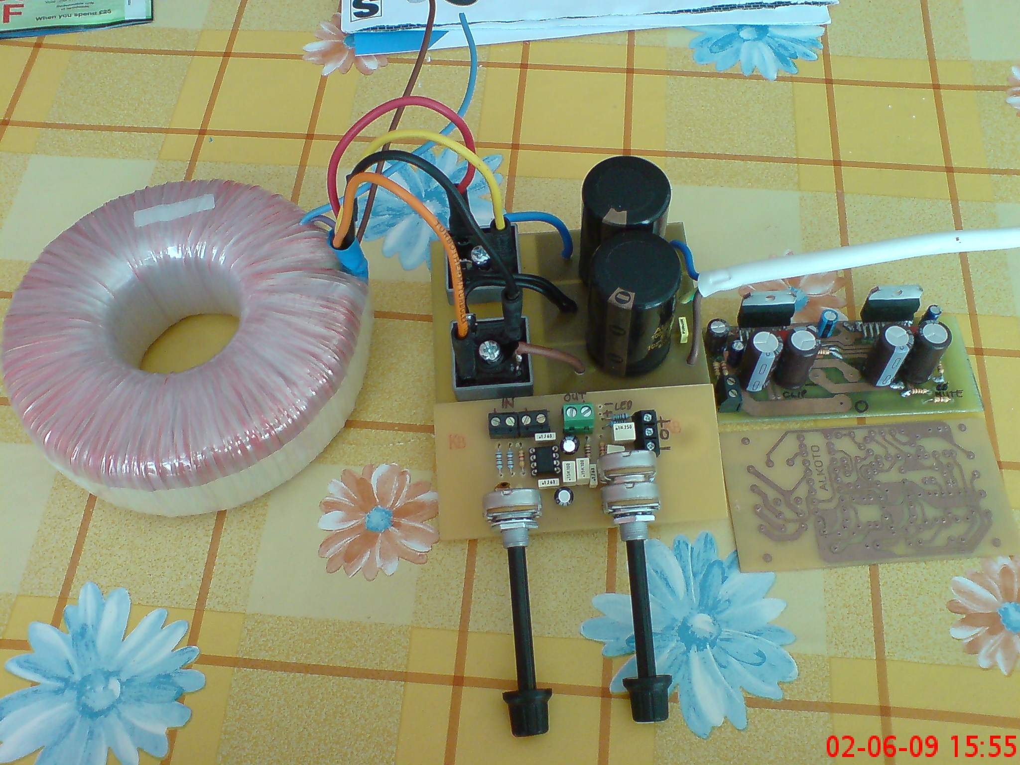

(#) anonym1s válasza zoka hozzászólására (») Jún 2, 2009 /
En sem orulnek ha be****nanak az ic-k
Ez a sztereo erositombe lesz, a "zoka-féle" erosito a hazimozi melyet fogja hajtani. Eloszor ugy terveztem, egy hidalt 7294 fog benne lenni, de kesobb meggondoltam magam, es ugy dontottem ne legyen ott a kartondobozban a masik hangszoro, hanem csinalok egy masik melyladat amibe mindket hangszorot belerakom, viszont ez igy 4 ohm lesz, ahhoz meg nem jo a hidalt csak a zoka-féle
Amugy epp tegnap este keszult el a tapegyseg hozza, szoval elvileg mar tudnam tesztelni, de a hangszorovedobol meg csak a nyak van meg, anelkul meg nem akarom rakotni a hangszorot meg egy tesztre sem.
Csinaltam egy kepet, most ilyen allapotban van.

(#) zoka válasza anonym1s hozzászólására (») Jún 4, 2009 /
Jól áttekinthető munka, nekem tetszik. Hány W a trafó, talán 300 ?
Egyébként nekem nem volt türelmem bekötni a védelmet. Ugye ellenállással élesztettem, méricskéltem és amikor úgy tűnt, hogy rendben lesz, egy néhány ezer forintos mnc-t kötöttem rá, az volt a teszt hangszóró, de jbl-t már csak védelemmel ...
