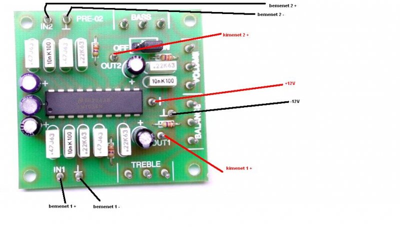

hello abban kérnék sgítséget,hogy rendeltem a d-auditol Bővebben: Link
2db ilyen végfokot és egy Bővebben: Link ilyen előerősítő.Össze is raktam de nem tudom hogy hogyan kössem őket össze.Ha valaki leírnáná vagy rajzpt is mutatna azt nagyon megköszönném.Illetve a másikkérdésem hogy van egy régi hifi-ből egy trafo 3 kimenete van 3,12,és olyan 42-43v.Ezzel a trafoval én hajthatom ezt az erősítő vagy szerezzek hozzá másikat?Hol lehet olyat venni ami jó ehez.

egyébként az audio bemenetet kötöd az előerősítőre, onnan meg a 2végfokra.
nem nagy cucc.

köszi.ez az első kit-em,és nem nagyon tudom hogy hova kössem a 12v-ot.A 2 bemenetet tudom illetve a potikat is tudom,csak azt nem tudom hogy hova kell adni neki a tápfeszt,illetve a kimenetek hogy vannak.

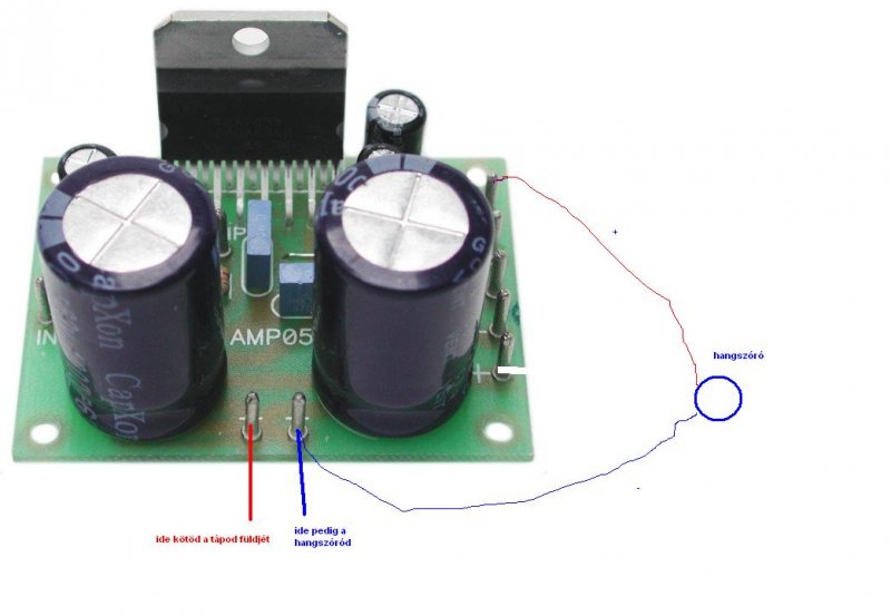

Ugyanez a bajom az erősítővel is ,nem tudom hogy melyik a hangfal 2 kimenete,vagyis az egyik megvan mert 1-nél ott az out,de nem tudom hogy melyik a másik.Illetve a clip az micsoda mert olvastam olyat hogy ledet lehet rá kötni és akkor túlterhelés vagy valami ilyesmikor világít

nekem is van ilyen kit-em, igaz csak egy de mindkettőnél ogyanott van az out.
Az előerősítőnél pedig, amit csatoltam képet úgy kell bekötni...
Ja és a kimenet negatívját kösd oda ahol látod a - 12v-ot!

huuu nagyon köszi a rajzot erre magamtol nehezen jöttem volna rá.
az erősítőnél egyhez van írva az out és nem tudom hogy melyik a másik,ahoz is tudnál egy ilyen rajzot esetleg küldeni?

és még egy kérdés a két kondi elött a 2 kivezetés az micsoda,mert néztem a rajzot ott hangszóró kimenet.Ez lenne az out párja?bocs a sok hülye kérdésért
(#) djgaby válasza (Felhasználó 43164) hozzászólására (») Júl 1, 2009 /
igen tedd rá a tápod + kábelját.
a trafó kb 2x30v-os legyen. ezt egyenirányítsd, és legalább 10.000µF kondit használj a pufferhez.
aztán igen jól tudod ott az out párja
kép mellékelve
aztán a hűtéssel vigyázz, mert negatív tápfesz van a hűtőfülén az IC-nek!
Ezért a bordától szigeteld el az IC-t és a felfogató csavart is!
