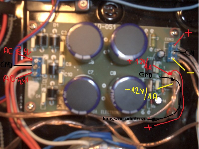

(#) zoli_cso válasza fleta hozzászólására (») Feb 16, 2010 /
Koszi a valaszt.Maskepp otthoni hasznalatra epitettem az erolkodot.A hangszinszabalyzoval az a problemam ha kezdem felhuzni a bassust be recsek(Megjegyzem nem sajatkezuleg epitettem rendelve volt)es mivol,hogy megvolt gondoltam berakom.Elolvastam valaszaitokat es egyetertek hacsak nem jo minosegu (folosleges) berakni.Meg egy kerdesem lenne ,a hangeropoti (femhazat)rakotottem a foldelesre ez gond-e?
(#) szilva válasza zoli_cso hozzászólására (») Feb 16, 2010 /
Lehet, hogy kicsi a tápfeszültsége a hangszínszabályozónak és azért koppan be nagyobb mélyemelésnél. Mire épül, milyen tápfeszültséggel jár és milyen szintű jellel használod?
+20dB emelés már 10-szeres feszültség! Azaz ha egy 200mV effektív bemenő jelre rátolsz egy +20dB emelést, abból 2V effektív lesz, ehhez olyan kimenet kell, ami ki bírja adni azt a legalább 6Vp-p értéket, és nem fogy el alóla a tápfeszültség. Hatványozottan igaz ez akkor, ha nem 200mV-on, hanem mondjuk 600mV-os vonali szinten valósítod meg a hangszínszabályozást, mert 6V effektív értékhez már 17Vp-p feszültséget leadó kimenőfokozat kell.
(#) zoli_cso válasza szilva hozzászólására (») Feb 16, 2010 /
laptoprol hasznalom de probaltam szamitogepen is.Keszitettem egy kis rajzot azon minden rajta van.
Ebből azt látom, hogy +/-12V-ról megy a hangszínszabályozó. Azt nem írtad, mi van benne, mi köré épül ez a hangszínstabályozó modul, mondjuk a +/-12V sok mindenre elég. A laptopról esetleg próbáltad-e úgy, hogy a gépen lejjebb veszed a hangerőt?
