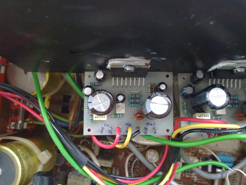

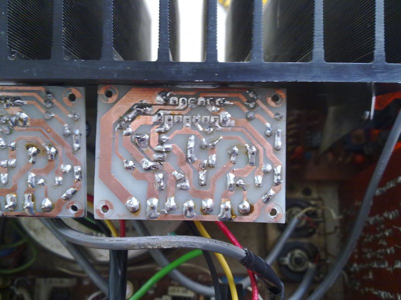

Rakhatnál fel képet mindkét panelről úgy, hogy az alját és a tetejét is lefényképezed.

Íme a képek. Igaz ez csak a hibás panelről készült de teljesen megegyezik a jóval. Már többször átnéztem jó erős fénynél is.
Amugy azért ilyen csunya mert elkezdtem tegnap este még kiforrasztani az IC-t, de már nemvolt kedvem befejezni este 11kor.

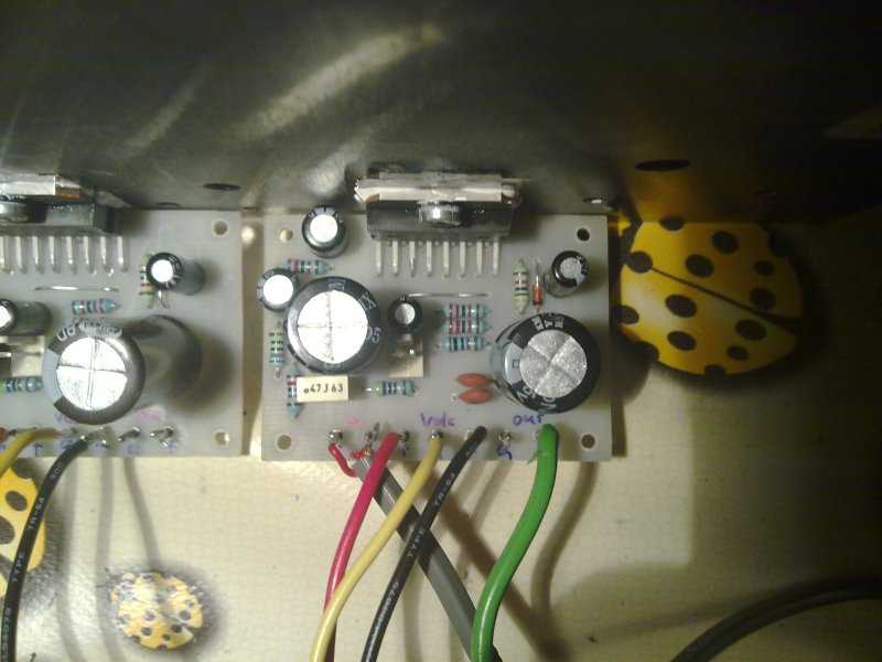

Tegyél fel a jó panelról is képet alkatrészoldalról!

És a kép a jó oldalról.
