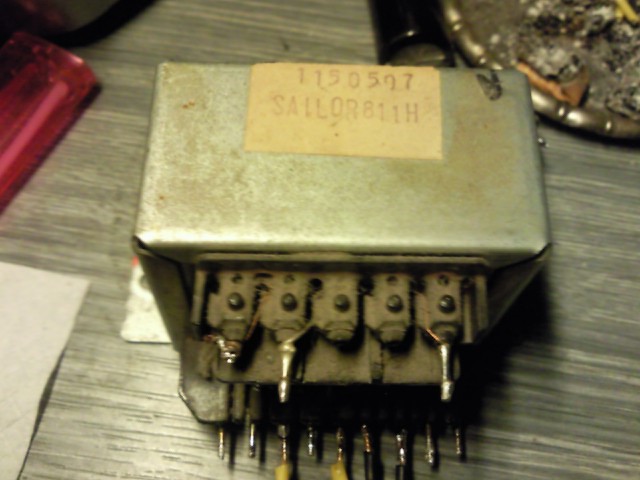

Sziasztok kéne valakinek a segitsége aban hogy egy 2x 24v-os trafohoz akarok kötni egy aktiv szub szürőt de az meg nem 24 es hanem 12es meg lehet oldani ?
(#) ptesza válasza deny-g hozzászólására (») Ápr 5, 2010 /
Tegyél fel kapcsirajzot , vagy jó lözeli képeket a szűrőröl , meg a trafót is fotozzad le.

(#) deny-g válasza ptesza hozzászólására (») Ápr 6, 2010 /
ok tesék

Bele akarod építeni az erősítő mellé? Mert akkor lehetne a főtápból lelopni a +-12V -ot. Megmaradna egy trafód.
(#) deny-g válasza ptesza hozzászólására (») Ápr 7, 2010 /
Csak van egy kis probléma az első két kontakt 5 V az utolsó 2-ő 30V aztán van 2x24v meg ami ki marad az 9v és az aktiv szűrőnek meg 2x12v kell én valamien elenálásokra gondoltam szerinted?

(#) ptesza válasza deny-g hozzászólására (») Ápr 7, 2010 /
Ez a trafó fogja hajtani a végfokot is?
(#) deny-g hozzászólása Ápr 7, 2010 /
Az a trafó hajcsa a végfokot.
És amugy igen egybe akarom tenni a szub ládába lesz az erősitő is meg a szub szürő is de gondoltam rakok bele még egy 2x15w os végfokot is ami 2-tda2030 as ból áll és annak tenék be mégegy trafót jelenleg igy állok de jobb lenne ha a szűrő a 2x200-as végfokal lenne egybe
Az biztos , hogy így ránézésre is kevés a trafó. 2x200 as végfokhoz kb 600W-os trafó kell. Ez a legjobb esetben is 100 W. 1 db 7294 meghajtására , talán talán...
Az előfok , és a subfilter szinte elhanyagolható fogyasztású .
Rajzolok neked egy megfelelő tápot . Ha jól értelmeztem akkor ez egy szubláda lesz , egy sima szub szűrővel.
+-33V és +-12V lesz rajta. De szerintem a műveleti erősítőknek a +-15V optimális.
