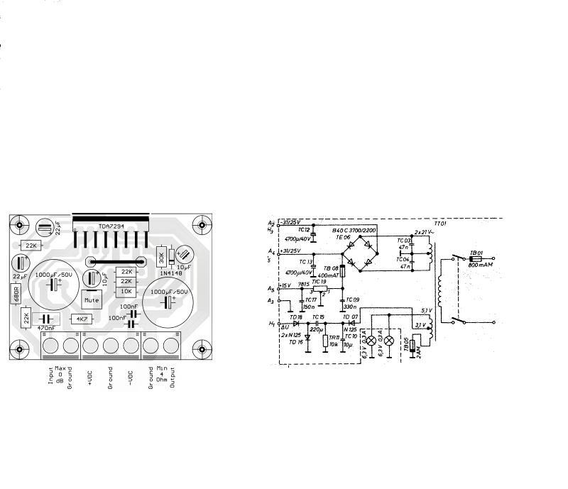

Sziasztok!Elkészítettem első működő erősítőmet ,magam is meglepődtem .Az alábbi rajzon látható a táppal együtt.Az lenne a kérdésem hogyan emelhetném a hangerőt Gitározáshoz.Szép tisztán szól semmi zörej és zúgás bugás Pedig nem csináltam még ilyet.Valószínűleg egy nagy mák minden jó volt értékben minőségben.
üdv aramis
Szia! Grat! A bal szélen a 680-ot csökkentsd!
