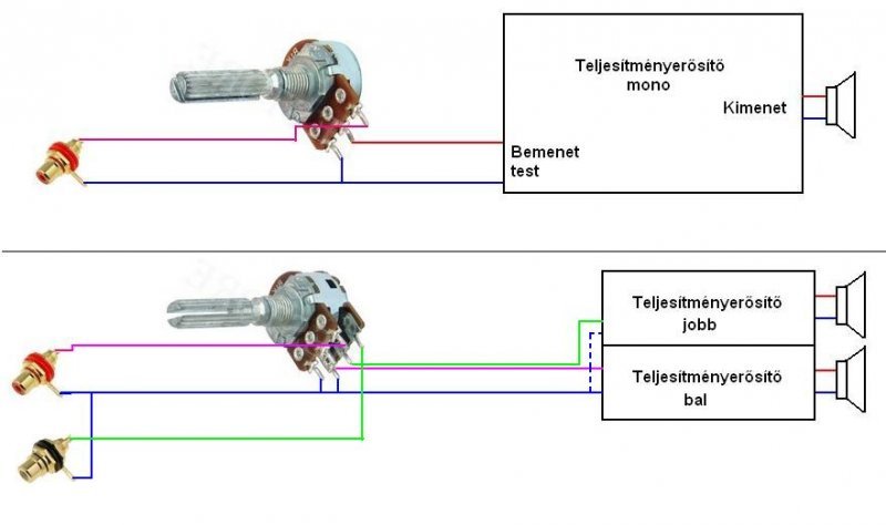

(#) Gulacsi989838 hozzászólása Jún 21, 2014 /
Ez az előfok jó lenne a 7294-hez?
(#) Alkotó válasza Gulacsi989838 hozzászólására (») Jún 21, 2014 /
Részletesen elmondta Reloop, miért nem kell külön előfok, mert 750mV eleve kihajtja, de ha kisebb a jeled, akkor be tudod állítani a végfok erősítését.
Erre most előjössz egy rajzzal...?
Akkor hogy szabájzom a hangerőt? Egyszerűen csak gépről vagy a telórol? És akkor csak rákötöm a jack csatlakozót a bemenetre és kész.?
(#) Gabó válasza Gulacsi989838 hozzászólására (») Jún 21, 2014 /
(#) Gulacsi989838 válasza Gabó hozzászólására (») Jún 21, 2014 /
Köszi
Még annyit hogy hány K-s potit rakjak rá?
(#) reloop válasza Gulacsi989838 hozzászólására (») Jún 21, 2014 /
Elég tág határok között választhatsz értéket, legyen mondjuk 22k logaritmikus.

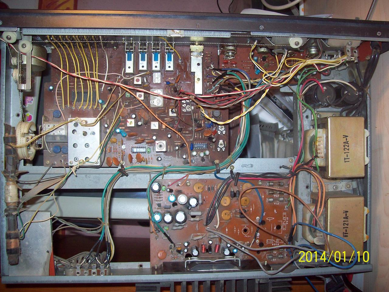

(#) palp hozzászólása Jún 28, 2014 /
Tudna valaki abban segíteni, hogy egy Beag Aet 453 toroidja elégséges 2 X TDA7294 (egyszerű by Reelop) sztereó, vagy egy 7294 híd meghajtásához? Esetleg (aki ismeri) egy Schneider Team 300 R tápja állna (2X35V egyen)rendelkezésre.
Köszi
(#) Dióda válasza palp hozzászólására (») Jún 28, 2014 /
Az aet trafója egy csatornára talán elegendő. Ez a másik is kb csak egy csatornát bírna el főleg ha ki van hajtva. Talán az apt100 trafója alkalmas rá hogy elbírja.
A hozzászólás módosítva: Jún 28, 2014
(#) lukacsp válasza palp hozzászólására (») Jún 28, 2014 /
Ezt a próbát pont AET453 trafójával végeztem, mert az volt épp itthon.
Diódával egyetértve 1 db. szimpla TDA7294 táplálásához ajánlom.
