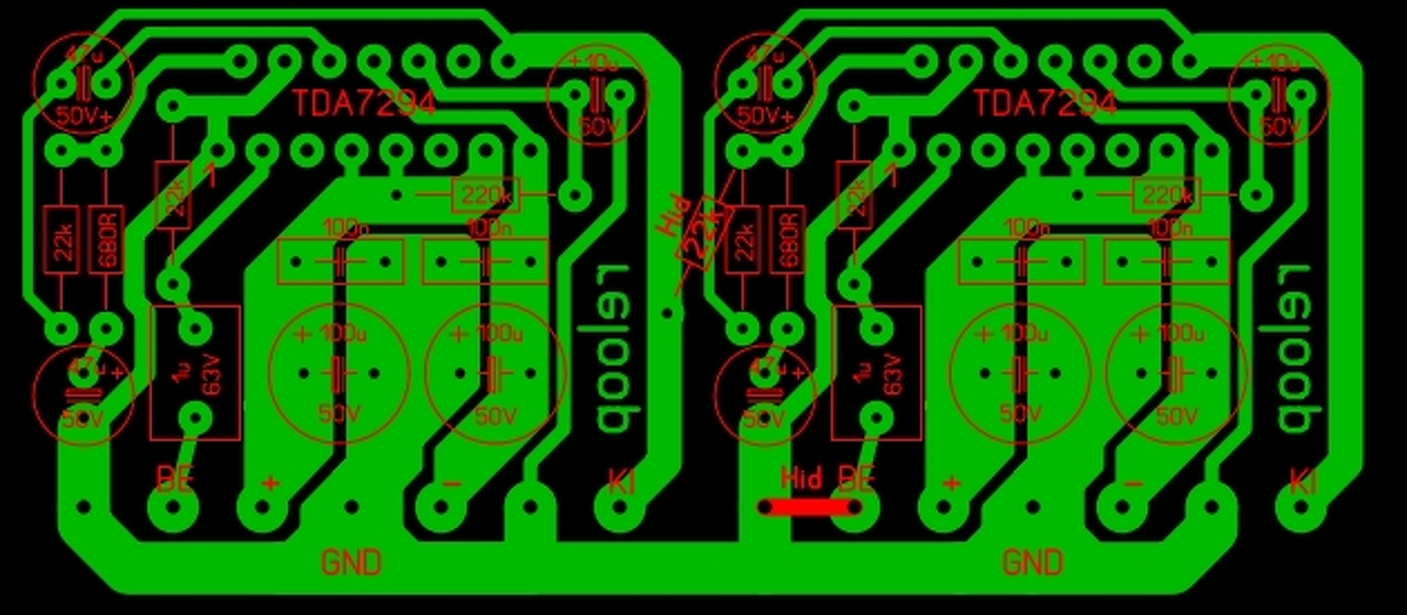

(#) reloop válasza Szabi1 hozzászólására (») Júl 3, 2014 /
Szia! A NYÁK-terv bizonyára ismerős. A mellékelt képen keresd meg a Hid nevű átkötést és ellenállást. Ennyi kell csak hozzá.
(#) Szabi1 válasza reloop hozzászólására (») Júl 3, 2014 /
Esetleg sprint layoutba nincs meg? A tervem, hogy 12V-os SMPS inverterrel hajtsam meg. A táp 300W +/-38V lesz (finoman trimmerrel állítható a fesz) Milyen csatlakozót ajánlotok a +12V hoz? A kimenet speakon lesz.

Átnéznéd kérlek? Az az ellenállás ami a stby vagy a mute-ról jön milyen érteékű kell legyen 20k?
Mivel kapcsitápot használok, 2x1.000µF elég lesz, de nem lesz probléma ha az egyenirányító diódák egy kicsivel messzirébb vannak? (kb 12 cm?)
(#) reloop válasza Szabi1 hozzászólására (») Júl 4, 2014 /
A 10-es láb felhúzó ellenállásának 220k-t javaslok, nálam az vált be.
A 13-as láb nem kapja meg a pozitív tápot.
A tápszűrést ne a végfokpanelen végezd, kapcsoló-üzemű táp esetén a helyi szűrés 10-47µF LOW-ESR legyen!
(#) Szabi1 válasza reloop hozzászólására (») Júl 4, 2014 /
Kijavítottam, ehez a tápegységhez 2x2.200µF ot mondtak de én 4x1.000µF LOW ESR-t vásároltam.
Jó lesz így, de azért hagynék helyet a végfok panelen a kisebb kapacitású tápszűrő elkónak arra az esetre, ha a két csatorna tápon keresztül összegerjed.
