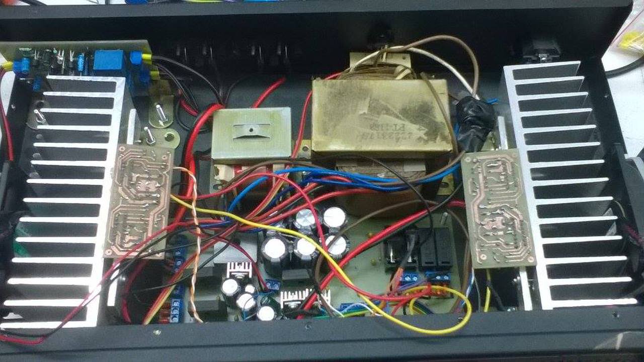

(#) erik001 hozzászólása Jún 27, 2016 /
Az mitől lehet hogy össze raktam a TDA7294 híd kapcsolást és kipróbáltam ment semmi gond hűtőbordától el volt szigetelve. Aztán később kapcsolom be és már egyen feszültség van a kimeneten.
Akkor mind 2 ic tönkre ment vagy csak az egyik ? Hogy tudom megállapítani melyik ic lehet a rossz ?
Nem volt füst semmi. Hangfal védelem egyből leoldott.
(#) krisz69 válasza erik001 hozzászólására (») Jún 27, 2016 /
Közel 100% az esélye annak hogy mind 2 ic kuka. A puffer meződ hogy van ki alakitva van kisőtő ellenállás vagy esetleg led ?(ezt azért kérdem .Mert ha nem egyformán sűl ki a +, illetve - az okozhat olyat hogy elszál az ic. ) vagy mekkora a tápfeszed amin járt. ??
(#) erik001 válasza krisz69 hozzászólására (») Jún 27, 2016 /
Nincs kisütő ellenállás se led. +/- 40V
Előtte ment még zenét is hallgattam de később kapcsolom be hangfal nélkül és látom hogy védelem le van kapcsolva. Rámérek oszt 40V van a kimeneten.
(#) reloop válasza erik001 hozzászólására (») Jún 27, 2016 /
Szia! Szinte bármi megesik, lehet elengedett egy forrasztásod.
Ha csak egy pillanatra is megszakad a+,- áram ellátás a tda nak amyi ! Nézd át rendessen ! Biztositék volt a sekunder ágadba ?

(#) erik001 válasza krisz69 hozzászólására (») Jún 28, 2016 /
Igen van biztosíték. Nincs kimenve. Volt másik panelom készen csak vezetéket kikötöttem és másikat be azzal semmi gond.
(#) erik001 válasza reloop hozzászólására (») Jún 28, 2016 /
Mind 2 ic kuka akkor ? Vagy lehet csak egyik rossz ?
(#) zotya1983 válasza erik001 hozzászólására (») Jún 28, 2016 /
Mérd meg a kimenetén mekkora fesz van a gnd hez képest.. AC és DC állásban is..
Ugye nem kell mondani melyik a kimeneti láb?A biztosítékkal semmit sem érsz ahogy megnő az egyik felén az áramfelvétel + vagy - oldalon kiég a biztosítékod ugyanakkor a másik oldalt megmarad ugyanúgy ahogy billenik a táp elfüstöl a tda...Primerben még ok oda tehetsz.
99% hogy amúgy kuka igen! A +-40v elég közel van az IC legfelső tűréshatárához..A 45 v ot általában nem szokták már elviselni..Elég egy kisebb feszültségingadozás a primér oldalon és már attól is elpukkanhat...

Ja igen látom... "Oszt 40v van a kimeneten" annyi ott oszt nem lehet..Akkor ic csere lesz..
(#) reloop válasza erik001 hozzászólására (») Jún 28, 2016 / 1
Írd meg mindkét IC 2,3,13,14,15 lábainak feszültségét testhez képest, jelölve a ±-t!
(#) erik001 válasza zotya1983 hozzászólására (») Jún 28, 2016 /
Akkor kicserélem mind 2 oszt jól van
Úgy is van pár darab tartalék
Nem kíllódok vele egyiket kicserélem oszt nem az akkor kiütöm a jót is.
Esetleg a panelon más alkatrészt tönkre vághatott ?
Köszönöm szépen a segítséget mindenkitől.

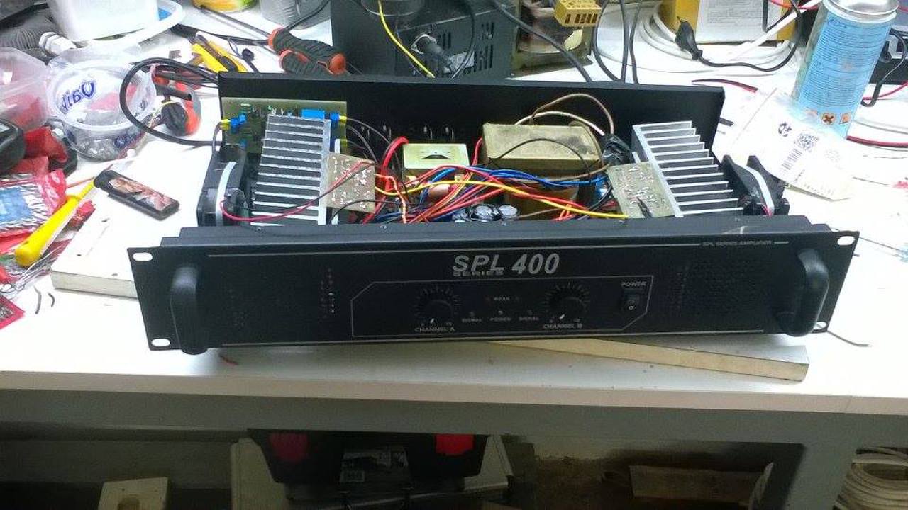

(#) erik001 válasza Alkotó hozzászólására (») Jún 28, 2016 /
Már össze van rakva erősítő készre. Hűtőbordám nincs amire rá tudom rakni, meg külön trafóm sincs egyenlőre erősítőt meg már megbontani nem akarom ez miatt.
Csak itt még a vezetékek nem voltak elrendezve, ezt már elég nehéz lenne szétszedni meg minden vezeték össze van gyors kötegelővel kötve.
A csere miért egyszerűbb a mérésnél? A mérésből pontosan megállapítható, hogy kell-e cserélni.
