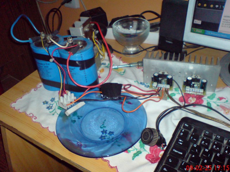

(#) shadowsteve hozzászólása Feb 24, 2009 /
úgy döntöttem megépítem, aztán lesz ami lesz

+/-40V és 8 Ohm esetén, 50W-ig jól használható a szimpla 7294. Hidalva 200W a maximum.

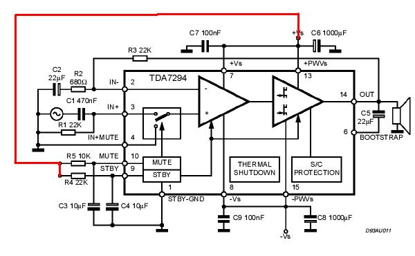

Sziasztok megcsináltam ezt az erősítőt mindent a beültetés alapján ültettem be és +/- 16V-al próbálom az erősítőt és semmi nem melegszik az IC-se de a kimeneten sem jön ki semmi pedig kap jelet az erősítő váltónál 0 mérek a kimeneten egyenél 1V körül. Mi lehet a probléma?

(#) Amarton válasza LGS94 hozzászólására (») Feb 25, 2009 /
Mute lábnak is kell tápfesz!
(#) LGS94 válasza Amarton hozzászólására (») Feb 25, 2009 /
mekkora én úgy tudom csak rövidre kell zárni?
(#) Ronin válasza LGS94 hozzászólására (») Feb 25, 2009 /

(#) Amarton válasza djgombi hozzászólására (») Feb 25, 2009 /
Igen, egy feszültség osztón kapja meg a mue/stdby a feszültséget a tápról.
Az is lehet, hogy kicsi a feszültséged, így a feszültségosztó 3,5V alá adja a feszültséget.
Cseréld ki nagyobbra az alsó 4,7k ellenállást.
Persze miután kivetted a jumpert.
Ha jól számolom, neked olyan 2,88V van a mute lábon.
Azaz 3,5V alatt van.
Tudod hogy tudod a legegyszerűbben ezt ellenőrizni?
Megméred!!
(#) djgombi válasza Amarton hozzászólására (») Feb 25, 2009 /
Akkor lehet hogy nálam azért szól mert nagyobb a tápfesz? Ki kell próbálni amit elötte írtál és a 4K7-es ellenállást ki kell nagyobbra cserélni vagy a 10K-os ellenállást kissebre
Nem a 10K-kell kisebbre, hanem a felső 22K, mert az a feszosztó felsó tagja.
Az alsó 10K és a 22K sorosan van a lábbal. Az tölti a kondit, az a lágy indításért felelős.
Szóval először megmérni, utána kicserélni a 4,7K 15 vagy 22K ra.

Igen ah nincs rövidre zárva akkor szól fordítva írták az adatlapban csak onnan tudom, hogy akkor szól mert rákötöttem a hangszóróra és ha nincs rövidre zárva akkor nagyon kis hangot hallani a hangszóróban de nem hallani a zenében a beszédet és csak olyan halk, hogy akkor hallani ha odahajulok. Biztos az lesz a baj amit te mondasz de most emelem a tápfeszt estére megtudom, hogy mi lesz.
