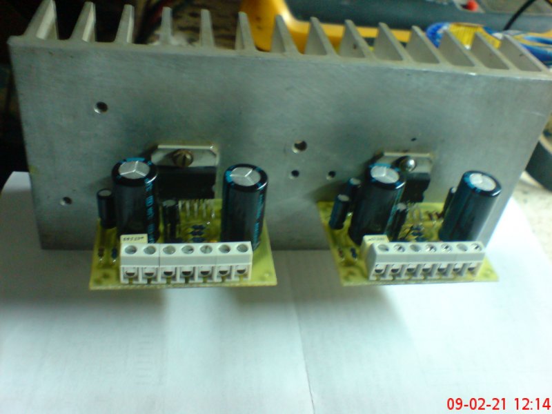

(#) ZPKing hozzászólása Feb 21, 2009 /
SOS
Miért melegszik a jobb oldali IC jobban mint bal
a Pedro féle hidalt változatban?

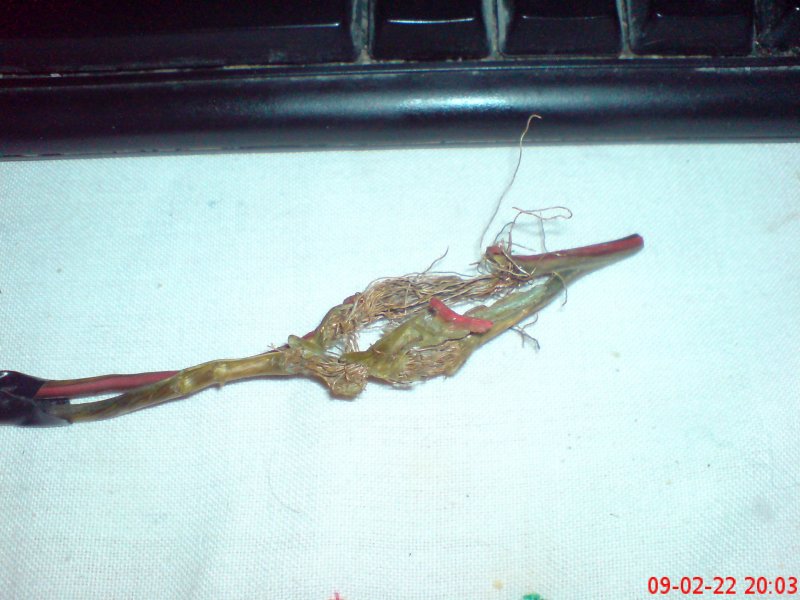

(#) djgombi hozzászólása Feb 22, 2009 /
Jó tanács kezdőknek! Ha lehet ne ilyen kábelen próbáld ki az újonnan épített TDA végerősítődet ne úgy mint én Kutyának ízlett a hangfalkábelem.
A kérdésem az lenne aki már hajtott ilyen IC-t hogy mekkora puffer kell egy sztereó véghez?
Mekkora hűtés kell neki? Elég amekkorát én raktam a kettőnek?
(#) DJ Szabcsa válasza djgombi hozzászólására (») Feb 22, 2009 /
Jó lett, gratula
Szerintem a hűtés elég lesz, puffernek én minimum 10000µF-ot ajánlanék.
(#) djgombi válasza DJ Szabcsa hozzászólására (») Feb 22, 2009 /
Értem. Most 2*67000µF van rajta csak én azt sokallom. De próbára jó volt az is. Tényleg szép és tiszta hangja van. Aki egyszerűt akar olcsón és gyorsan annak ezt lehet ajánlani
