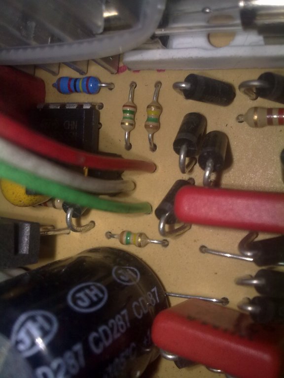

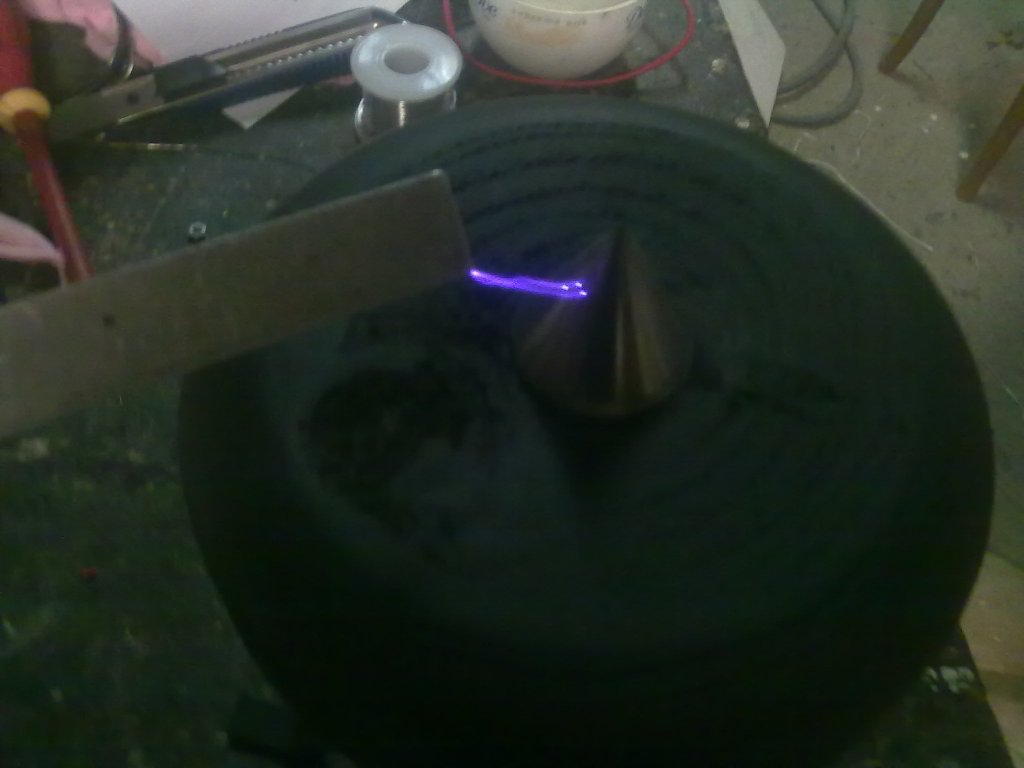

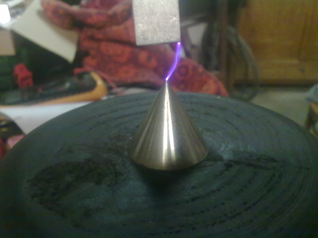

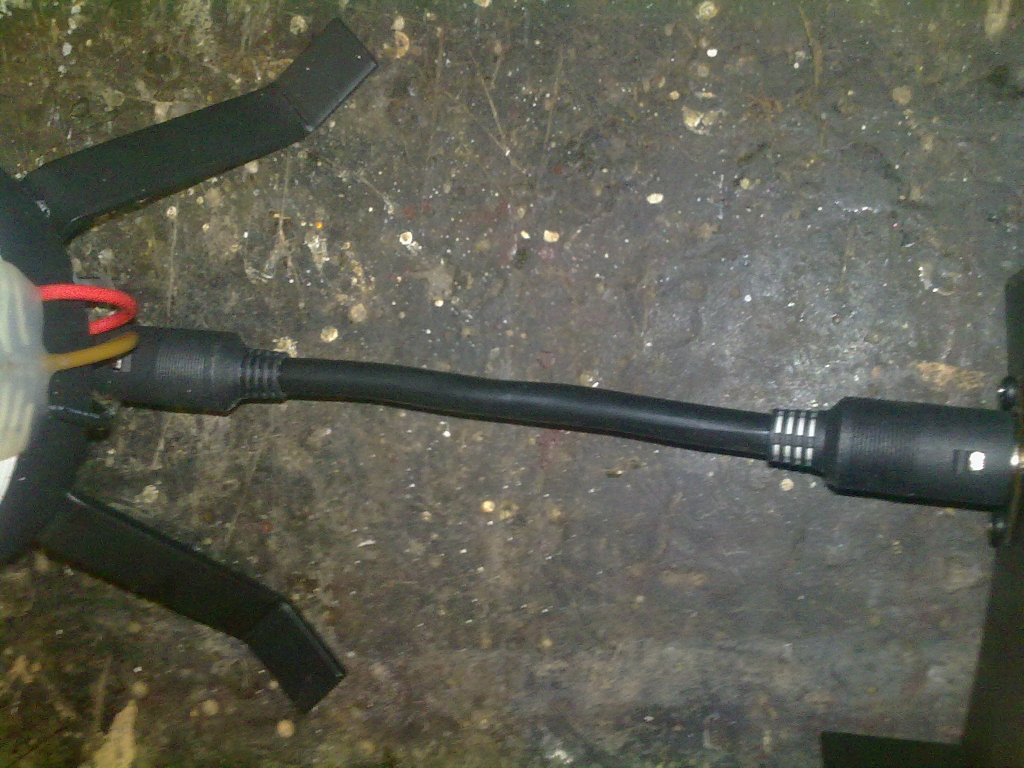

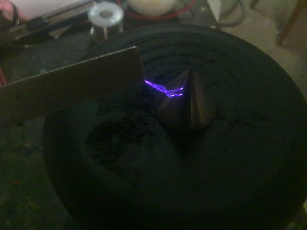

Nos a venti már nem morog, de közben elfüstölteetem egy ellenállást és egy kondit, ezek cseréje után most működik az egész, ám a fán még mindíg áthúz, mostmár tényleg kipróbálom fa nélkül, és ha úgy jó lessz akkor műanyag tető lesz neki varázsolva, ám a szikrám még most is csak 2-3 cm-es, és csak akkor van ha a közelébe vezető anyagot tartok... Vagy csak akkor is kell lennie? És az összekötő vezeték hossza kb 20 cm még ez is sok lehet? Tudom hogy skorié még kisebb... csak szerintetek megéri még belőle elvágni? És a lakkozott részen még a feszkó át is húz, ezt nagy meglepődéssel tapasztaltam Pedig 4 lakkréteg van rajta ... Holnap tekerek rá még egy réteg ragasztót is, remélem utánna jobb lesz És a végére néhány kép! Ha van ötlet a szikra növeléséhez kérem írjatok, mert a 7-8 cm nek jobban örülnék

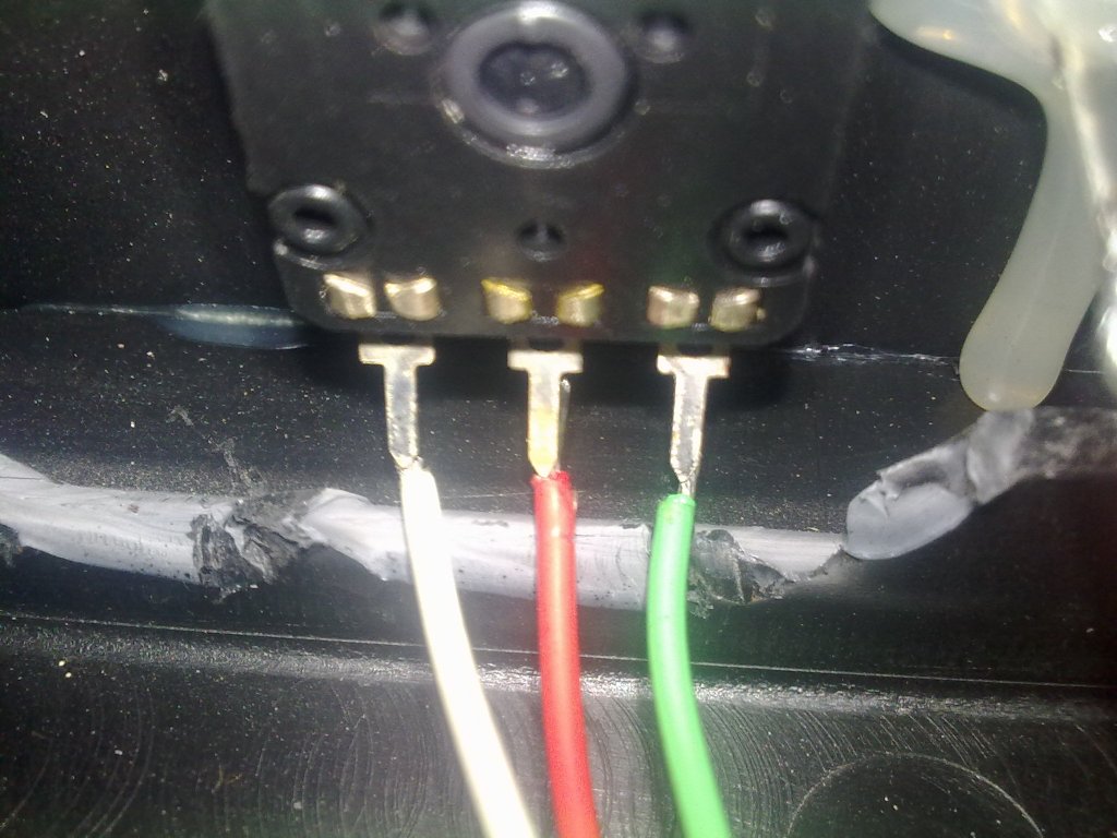

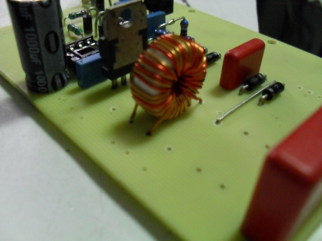

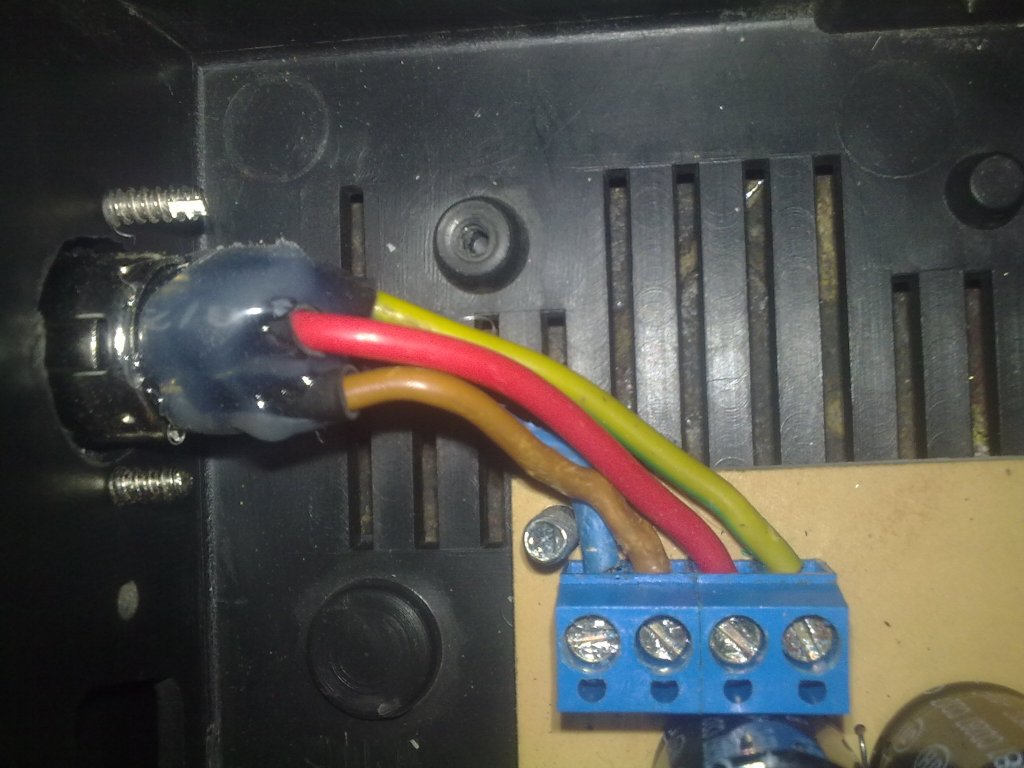

Yah és még ami nem működik, de csak most jutott eszembe, hogy a potit hiába tekergetem semmi nem történik, és ha a jumoert leveszem, vagy felrakom arra is érzéketlen a kapcsolás... Lehet hogy rosszul van a poti bekötve? Valaki a bekötését le tudná írni? köszönöm
(#) Fritzi91 válasza Edm hozzászólására (») Dec 4, 2011 /
Csinálj képet a potiról, és a nyákról is, ahova a poti be van kötve. Meg azt is jó lenne látni, hogy milyen hosszú az L1 és az L2 odavezetése a primerhez.
(#) Edm válasza Fritzi91 hozzászólására (») Dec 4, 2011 /
Íme A poti vezetékek előtt a nyákon igaz nemnagyon látszik van a jumperem... Ő is érzéketlen ... :S
(#) Collector válasza Edm hozzászólására (») Dec 4, 2011 /
Messzebb nem is tehetted volna a primert. Rövidítsd le 5 centire a hozzávezetést, vagy inkább az alá, és ne 10 csatlakozón keresztül vezesd hozzá a gerjesztést.
(#) belganarancs válasza Edm hozzászólására (») Dec 4, 2011 /
Megéri lerövidíteni a vezetéket,ha a doboz tetejére helyeznéd a tekercset,meg is oldódna ez a probléma.Az a fa még mindig útban van,vedd le onnan és tegyél helyette oda egy befőttesüveg kupakot,hegyes csavarral a közepén!Ezek bevált dolgok,érdemes kipróbálnod.
Ha a poti nem reagál, valószínű hogy rossz a poti lábai a nyákon összeérnek, és ezért nem működik, vagy összekeverted hogy hova kell kötni melyik lábat. ellenőrizd le. Ha jól működik a poti, akkor azt kell tapasztalnod, hogy minimum álláson nincs szikra, és ahogy tekered fel, egyre gyorsabb ütemben szikrázik.
Értem, és esetleg a poti bekötésről tudsz nekem infót adni, vagy az előzőekben mellékelt képeken meg tudnád nézni hogy jól csináltam e? És a jumpernek mi baja lehet? Vagy a poti miatt van azzal is gond? Köszönöm
Mint skori leírásában lehet olvasni, ahol neked a jumper van arra akkor lenne szükség, hogyha a poti nem lenne beépítve, és akkor kapcsoló kellene így hogy van poti, nem kell kapcsoló.
Nekem van ilyen tipusú mini teslám, és abban még csak a furatba sincs téve semmi, csak úgy van magába.
A bekötés meg úgy legyen hogy a piros drót a poti középső lábán legyen, a fehér a jobb szélsőn, a zöld a bal szélsőn.
(#) Fritzi91 válasza Fritzi91 hozzászólására (») Dec 4, 2011 /
Ja ahogy nézem a poti jól van bekötve. Akkor meg vizsgáld át a nyáklapon, nem ér-e össze valamelyik láb a forrasztásoknál. Vagy próbáld ki más 100k-s potival.
Ne hagyd figyelmen kívül azt se, hogy a réz is összeérhet, ha netán a maratáskor nem marta volna le teljesen a két forrpont között a rezet.

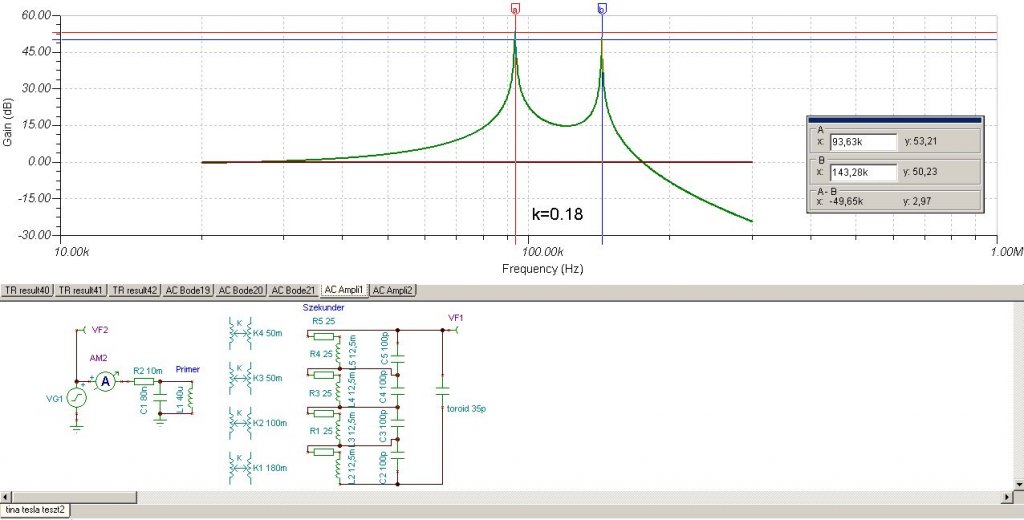

(#) Collector hozzászólása Dec 5, 2011 /
Tinában egyébként le lehet szimulálni a teslát, főleg csatolás, jelalakok, és frekvenciamenet szempontjából lényeges ez, de lehet áramokat és feszültségeket is mérni.
Itt például látni egy érdekes dolgot, a szekunder oldalon 2 rezonanciapont van, erről egyébként írt néhány külföldi oldal is, de akkor nem volt teljesen tiszta, hogy miért. Pedig elég egyszerű, ha a szikra elér valami földelt tárgyat, a rajzon a 35pF-es toroid kapacitás rövidre lesz zárva, és csak a tekercs saját 25pF-es eredő kapacitásával rezonál a szekunder, ami a 'b' pontnak felel meg (50mH 25pF, 143kHz), normál üzemben a toroid kapacitása párhuzamosan kapcsolódik a tekercs saját kapacitásával, így a lejjebb lévő rezonanciaponton üzemel a szekunder (50mH 60pF 93kHz).

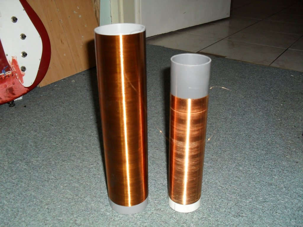

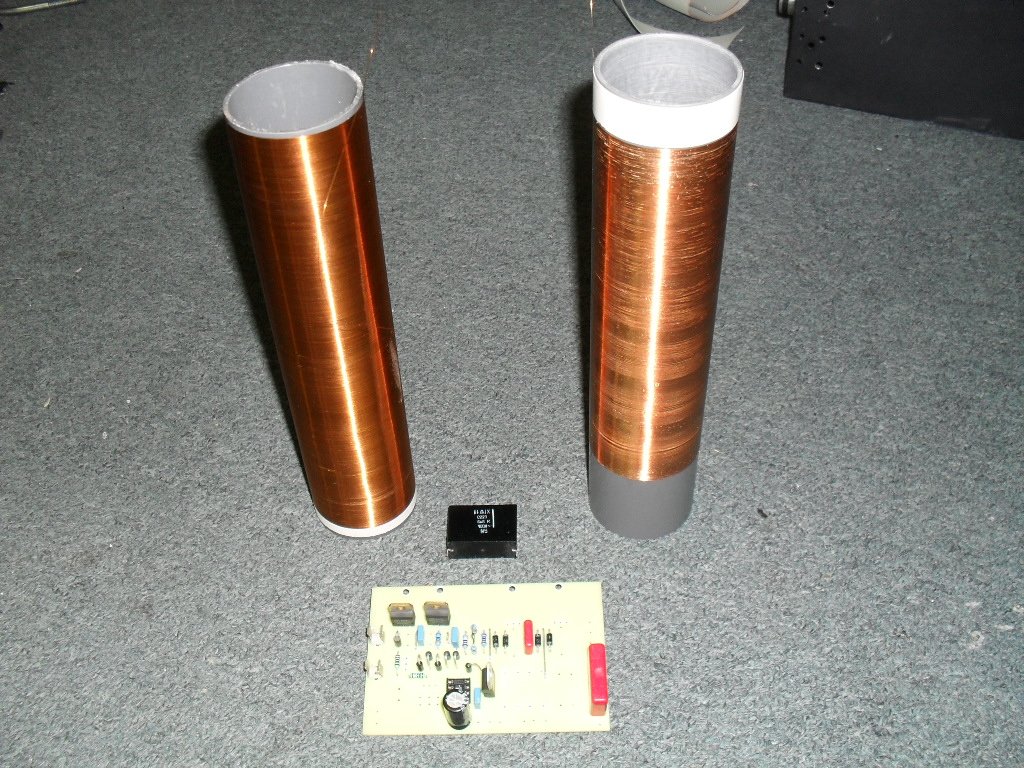

(#) lajos1969 hozzászólása Dec 5, 2011 /
Kicsit ráértem s találtam 63mm-es PVC csövet. Ez lett belőle! /1330 menet/ A héten remélem meglesznek a hiányzó cuccok!
