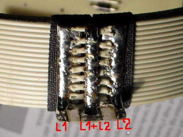

A primer tekercs ilyen megoldású összekötése jó szerintetek? Nem befolyásolja a működést valamilyen irányba?
(#) pcroland válasza lajos1969 hozzászólására (») Dec 7, 2011 /
A képen nem sokat lehet látni
(#) lajos1969 válasza pcroland hozzászólására (») Dec 7, 2011 /
Eszerint van összekötve a bal oldal az L1 a jobb oldal L2 A középső sor az L1+L2 még nincs összeforrasztva
(#) lajos1969 válasza lajos1969 hozzászólására (») Dec 7, 2011 /
E megoldás helyett választottam ezt így már érthetőbb.
Én értem, de a képeden nem látom jól. Ha biztos vagy a dologban, akkor szerintem jól van. Ha pedig nem működik, akkor először meg kell próbálnod a sima primerrel
Teljesen kész!

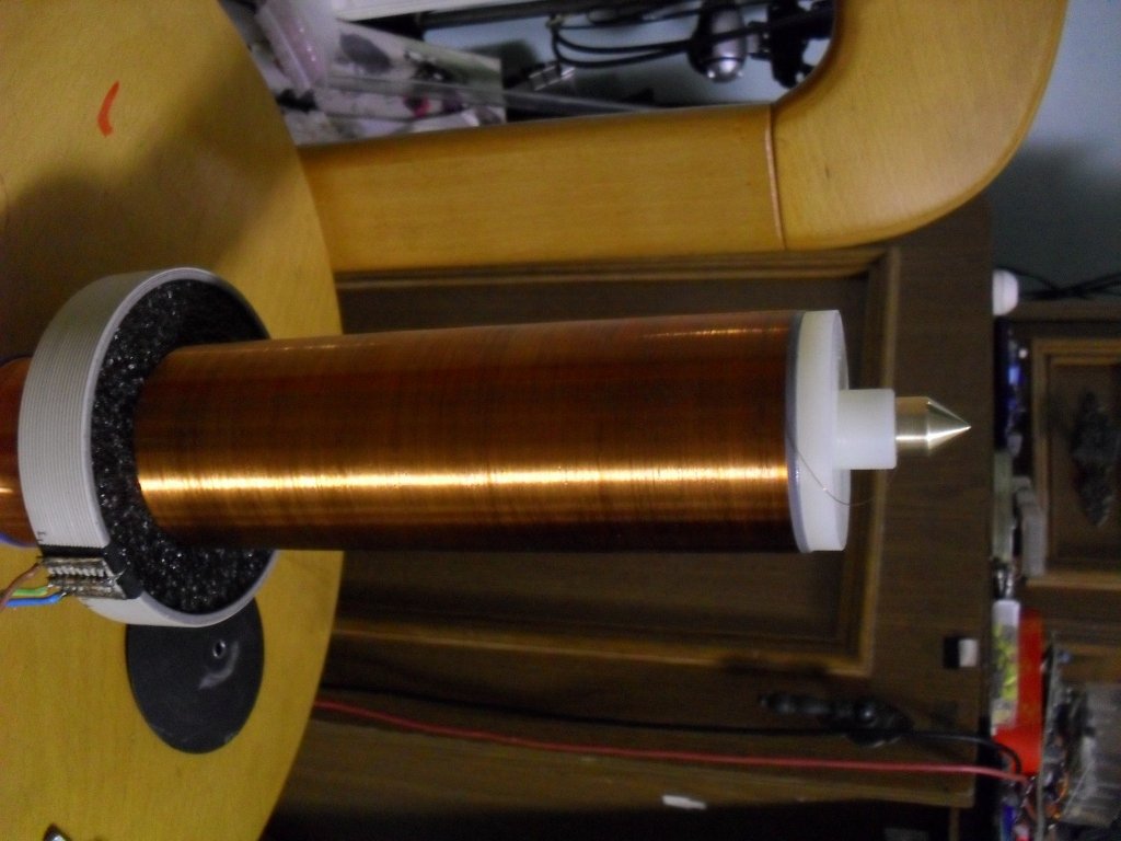

Az első pillanatok! A tetejét, hogy oldjam meg? Szívesen fogadok tanácsokat. L4 C4 nélkül:

A szikra nagyságát hosszát hogyan tudom még növelni most így kb 4cm. A tető elkészítésével nőhet?

(#) belganarancs válasza lajos1969 hozzászólására (») Dec 8, 2011 /
Tetőkapacitást,ha teszel rá,nagyobb lesz a szikra,jó kísérletezgetést!

(#) lajos1969 válasza belganarancs hozzászólására (») Dec 9, 2011 /
Tetőkapacitás nélkül még! De több mint kétszer akkora szikra!
(#) joseyy válasza lajos1969 hozzászólására (») Dec 9, 2011 /
Csao!
Játszhatsz még a primerrel is szerintem, kísérletezd ki, hogy milyen magasságban legyen a szekunderhez képest, fentebb, vagy lentebb. Meg fogod látni hol erősödik, illetve már gyengül. Nekem ugyanígy van elkészítve a primer tekercs, de 1,5mm2 -es Mcu-ból. Szerintem a primer vezeték keresztmetszete is igencsak befolyásolja. Tetőkapacitásnak ajánlanám elsőre a literes befőttes üveg tetejét. A tetőkapacitást úgy oldottam meg, hogy körvágóval kivágtam egy kört textilbakelitből, és a közepébe ment egy menetes szár 2 anyával, ezek közé fogattam be a szekunder tekercs felső kivezetését. Majd a tetőről leégettem a műanyagot, felpolíroztam, és egy érvéghüvelyt ráforrasztottam. Ezt tudom felhúzni a menetes szárra ( persze a teteje elköszörülve hogy bele tudjon csúszni.

(#) _BiG_ válasza belganarancs hozzászólására (») Dec 9, 2011 /
„Tetőkapacitást,ha teszel rá,nagyobb lesz a szikra”
Ez ebben a formában így nem helytálló.
Akkor nagyobb így a szikra, ha a kapacitás növelése megfelelőre hangolja az esetleg nem pontosan primerre hangolt szekundert.
De! Azt tudni kell, hogy adott bevitt teljesítmény csak bizonyos mennyiségű töltést mozgat meg. Ha a táplálást állandónak tekintjük, akkor ez azt jelenti, hogy ha a szekunder nagyobb kapacitással rendelkezik, akkor ez a töltésmennyiség azt kisebb feszültségre fogja feltölteni, mintha kisebbel működtetnénk.
Képlettel: U = Q / C.
Tehát a C növelése adott Q mellett kisebb U-t eredményez.
Ezért is függ a szikrahossz inkább a bevitt teljesítménytől, mint a primer - szekunder menetszám arányától, szemben a hagyományos transzformátorokkal.

Milyen átmérőjű s alakú legyen a tetőkapacitás? Vagy egyéni ízlés szerint? Nem akarok befőttes üveg kupakot rátenni!Milyen távolságra legyen a szekundertől?

Fiúk még egy kérdés ha növelem a szekunder tekercs menetszámát akkor hosszabb szikra lesz? Most 1300 menet, ha legalább 1600-ra tekernék egy másikat? Vagy nincs jelentősége?
(#) lajos1969 hozzászólása Dec 10, 2011 /
Most kb 9 centinél tartok! Kéne egy kicsit több!
(#) Fritzi91 válasza lajos1969 hozzászólására (») Dec 10, 2011 /
Ezt így nem lehet tudni. Tető kapacitással variálgass, és úgy be lehet állítani a szikra hosszát.
(#) lajos1969 válasza Fritzi91 hozzászólására (») Dec 10, 2011 /
Köszi akkor marad a kísérletezgetés! A toroid a tetejére lehet tömör alumíniumból is? Mert akkor esztergálok egyet próbából. Csak milyen átmérőjűt s milyen méretűt? Ez a kérdés!
