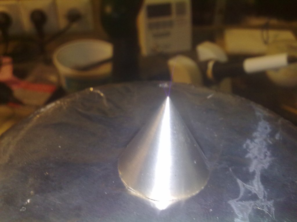

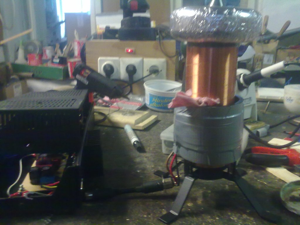

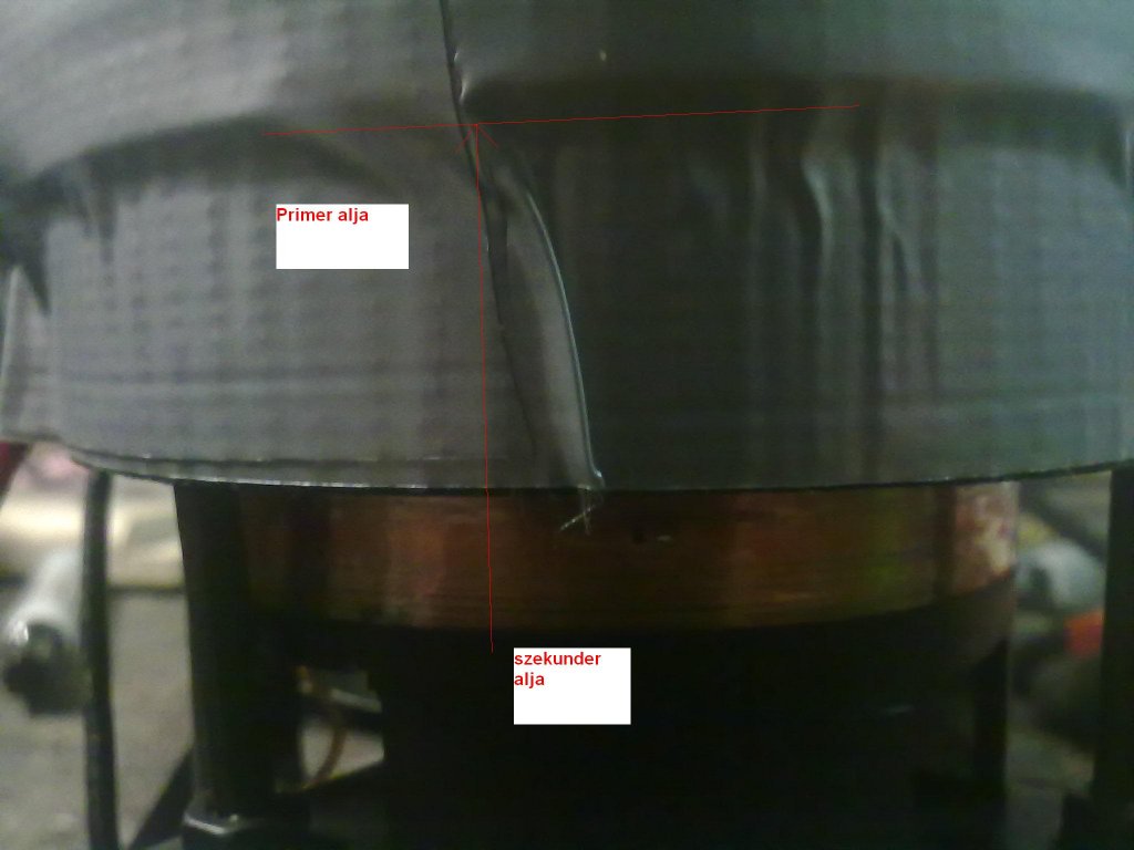

(#) Edm hozzászólása Dec 10, 2011 /
Hali mellékeltem pár képet és lenne egy pár kérdésem is...
Ajánlottátok, hogy a fa teteját hogy a tetőkapacitásom megfelelő legyen borítsam be alufóliával, ezt megtettem, és sokat javult az ívem hossza, ám csak akkor, ha valami vezető anyagot tartok köré... az alap ívem kb 5 mm mármint amikor nincs vezető a közelében, ez is látható a képen. Még olyan kérdésem lenne, hogy a primer a szekunder aljától kb jó helyen lehet e? Vagy feljebb vagy lentebb dobjam? Vagy ez még befolyásolhatja az ívem hosszát? Válaszokat előre köszönöm
(#) Fritzi91 válasza Edm hozzászólására (») Dec 10, 2011 /
Nálad az a baj még mindig, hogy túl hosszú a vezeték...
Szed ki a dobozból az egész nyákot, és 3-4 cm es vezetéken vezesd oda a primert.

(#) _BiG_ válasza Edm hozzászólására (») Dec 10, 2011 /
Az egész tekercses cuccot tedd rá az elektronika dobozára, egy szigetelő lapra, olyan 1-2 centire a doboz fölé. Az a csatlakozó kábel még mindig hosszú!
Milyen talpon áll a tekercs? Ha fém, pláne vas, azonnal felejtős.
Amint írtam is alant, a toroidot méretezzük.
Ha csak hasunkra ütöttünk és barkácsoltunk egyet, akkor viszont méricskélni mindenképpen kell (vagy a primert nagyon hangolhatóra kell készíteni), hogy megállapítsuk a szekunder rezonanciáját a toroiddal és ehhez méretezzük a primert.
Azonfelül a szikrahossz a bevitt teljesítménytől függ (pontosabban: a primerre jutó teljesítménytől, tehát hiába viszek be 100W-ot, ha még a primer előtt eltűnik belőle 80...), azaz mekkora a táp teljesítménye, ezt milyen hatásfokkal közli a primer körrel az elektronika.
A primer elhelyezése a szekunder mentén az alant is említett k-t, a csatolási tényezőt állítja, a primer fel-le helyezésével ki lehet kísérletezni a megfelelőt, ami nem túl laza és nem túl szoros (k = 0,1 - 0,2, de lásd előzőleg linkelt doksijaim, itt és pár hónappal régebben, meg írtam is róla). A túl szoros is gondot okoz, mert duplikálja a rezonanciapontot, ezzel lehetőséget ad arra, hogy maga a szikra is annyira félrehangolja a szekundert, hogy nem tud kibontakozni. Azonfelül egyéb helyeken rezgésbe jövő tekercs rengeteg felesleges rádióhullámot is sugároz, ami szintén a szikra rovására megy, azt parazitaként emészti.
Megint említem, hogy ha valaki csak úgy épít és nem pontos méreteket követ, akkor műszerezettséggel célszerű megtámogatni (a k-t például csak így lehet megállapítani) a műveletet és sok felesleges időt, esetleg kinyírt elektronikát lehet megspórolni.
Ide nem kell nagy labor, egy pár megás szkóp, vagy nagyimpedanciás voltérő (NEM digitális, inkább csővoltmérő, vagy azt utánzó FET-es, de analóg) és egy hiteles jelgenerátor. A mérési módot mellékeltem, ha netán valaki csak most ismerkedik ezekkel.
Ezekkel a műszerekkel lehet induktivitást meghatározni (etalon kondenzátorokkal rezonáltatva és számolva), kölcsönös indukciót mérni, sajátkapacitást meghatározni stb.

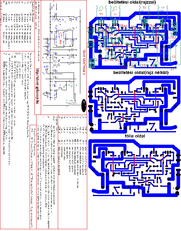

(#) Fritzi91 hozzászólása Dec 10, 2011 /
Valaki akinek van 24v os skori mini teslája, és úgy néz ki ahogy itt:http://skory.gylcomp.hu/tesla/mini_tesla2_brd.html
Az tudna csinálni róla egy képet? Én is összeraktam, de nem működik, és valószínű hogy valamit nem jól raktam bele.

(#) pcroland válasza Fritzi91 hozzászólására (») Dec 10, 2011 /
Azt figyelted, hogy az elemértékes Eagle file-ban két közeli alkatrésznél a felirat úgy van, hogy mindig a távolabbi felirat tartozik az alkatrészhez? Ha nem figyelted, akkor nagy valószínűséggel az alkatrészek felét rossz helyre raktad (Csinálok majd egy Sprint Layout-osat.)
(#) Fritzi91 válasza pcroland hozzászólására (») Dec 10, 2011 /

(#) Fritzi91 válasza pcroland hozzászólására (») Dec 11, 2011 /
Én úgy csináltam hogy sprint layoutban megcsináltam a nyáktervet, ugyan olyanra mint a képen. és a beültetésnél a kapcsolási rajzot néztem, meg a képen a jelzéseket.
(#) pcroland válasza Fritzi91 hozzászólására (») Dec 11, 2011 /
Ja, értem, pedig van Eagle file is értékekkel, de nehéz kitalálni melyik felirat melyik alkatrészhez tartozik
Azt hol találom meg? Mert nagyon kíváncsi vagyok mit ronthattam el.
