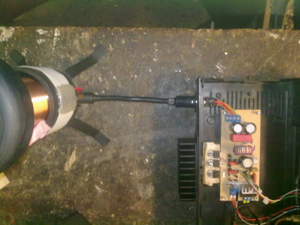

Nos a venti már nem morog, de közben elfüstölteetem egy ellenállást és egy kondit, ezek cseréje után most működik az egész, ám a fán még mindíg áthúz, mostmár tényleg kipróbálom fa nélkül, és ha úgy jó lessz akkor műanyag tető lesz neki varázsolva, ám a szikrám még most is csak 2-3 cm-es, és csak akkor van ha a közelébe vezető anyagot tartok... Vagy csak akkor is kell lennie? És az összekötő vezeték hossza kb 20 cm még ez is sok lehet? Tudom hogy skorié még kisebb... csak szerintetek megéri még belőle elvágni? És a lakkozott részen még a feszkó át is húz, ezt nagy meglepődéssel tapasztaltam
Yah és még ami nem működik, de csak most jutott eszembe, hogy a potit hiába tekergetem semmi nem történik, és ha a jumoert leveszem, vagy felrakom arra is érzéketlen a kapcsolás... Lehet hogy rosszul van a poti bekötve? Valaki a bekötését le tudná írni? köszönöm
Csinálj képet a potiról, és a nyákról is, ahova a poti be van kötve. Meg azt is jó lenne látni, hogy milyen hosszú az L1 és az L2 odavezetése a primerhez.
Íme
Messzebb nem is tehetted volna a primert. Rövidítsd le 5 centire a hozzávezetést, vagy inkább az alá, és ne 10 csatlakozón keresztül vezesd hozzá a gerjesztést.
Megéri lerövidíteni a vezetéket,ha a doboz tetejére helyeznéd a tekercset,meg is oldódna ez a probléma.Az a fa még mindig útban van,vedd le onnan és tegyél helyette oda egy befőttesüveg kupakot,hegyes csavarral a közepén!Ezek bevált dolgok,érdemes kipróbálnod.

Értem, és esetleg a poti bekötésről tudsz nekem infót adni, vagy az előzőekben mellékelt képeken meg tudnád nézni hogy jól csináltam e? És a jumpernek mi baja lehet? Vagy a poti miatt van azzal is gond? Köszönöm
Mint skori leírásában lehet olvasni, ahol neked a jumper van arra akkor lenne szükség, hogyha a poti nem lenne beépítve, és akkor kapcsoló kellene így hogy van poti, nem kell kapcsoló.
Nekem van ilyen tipusú mini teslám, és abban még csak a furatba sincs téve semmi, csak úgy van magába. A bekötés meg úgy legyen hogy a piros drót a poti középső lábán legyen, a fehér a jobb szélsőn, a zöld a bal szélsőn.
Ja ahogy nézem a poti jól van bekötve. Akkor meg vizsgáld át a nyáklapon, nem ér-e össze valamelyik láb a forrasztásoknál. Vagy próbáld ki más 100k-s potival.
Ne hagyd figyelmen kívül azt se, hogy a réz is összeérhet, ha netán a maratáskor nem marta volna le teljesen a két forrpont között a rezet.
