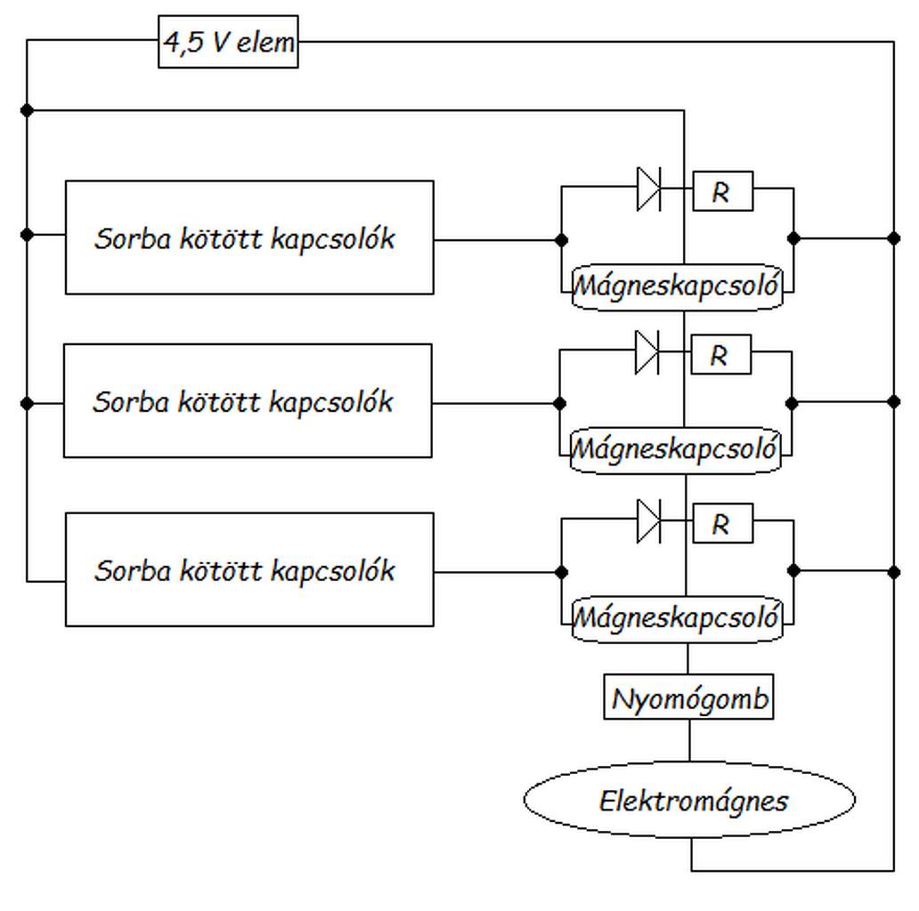

Szeretnék készíteni egy titok dobozt, de elakadtam. A következőképpen nézne ki a doboz: a tetején több (kapcsolókból álló) 'feladvány' lenne, és a doboz csak a megfelelő állásban nyílna ki. Itt a feladványok nem jelentenek gondot, csak kapcsolók, mágneskapcsolók variálása. A probléma a doboz nyitása. Azaz olyan eszközre volna szükségem, amely alapállásban gátolja a kinyitást, de áram alatt engedélyezi. Viszont elemről kellene működnie. Erre nincs ötletem. Az alábbi linken található egy ilyesmi puzzle box. Viszont nem találtam az elektronikai boltok honlapján ilyen tekercses nyitószerkezetet. Hogyan lehetne megvalósítani? Puzzle Box Köszönöm a segítséget!

egy mágneszár, esetleg ha nagyobb feszültségre lenne szüksége a nyitogatónak, +1db tranzformátor, de én a kapcsolási rajzára is kíváncsi vagyok.

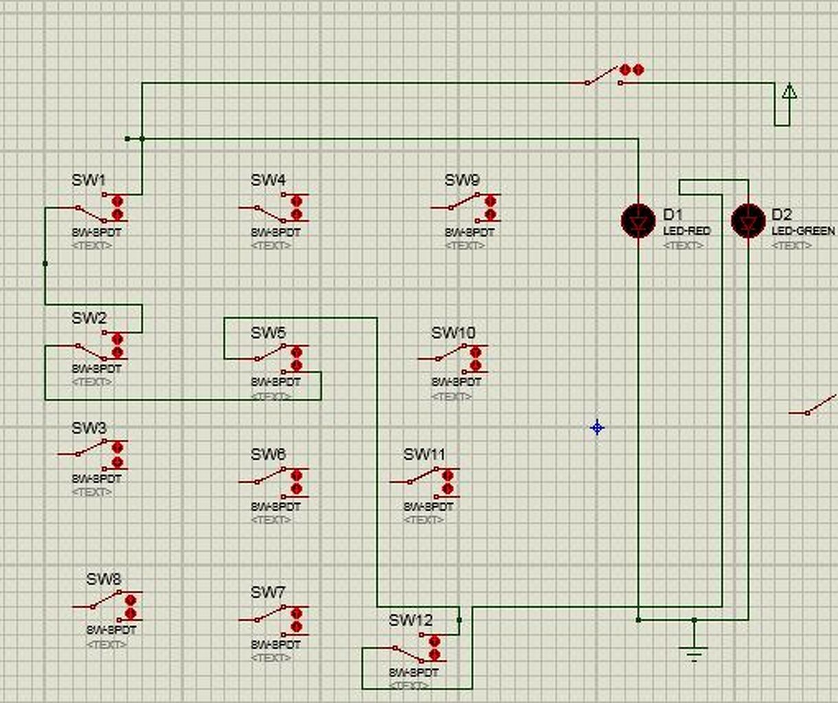

Na szóval. Az én dobozom három feladványból áll. Mindegyik feladvány egy pár sorba kötött kapcsolóból áll. Így csak a megfelelő kapcsolóállás esetén folyik át rajta az áram. Ha jól állítják be a kapcsolókat, akkor egy kis zöld színű led kigyullad. A led melletti ellenállás csak azért szerepel, hogy a lednek ne legyen túl sok a laposelem. Ezzel párhuzamosan a mágneskapcsoló meghúz, azaz zárja a fenti/lenti érintkezőket az ábrán. A zárnyitást az elektromágnes intézi, amelyet (azért, hogy ez elem le ne merüljön hamar bekapcsolva felejtett esetben) egy nyomógomb működtet. Tehát nyilván csak akkor jut el az áram az elektromágneshez, ha mind a három rejtvény meg van oldva, és a nyomógomb is be van nyomva.
A kapcsolók esetébe sok lehetőség van. A kicsi kétállású kapcsolóktól a 12 állású fogató kapcsolókig sokféle van. Továbbá lehet más ilyesmit is kitalálni. A dobozra pedig a nyitáshoz szükséges infókat fel tudod írni. Az elektromágnes saját készítés, egy 50mm hosszú metrikus 10-es csavarra tekertem rá 16 méter tömör réz vezetéket szigeteléssel együtt (egy 2 m-es utp vezetéket szedtem szét). A zárnyitó eszköz pedig egy facsavar volt, amely egy McDonalds-os szívószálban csúszkál. A facsavar fejének tövébe szigetelőszalaggal rögzítettem egy darab befőttes gumit. Így ha az elektromágnes meghúz, akkor a csavart a befőttes gumi ellenében magához vonzza, így az ajtó kinyitható. Ha a nyomógombot elengedjük, akkor a gumi visszarántja a csavart a helyére, a csavar hegye pedig kibújik a szívószálszeletből, és akadályozza az ajtó kinyitását.
