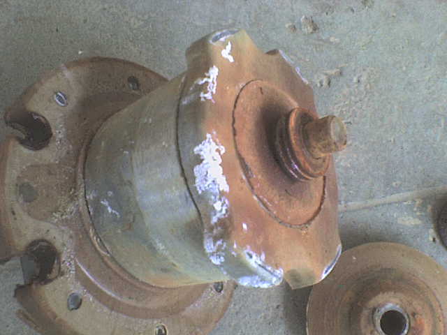

Írtad hogy két szelepes a szivattyúd. Kár, hogy nem ilyen, mert a te tiszteletedre most szedtem szét a mellékelt képen levő készüléket.
Először is nekem van egy szelepes és 3 szelepes is, de az elöbbi az nemrég leégett! A membránok és szelepek jók, sehol sincs repedés vagy bármi sérülés! Most úgy néz ki találtam valakit aki ilyeneket javít már évek óta, és felvettem vele a kapcsolatot! Én már feladtam, és ötletem sincs miért nem működik! Iszkakof István: Nekem ami leégett pont ugyan olyan mint a képen!
