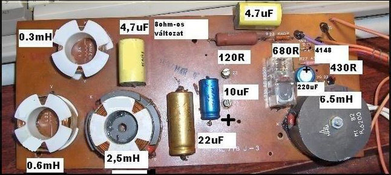

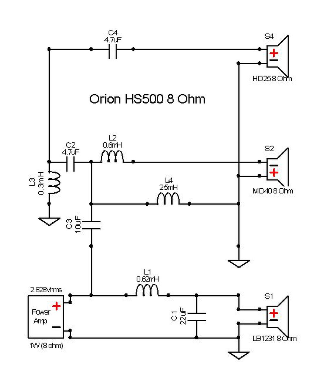

Ezt tamasztja valamikepp ala egy indexes forumon olvasott "Az LB 1021 10' átmérőjű és 4 Ohmos az LB 1031 10' átmérőjű és 8 Ohmos az LB 1221 12' átmérőjű és 4 Ohmos az LB 1231 12' átmérőjű és 8 Ohmos" de talaltam egy kapcs rajzot, remelem hasznos lesz. A hozzászólás módosítva: Aug 28, 2016
Esetleg hasznalhatod ezt a kepet is, csak ezekrol hianyzik 2 kondi.

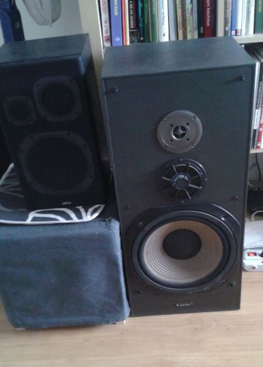

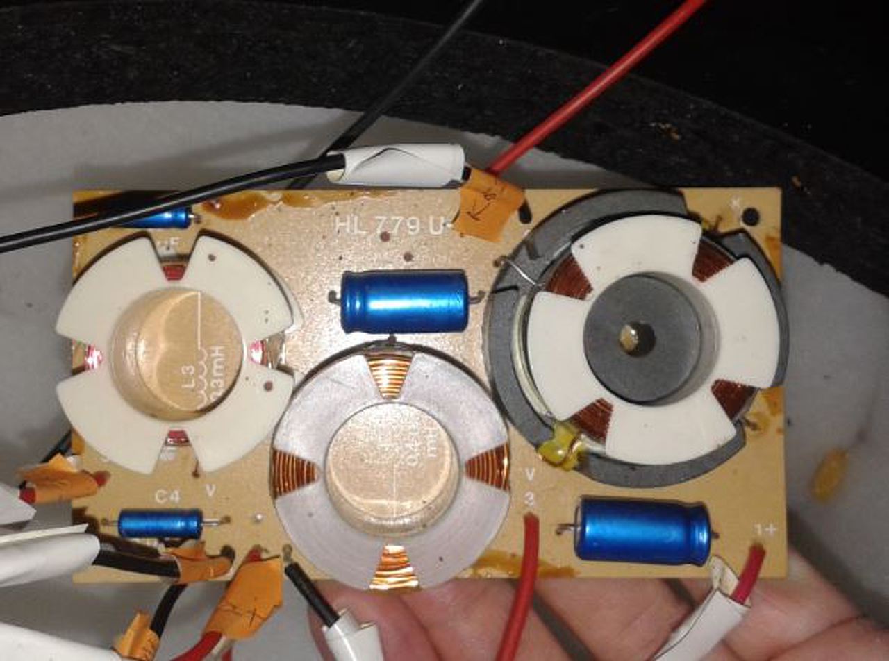

Szerencsémre vagy szerencsétlenségemre hozzájutottam egy pár HS 522 óriásdobozhoz. Az utolsó nagy dobások egyike lehetett, mert neten, fórumokon alig van fenn ezekkel a darabokkal kapcsolatban bármi is. A lényeg, hogy az eddigi JAMO studio 105-höz képest viszonylag jól szól, de biztos vannak még benne tartalékok!! Remélem kapok tőletek némi tanácsot ill. bíztatást hogy ne vágjam még bele a baltát ![]() Az eredeti Dyras német hangszórókból csak a mélyek maradtak meg (50W, 8ohm, peremek rendben). A magasat biztosan cserélni kell (vmi gagyi kínai van beletuszkolva) -ez lenne az első kérdésem: mit érdemes belerakni? HG1,9-585 - 8ohm? Közép: MD40 került bele - ezt kb hagyom. Váltó: ez a HS 500-é lehet a védelem nélküli változatban (H 779 U-3), rakok fel képet. kábelek simán összetekerve!!néhol forrasztva ![]() Ezzel kapcsolatban gondolom érdemes kondenzátorokat cserélni, ill. hát az egész kábelezést rendbe rakni. Köszönöm előre is a tanácsokat! Bálint

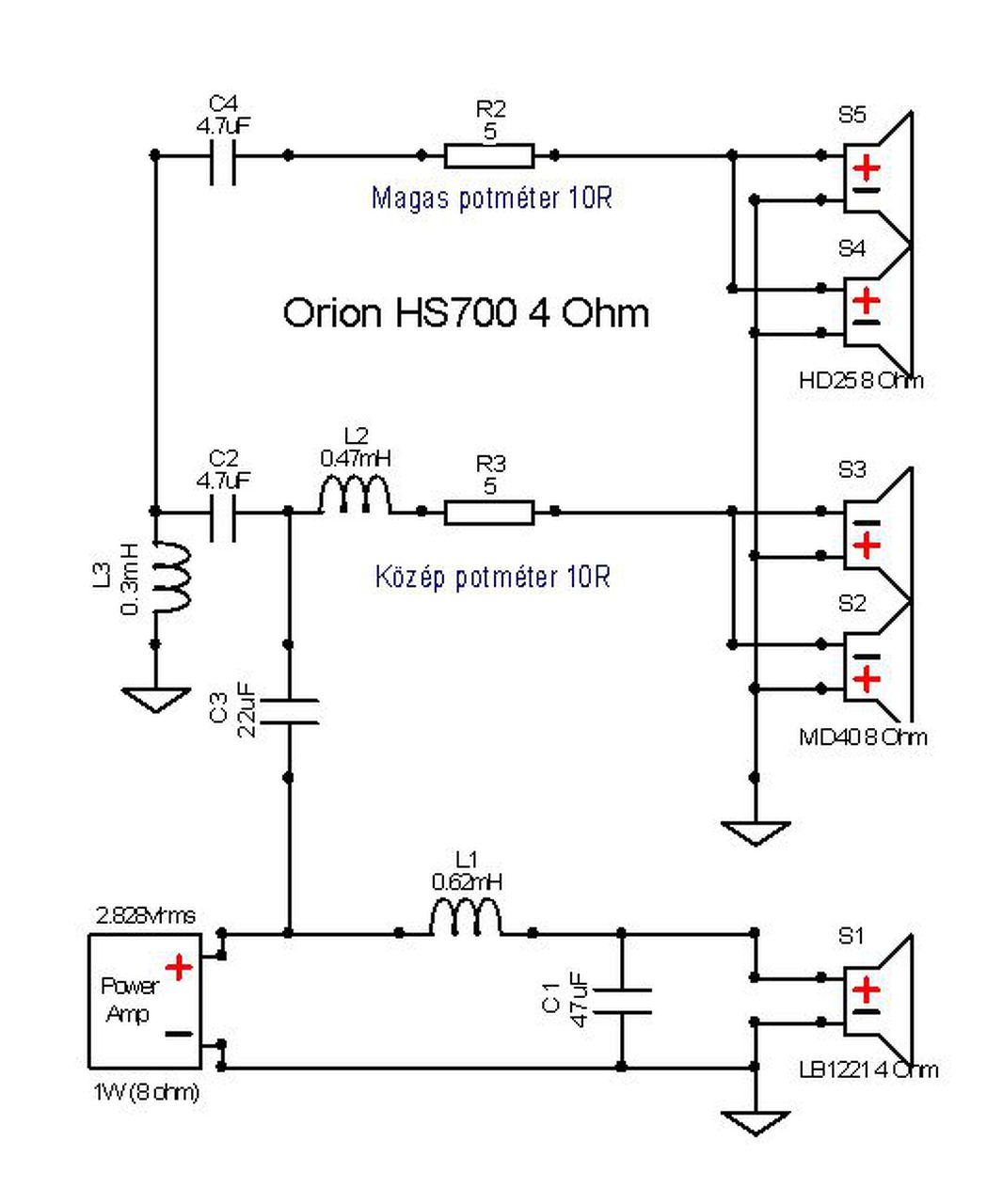

Mivel sehol nem találtam, felvázoltam egy 4 Ohm-os HS700 hangváltóját, a HS500 is kb. ugyanez plusz egy tekerccsel.

Valakinek esetleg egy Orion Hs 511 hangváltó rajz van -e ? Vagy egy össze rakott nyák terv . Hozzám került 1-pár 511-es de sajna ki vették belőle a hangváltót és netten nem nagyon találok csak a kokányolt fajtát . Kaptam 2 db hangváltót hozzá de hiányosan és igen csak szét berhelve . Képek . valaki esetleg egy eaglés tervben amit PCB-n le tudnék gyártatni . Köszönöm előre is . |
