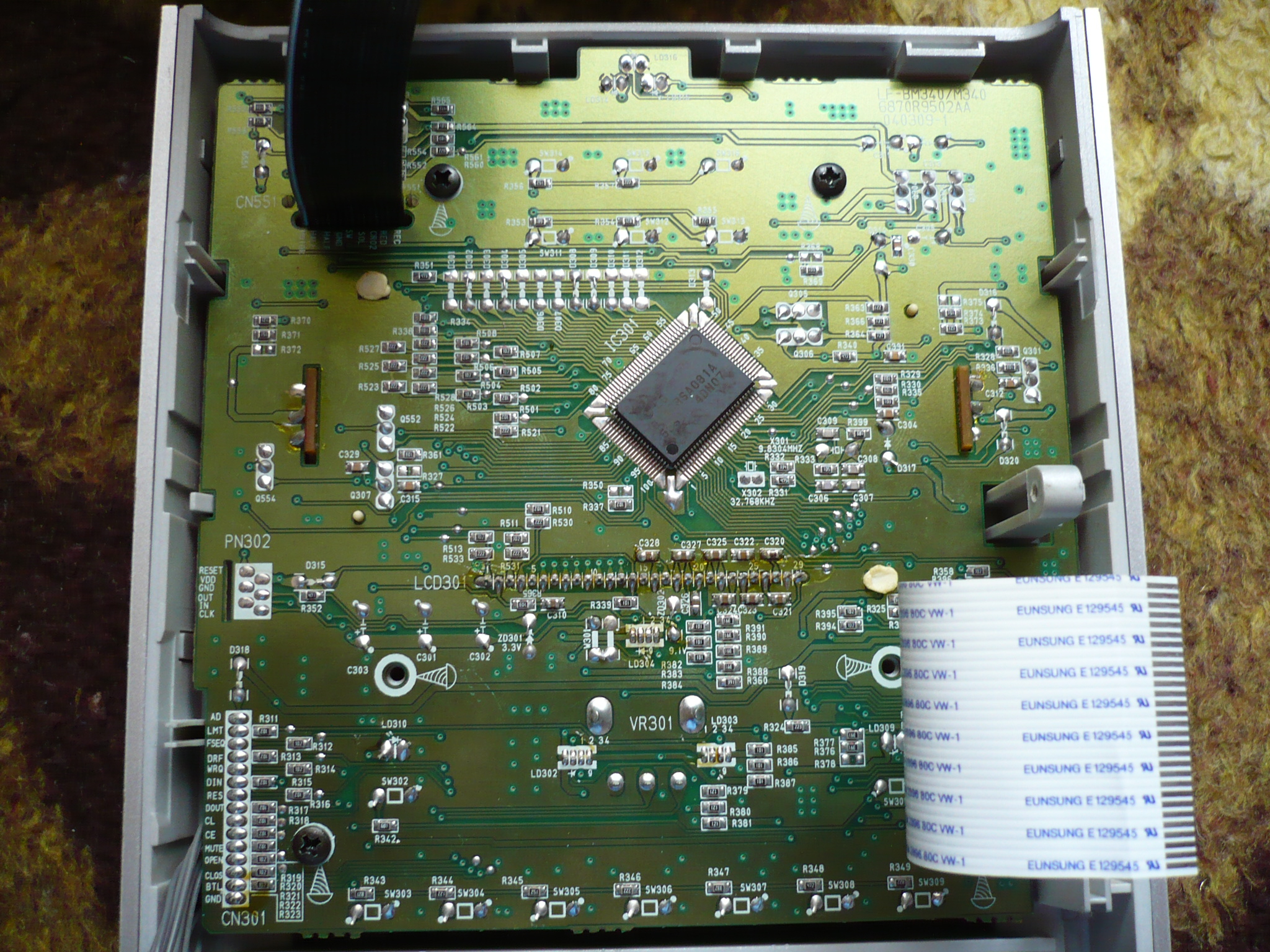

Helosztok.Óriási segítségre volna szükségem.A kijelzője eleinte lassan vibrálgatott,aztán az idő múlásával egyre gyorsabban vibrált a kijelző,aztán fogta magát és behalt.Egyeltalán nem mutat semmit,de minden tökéletesen müxik rajta.Annyit még elmondok,hogy sokszor volt hangosan hallgatva és a panelon található hűtőbordák forrasztásai igencsak megbarnultak.Viszont a hangzással semmi baj,nem zúg még halk hangerőn sem,így szerintem nem ott van a hiba.Nos annyit szeretnék,hogy mivel nincs kapcsolási rajzom,de készítettem képeket hogyan is néznek ki a hűtőbordák forrasztásai,és a készülék típusát is lefényképeztem,amit itt a képek között meg is találtok.Légyszives segítsen valaki,hogy hol méregessek analóg multiméterrel,hogy megtaláljam a hiba forrását.Köszi mindenkinek.

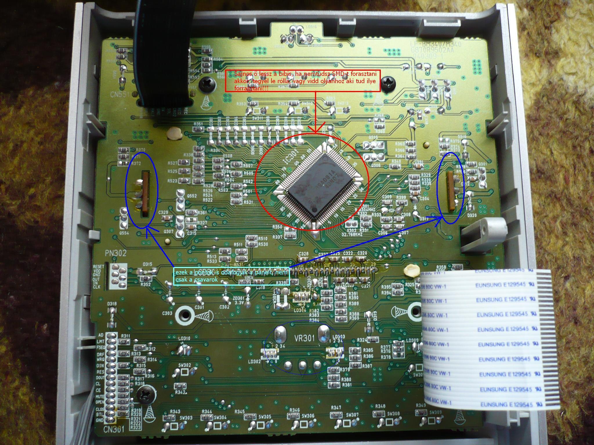

(#) silenthill2 válasza proba hozzászólására (») Ápr 29, 2008 /
hellosztok.szeretnék segítséget kérni,úgy hogy a feltett képekhez,amit ebben a hozzászólásban találtok,bekarikáznátok azt a részt,ahol keresnem kéne a hibát.Pontosan hogyan keressem,mérjem ki a hibát?Sajna kapcsolási rajzot nem találtam a hifihez...Bocs,de kezdő vagyok,és ezért kérném ezt a módszerű segítséget.

(#) titi válasza silenthill2 hozzászólására (») Ápr 29, 2008 /
A 2. képen lévő panelon van egy LCD301 felirat, na a mellett az a sor az LCD lábai.
Első körben azt forraszd át, hátha ott van hiba.
Esetleg dobhatnál egy képet a másik oldaláról is, ahol látszanak az LCD lábai, hogy lássuk, melyik a fűtés.
Esetleg vissza kellene keresni, hogy honnan kapja a fűtés a feszt, és ott is szétnézni, amint már más is írta, ellenőrizni a kondikat.

Hello!Amikor b.nőmnél leszek,szétkapom rendesen a kijelző paneljét is,és készítek róla képet a másik oldaláról is.Ez valószínű pár nap múlva lessz,addíg viszont én sem tok megnézni semmitsem,és átforrasztgatni sem tom az lcd kijelző LCD301-es lábakat.Mivel a szalagkábelre nincsen ráírva mi micsoda,szerintem a panelra van írva,és ez az a kép,amit ide feltettem...
(#) silenthill2 válasza silenthill2 hozzászólására (») Máj 1, 2008 /
Hello Titi!Tudol ezzel a képpel kezdeni valamit,vagy tegyek fel róla nagyobbat,hogy jobban lásd,hogy mik is azok a szövegek,amik a szalagkábelhoz tartoznak?
(#) titi válasza silenthill2 hozzászólására (») Máj 1, 2008 /
A GND-hez képest mérd ki, hogy megvannak-e a feszültségek. (12V; 5,6V)

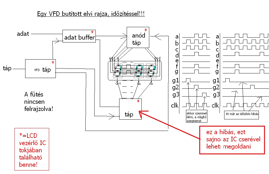

Fölösleges nagyon, képet rólla felraknod, a fűttéssel az égvilágon nincsen semmi baj!
Az írtad: "A kijelzője eleinte lassan vibrálgatott,aztán az idő múlásával egyre gyorsabban vibrált a kijelző,aztán fogta magát és behalt."Tehát semmi köze nincsen a fűtéshez, ez biztos, a hajszárítóval meg nemérdemes semmit csinálni, mert még jobban törevágod a hőmérsékletre érzékeny eszközöket!
Az a helyzet hogy az VFD -d HIBÁTLAN!!!
A tápellátása HIBÁTLAN! (sötétben kapcsol be, látni fogsz 3-5 viszintes izzó csíkot! őlenne afűtés)
AZ VFD meghajó vezérlő IC-t cserélni!
Az úgy nevezett vibreálás, majd villogás asztán semmi, sem történik, az sajnos arra utal hogy a rács "frissítésed" halt meg az áramkörben!
Ez a leggyakoribb meghibásodási ok, sajnos!
A képen látható a helyes működés! (mellette a rossz is)
Ezt azért tartom fontosnak leírni, mert legaább teljesen tisztban leszel, ezekkel az üzemmódokkal, és nem a tápot ku*od szét értelmetlenül!
Amúgy ennek is van egy keresési metódusa!
-Megmérni a tápot, minden DC fesz lejön e!
-A fűtés 3-3,3V környékén van!
-Katód-anódfesz 24-45V között!
-IC melegedik e (nem mindenhol mmelegszik)
-adat bemenet, clk, Vss, Vdd, megléte, -és stabil e!
-ha mind jó akkor tuti az IC a bűnös, mert ha minden megvan, táp, adat, clk akkor már csak az IC marad, és ez is lessz a hiba!
-közben ellenőrizni, a forrasztáokat!

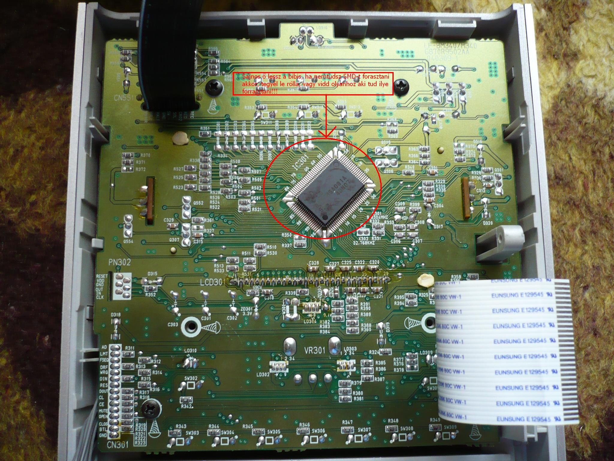

(#) _ampervadasz_ válasza silenthill2 hozzászólására (») Máj 2, 2008 / 4
Illetve mégiscsak rakjál fel képet, magáról a kijelzőről, kibontva! Legyen a kép éles, letiszult, érthető!
Néztem a képet, ajjjjjajjjjj.jpg.
Azt az SMD IC-t kell cserélned!
Vidd olyannak el aki tud felületszerelt alkatrészeket, cserélni!
Forrasztási hiba egyáltalán nem látszik!
A kijelződnek az a része a vezérlője amit berajzoltam)

(#) silenthill2 válasza _ampervadasz_ hozzászólására (») Máj 2, 2008 /
Köszi szépen,de akkor 100%,hogy kikell cserélni azt az IC301-es felirat alatt található SMD IC-t??? Csak az oldhatja meg a hibát?És mégis hogyan tudott az bedögleni?
ha a #218416 hozzá szólásomban, végigolvastad a hibakeresesési módszert, és az alapján, hibára nem derítettél fényt, miközben minden érték helyes volt, akkor kell az IC-t cserélni!
De akkor már 101%!

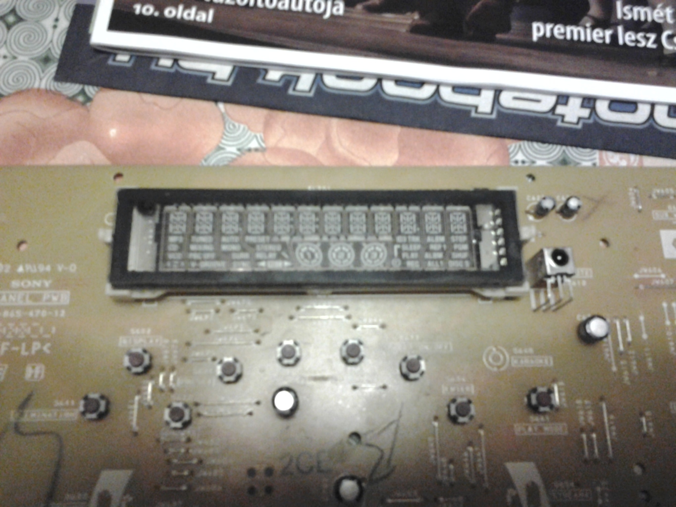

(#) rx7tomy hozzászólása Szept 9, 2010 /
Adott egy MP3-as LG LM-M540 Minihifi, aminek a kiejlzője halvány, mindent látni, de halvány.
Mit nézzek meg, mi lehet a gondja, és kb. mennyi lehet a javítása, vagy csak forrsaztási elöregedés.
Minden hozzászólást szivesen veszek.
Előre is köszi.
(#) kissi válasza rx7tomy hozzászólására (») Szept 9, 2010 /
Tipikusan elkó kiszáradás szokott lenni a kijelző ( VFD ) fűtését adó áramkörben!
