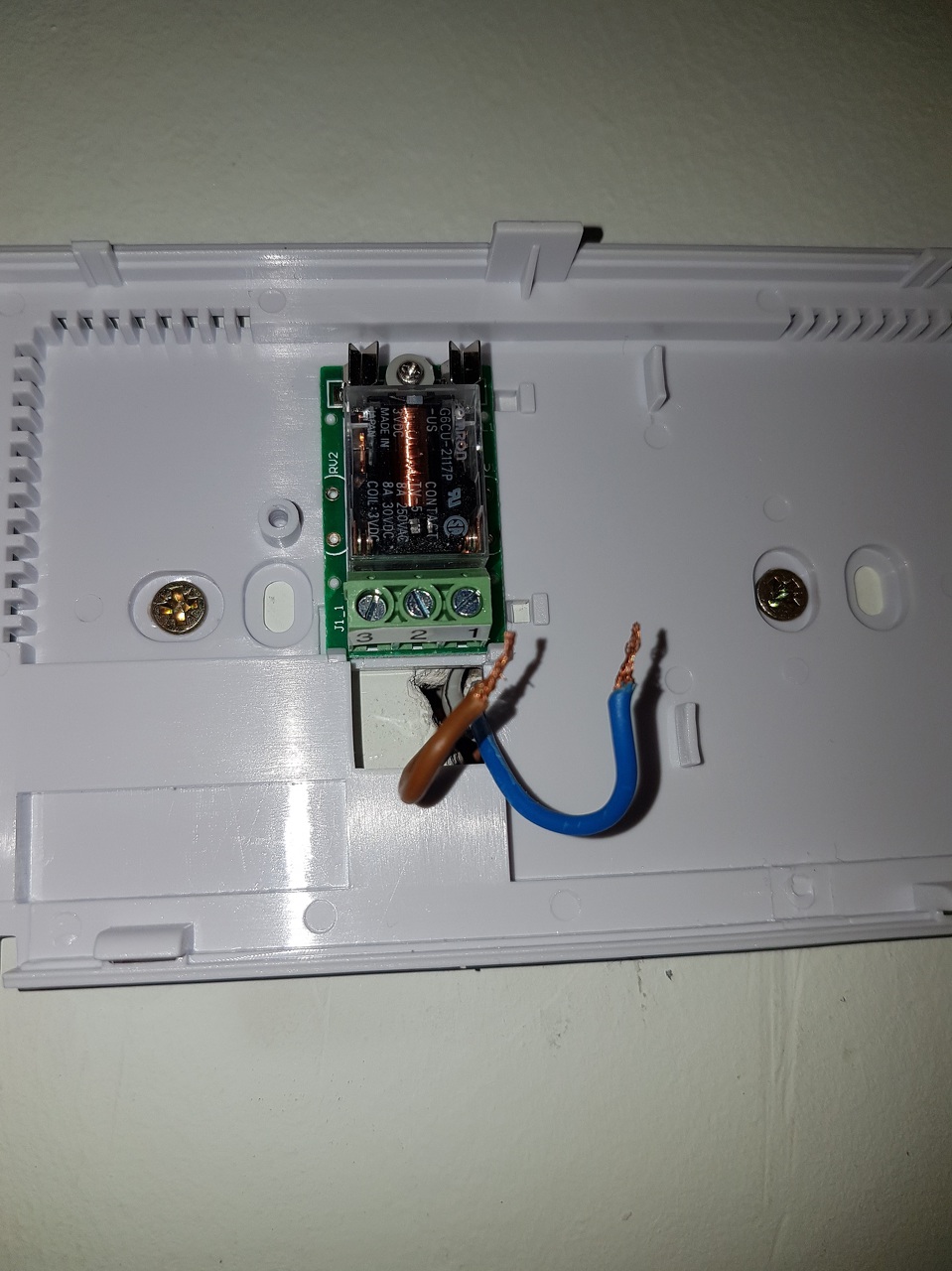

Van egy computherm (kép alapján q7 kinézetű) termosztátom és sehogy se tudom eldönteni, hogy hogy kell bekötni. Társasházban közös kazán van, nem tudom, hogy mi a típusa, de gondolom nem azt kapcsolgatja közvetlenül. A falból az alábbi vezetékek jönnek ki: fekete, kék, barna. Próbáltam már pár féleképpen bekötni, volt mikor be se kapcsolt sehogy, hiába azt mutatta a termosztát, volt amikor meg ki se kapcsolt, hiába volt 10fokra levéve (a termosztáton nem volt ilyenkor fűtésjelző jel).
(#) Teaway válasza yooyoo1987 hozzászólására (») Okt 16, 2018 /
Visszaolvasol pár hozzászólást és megtalálod a bekötést. A falból kiálló 3 színes vezetékről pedig a társasház műszaki doksijában találsz infót.
(#) yooyoo1987 válasza Teaway hozzászólására (») Okt 16, 2018 /
Aha, visszaolvastam nekem az jön le, hogy az 1-es be megy a 0, a 2-esbe a fázis, a harmadikba meg semmi. Jól gondolom? A fekete tuti fázis, mert azt megnéztük fázisceruzával, a barnát és kéket nem tudom csak, hogy melyik melyik. Jól gondolom akkor így? Sajnos a doksi nincs meg, max a közös képviselő tudhatja.
Ha tényleg Q7-es a termosztát, akkor:
„A termosztát kimeneti reléje három potenciálmentes csatlakozási ponttal 1(NO); 2(COM); 3(NC) rendelkezik, melyek a hátlap belső oldalán, egy belső burkolat alatt találhatók. A szabályozni kívánt készülék két csatlakozóvezetékét fűtés szabályozása esetén a sorozatkapocs 1(NO) és 2(COM), a relé nyugalmi állapotban nyitott kapcsaira kell kötni.”
Mindenképp kéne valami dokumentum vagy szakember, hogy pontosan milyen vezetékek lógnak ki a falból.
Rendben, köszi szépen a segítséget.

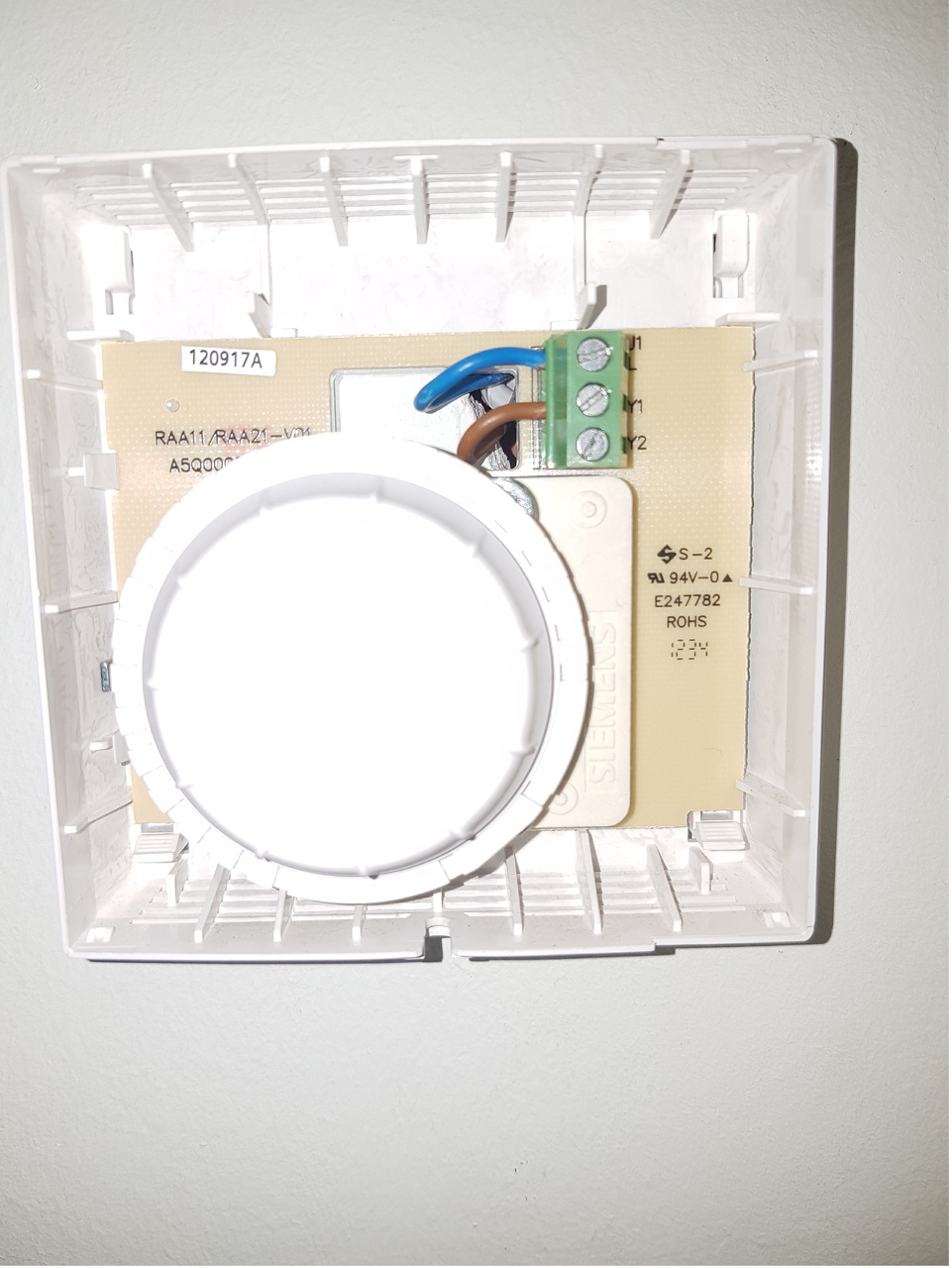

Saunier Duval Semia F24 kazánohz tartozó régi Siemens RAA21 termosztátot szeretném lecserélni egy Computherm Q7-re. A Siemensbe ahogy a mellékelt képen látszik az L és Y1 pontra volt bekötve a két kábel, ami a kazánból jön. A Computhermnek 1 2 és 3 bekötési pontjai vannak, amit úgy kötöttem be, hogy ami az L-en volt az 1-esbe, az Y1-et pedig a 2-esbe. A kazán pedig 5-10 percernként folyamatosan bekapcsol, a termosztáton viszont nem jelenik meg a jelzés, hogy fűt. Nem kapcsolt ki még akkor sem, ha levettem 6 fokra. Függetlenül attól, hogy az előlapi panel fel van-e pattintva ezt csinálja. A Siemensnél ilyen hiba nincs.
Lehetséges, hogy fordítva kötöttem be, vagy rosszul, illetve van ennek jelentősége, hgy melyiket hova kötöm? Volt egy post amiben mintha azt olvastam volna hogy nincs, de ez nekem furcsa..
Gázszerelőtől kaptam egy tippet, hogy ellenőrizzem le, hogy a vezetékek jók-e, ha összeérintem a kettőt be kell kapcsoljon a kazán. Nem kapcsolt be, akármeddig tartottam össze a két vezetéket..
Maga a rendszer működék egyébként, csak a termosztátot szeretném lecserélni programozhatóra, illetve a jobb kapcsolási érzékenység miatt vettem ezt.
Segítsetek kérlek, hogy mit csinálhattam rosszul...
Köszönöm előre is!
(#) Teaway válasza Ravenheart hozzászólására (») Okt 21, 2018 /
A Q7-ben hallod a relét kapcsolni, ahogy állítod a hőmérsékletet fel és le?
(#) Ravenheart válasza Teaway hozzászólására (») Okt 21, 2018 /
Szia! Nem figyeltem, de nem emlékszem rá, hogy kattant volna. A siemens bekötetlenül is kattan ha tekergetem, tudom igy ellenőrizni a q7-et is ha van benne elem? Bocsi ha hülyeséget kérdezek, sajnos nem értek hozzá.
Szerk: kattan kiprobáltam, bekötés nélkül.
Köszi
A hozzászólás módosítva: Okt 21, 2018
Persze, ha nyomogatod a hőmérséklet + és - gombot, kattanni kéne a relének, és megjelenik/elalszik a fűtés jelzés a kijelzőn.
Igen működik a relé, és a jel is megjelenik.
Na, akkor az 1-es és a 2-es pontokra mehet a kazán, fűtési igény esetén ez a két pont záródik össze egymással.
Köszi. Az tényleg mindegy, hogy melyik vezetéket hova?
Igen, sima záróérintkező. Mint egy villanykapcsoló a falon.
