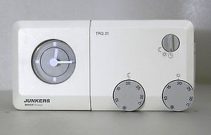

Egy ilyen junkers termosztatot szeretnek levaltani Bővebben: Link
A kazan postos tipusat sajnos nem tudom, sehol nem all rajta es mar a lakasba volt. Szinten junkera kb 20 eves A hozzászólás módosítva: Okt 17, 2018
A kazán az akkori kornak megfelelő termosztátot kapta és 24V-os. Feltehetően tudja a kazánt lángmodulációsan szabályozni, még ha nem is folyamatosan de lépcsőzetesen igen. Ezzel szemben szeretnél ehhez az öreg kazánhoz egy modern termosztátot ami csak ki és be tudja majd kapcsolni a készüléket. Ha van a kazánnak erre a két pont vezérlésre alkalmas bekötési lehetősége akkor is előnytelen lesz a most meglévővel szemben. Szerintem. Persze Te döntesz, hogy mit választasz.
En csak szeretnem hogy programozhato legyen heti lebontasba hogy mivel egesz nap nincs itthon senki ne futson. Es ha mar cserelunk akkor legyen valami modern. Most fogalmam sincs hany fokon all, mikor kapcsol ki be, igazabol semmirol. Reggel ha nem allitom lejjebb egesz nap porog. Szerintem total gazdasagtalan, de javitsatok ki. De ha azt mondod feleslegesen rugozom rajta elhiszem
Ez a termosztát tisztán manuális kezelést igényel a program időzítéséhez (a bakterok megfelelő helyre dugásához a tárcsán) és a nappali / éjszakai hőmérséklet átkapcsoláshoz de mégis folyamatos a kazán vezérlése 2.5V-24V-ig. Ha napközben is fogyaszt a kazán az azért fordulhat elő, mert nincs átkapcsolva éjszakaira vagy még azon érték alá is lecsökkent a szoba hőmérséklete de nem nagy teljesítményt igényel annak fenntartása. A kazán termosztát bekötési pontjainak a sorában ha van olyan, hogy 8 és 9 pontok és abban benne van egy átkötés (áthidalás) akkor oda lehet kötni a két pontos termosztátot ha az el van távolítva és akkor az 1-2-4 pontokra nem lesz kötve semmi.
